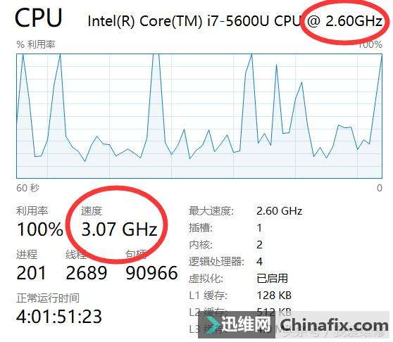

  Intel的睿频技术提升频率的时候,不是所有核心都可以到最高值的。睿频在提升频率的时候,根据处理器不同提升的方式方式也不一样。再最高睿频状态下,其中只是单一核心可以达到最高值,而双核心睿频状态下,比最高睿频低一点(一般是100MHz)或一致;三核心、四核心处于睿频状态时,基本也是以100MHz递减最高睿频值。道理很简单,提升单核心频率,有助于游戏类对处理器频率更依赖的使用。
