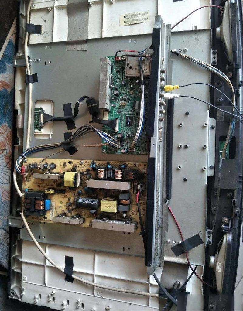

摘要: 收到同行送来的故障机壹台康佳LC32HS62B液晶电视,本机使用的是LG塑料屏,电源+高压一体 板号 34006601 35015366 KIP+L150112C2-01,主板的板号是 MST740 35014796,客户讲 先是不开机 有指示灯,现在不通电了。拆开 ...
    收到同行送来的故障机壹台康佳LC32HS62B液晶电视,本机使用的是LG塑料屏,电源+高压一体 板号 34006601  35015366 KIP+L150112C2-01,主板的板号是 MST740  35014796,客户讲 先是不开机 有指示灯,现在不通电了。拆开机器,测量 12V、5V、3.3V、1.26V 正常,关机一会再开机 图声正常。接连的几天里的测试,有时开机不通电,有时开机,绿灯亮 无图声,有时开机 有伴音黑屏,特别烦人。

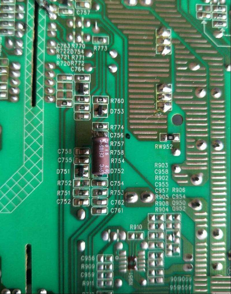

         为了彻底排除故障,按照技改方法做了如下判断:1、短路N701光耦3、4脚 ,模拟背光开关打开。短路N702光耦3 4脚,模拟背光亮度最大。开机,声图正常,多次开机还是黑屏。
2、短路N704光耦1、2脚 ,模拟灯管过流保护失效,依旧黑屏。
3、短路N703光耦1、2脚 ,模拟灯管过压保护失效,开机 图声正常,多次开机 无一失误。根据技改方案 在贴片电容C756处并2.2UF/50V 105度 棕色电解一枚,目的是加大积分时间,过压保护会延时,起到防止误保护的作用。试机一切正常。
结论:此塑料屏,当冷机开机时 容易产生尖峰脉冲干扰引起黑屏。
