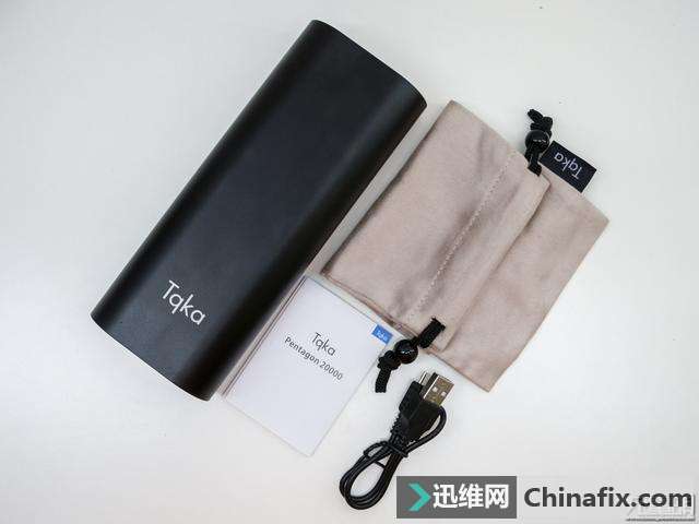

一、外观篇
  黄色的牛皮纸盒中间印有商标LOGO,正面除此别无其他信息。

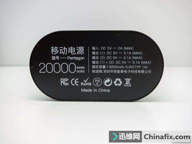

  背面标签上面印有20000mah 输入电压:5V 2A 输出1:5V 3.1A 输出2:5V 3.1A 双口输出:5V 3.1A 产品重量:700g(实际不止)

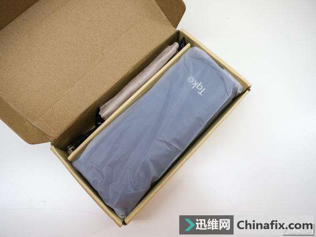

  打开包装,黑色的移动电源本体用塑料袋包装。
  产品标配情况一览,移动电源 厂家赠送布带 说明书 短线一根。

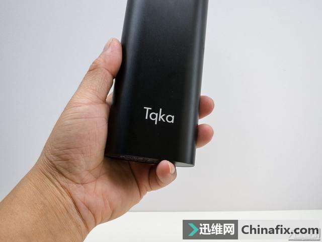

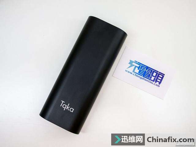

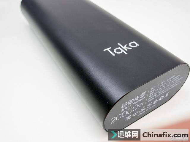

  黑色的移动电源印有TqKa LOGO,目测好长,超过现在所有移动电源。

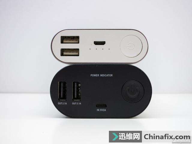

  输出端,轻按开关数显屏显示92%的电量,输出都是支持3.1A大电流,输入端:5V2A MicroUSB口。
  移动电源底部信息量很多,20000mah 64Wh 输入电压:5V 2A 输出1:5V 3.1A 输出2:5V 3.1A 双口输出:5V 3.1A 。
  阳极氧化的铝合金外壳,看上去还不错。

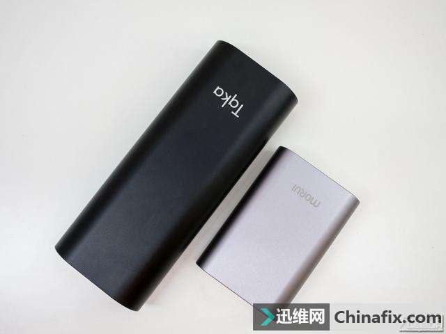

  和我运用10000mah的一个移动电源对比一下,上面采用26650电芯这个厚多了。
  长度对比TqKa完胜。

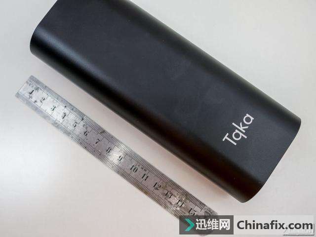

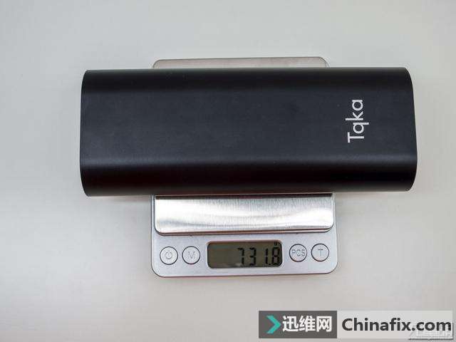

  我的10000mah充电宝250g,这个731g超过产品标识31g。
  731拿手上真叫一个重。
  长度不说了大家看。

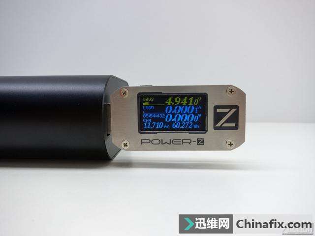

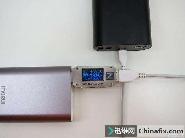

  空载电压测验,两个测出口电压一致4.941V有点偏低。

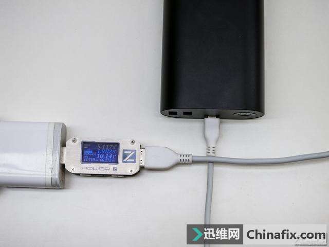

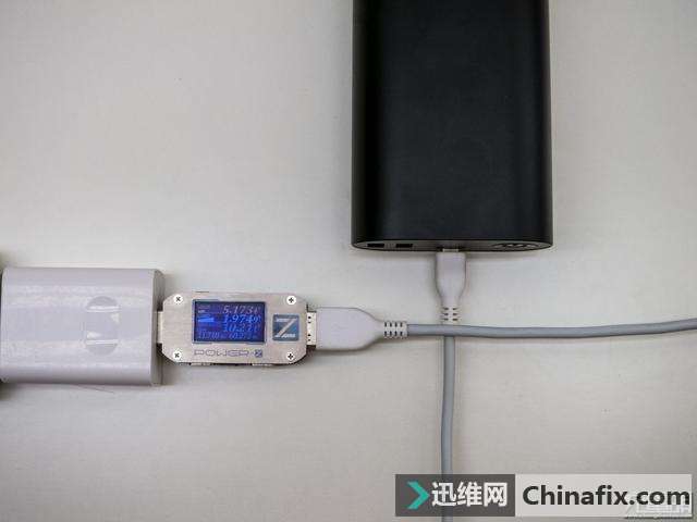

  自用的移动电源充电测验,2.01A@10W输入。
  华为9V2A头 10.21W输入 满速充电。
  小米6原装充电器 10.14W输入 满速充电。

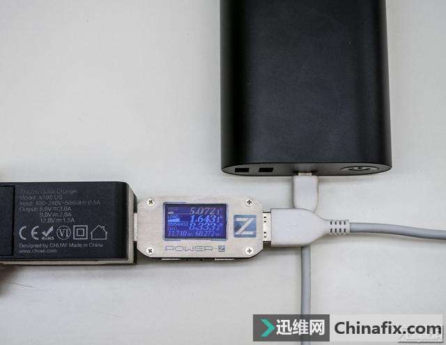

  驰为QC3.0充电器 8.333W输入基本满速。

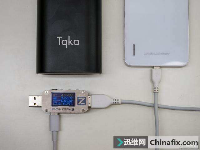

  移动电源给荣耀6手机充电,电压4.794V 电流1.26A功率6.05W。

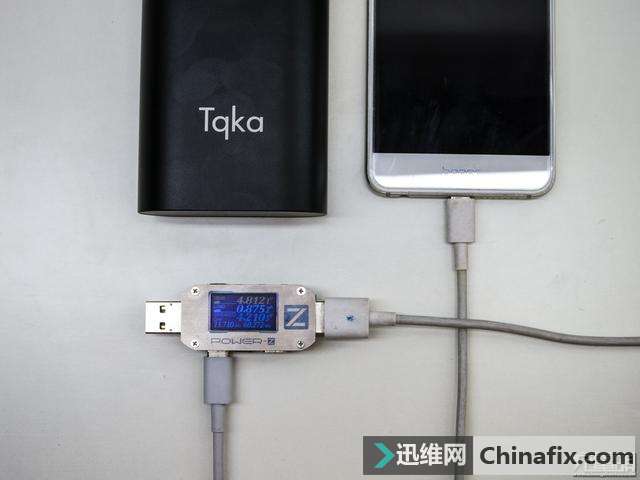

  给荣耀8手机充电,电压4.812V 电流0.875A功率4.21W,手机电量较多已经限流了。

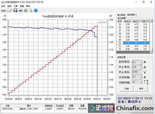

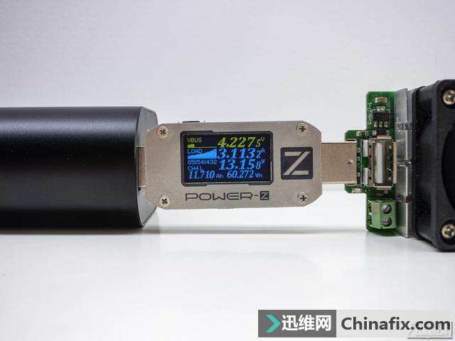

  接可调负载测验一下,最大电流3.11A电压4.22V降太多,功率13.15W。

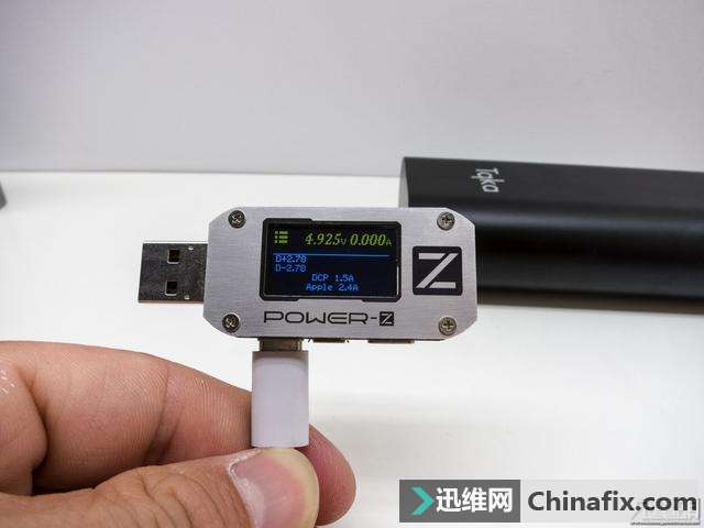

  看一下充电协议,Apple 2.4A 果机快速充电没压力。
  5V步进 最大3.1A输出功率14.2W。

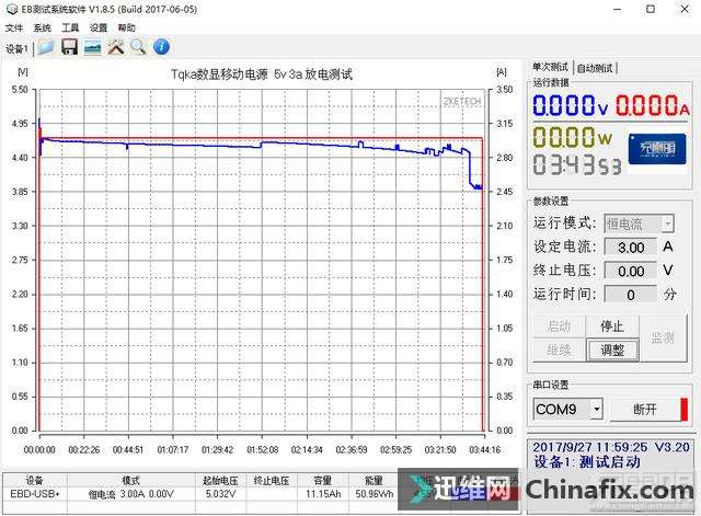

  容量测验,5V3A放电共放出50.96W和厂家的64W相差太大。

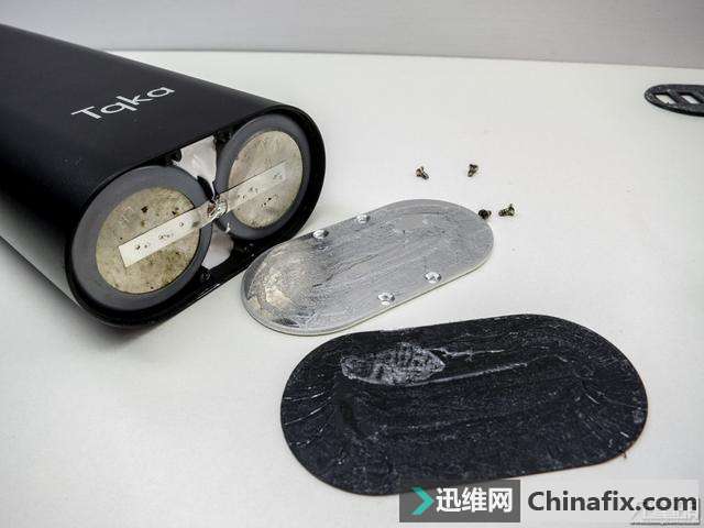

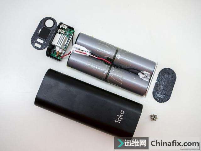

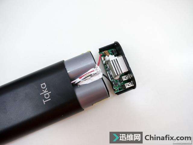

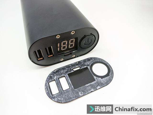

  输出端面板用双面胶粘贴加热撬开,看见四个螺丝固定开关面板松开就行。
  底部同样的结构。
  松开后面的螺丝,底板是铝质很厚但没有青稞纸做绝缘,上下用704胶固定正常这类移动电源就是这种组装方式。
  清理干净胶水,电池组就可以从后面推出来,胶太多不是太好搞。
  巨大的电池组,四节磷酸铁锂32650电池上没有任何厂家信息。

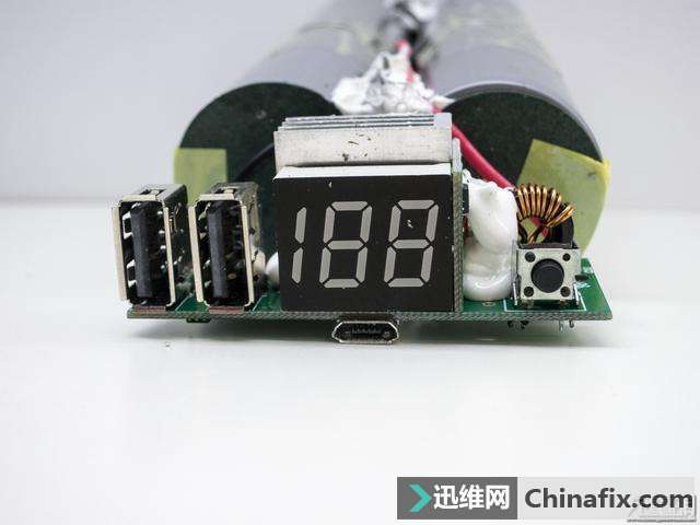

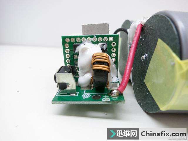

  PCB板输出端,一个三位数显屏立焊在大的PCB板上,一个触点开关,两口输出一个输入。

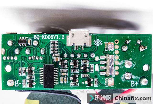

  PCB正面一览,中间位置一个很大铝合金散热片,左边常见的DW01+8205A锂电保护电路 右边一个电感用胶固定在底板上。
  看一下侧面,小板上胶水很多不清理了。

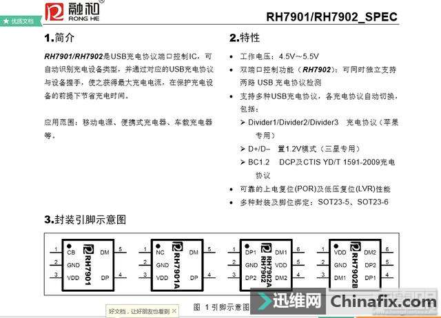

  PCB背面一览,中间位置一个无标IC芯片应该是单片机 ,左上是双USB识别芯片RH7902A 附近就是几个三极管没有什么东东,锡焊发暗不怎么样啊。
  全家福,拆解结束。
