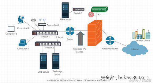

  入侵防御系统(IPS)
  入侵检测系统并不能阻止攻击,而只是发出警报。如果部署了入侵防御系统(IPS),就可以有效地确保阻止攻击,因为它本身就位于网络中,并且所有流量到达服务器之前必须先通过IPS。所以,恶意软件将无法到达服务器。
  规划注意事项
  1. IDS通常放置在防火墙的后面。
  2. 在上述规划中,1号位置的IDS用于保护Web服务器。
  3. 2号位置的IDS用于保护网络的其余部分免受恶意软件攻击。
  4. 这是一个网络IDS,而不是基于主机的IDS,这意味着它可能无法检测两个对等主机之间生成的恶意软件。 例如,如果在DNS和Exchange服务器之间出现的恶意软件,由于数据包可能不会通过IDS系统,因此就可能无法检测到该攻击。

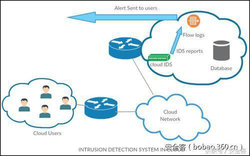

  针对云环境的IDS/IPS规划
  对于将其使用程序完全托管在公共云上的客户来说,他们通常希望自己来实现IDS系统,而不是由云提供商提供。例如,尽管亚马逊提供了安全层,同时我们还可以利用Snort IDS的社区映像来监视和感知各种威胁。Sourcefire也提供了支持亚马逊的Snort IDS,同时也提供了实施安全搞定方案的有偿服务。一家位于加州的MetaFLow Inc公司也可以提供恶意软件检测服务,并且可使用于亚马逊和VMware虚拟机管理程序的产品。这对于在私有云和公有云上托管使用程序的混合云环境而言将特别有用。

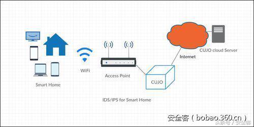

  针对智能IOT设备的IDS/IPS规划
  随着互联网的发展,IOT设备和传感器越来越流行,因此针对这些设备的保护软件将变得越来越重要。由于这些传感器或设备的尺寸和性质各不不一样,因此IDS也需要将根据设备的容量(处理器,RAM)进行定制。这是一个相对较新的领域,也是各种安全攻击的重灾区。
  CUJO是一种为家庭自动化系统提供商业级安全防护的设备。它是一个预建好的防火墙/IDS系统,不仅可以完成威胁分析,还可以实现威胁防护。 CUJO的另一个特点是,它将连接到一个基于云的数据库,智能地查询和检查数据包的行为异常。该数据库通过其他受保护的家庭的签名或模式不断进行更新,从而实现了所有互联的CUJO设备之间的安全信息共享。

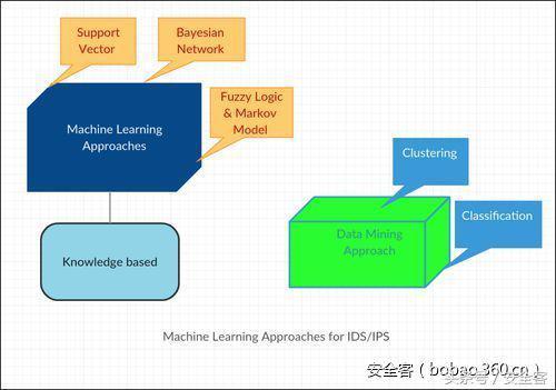

  基于机器学习的入侵检测
  现在,许多机器学习算法都可以用来检测异常并发出警报。例如,在上午4:00从某人获得电子邮件的可能性是多少,或者A每天向B发送多少封电子邮件——机器学习算法能够学习这些行为,如果行为发生变化,它就会立即发出警报。此外,机器学习也能够运用马尔科夫模型来检测由BOT发送的url请求。人类编写的网站名称中可能有笔误,但机器人编写的网站名称则是随机的,机器学习算法可以对此进行判别。聚类方式可以基于相似性对数据进行分组。例如,从内部网络到公司的Web服务器的流量可能具有某种模式。有研究证明,在90%的时间内,只有10%的数据会被访问。但是,如果存在恶意软件攻击,可能会尝试搜索多年未被访问的数据,这将引发一个警报。
