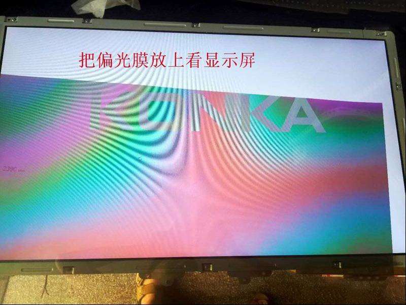

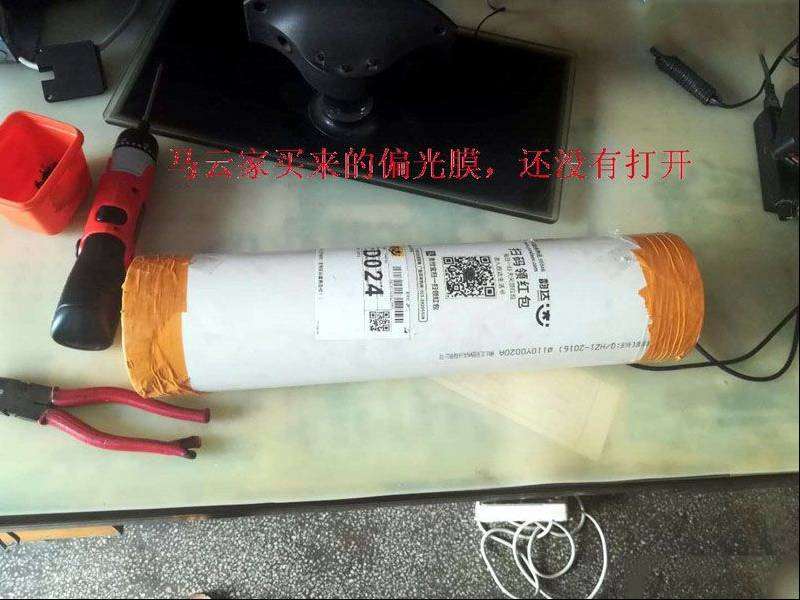

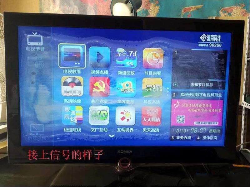

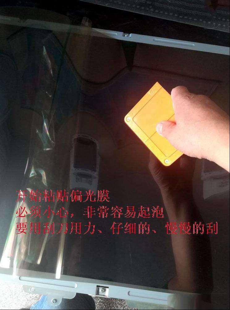

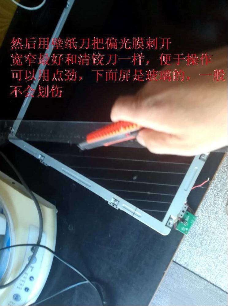

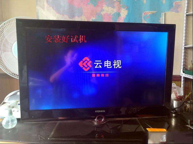

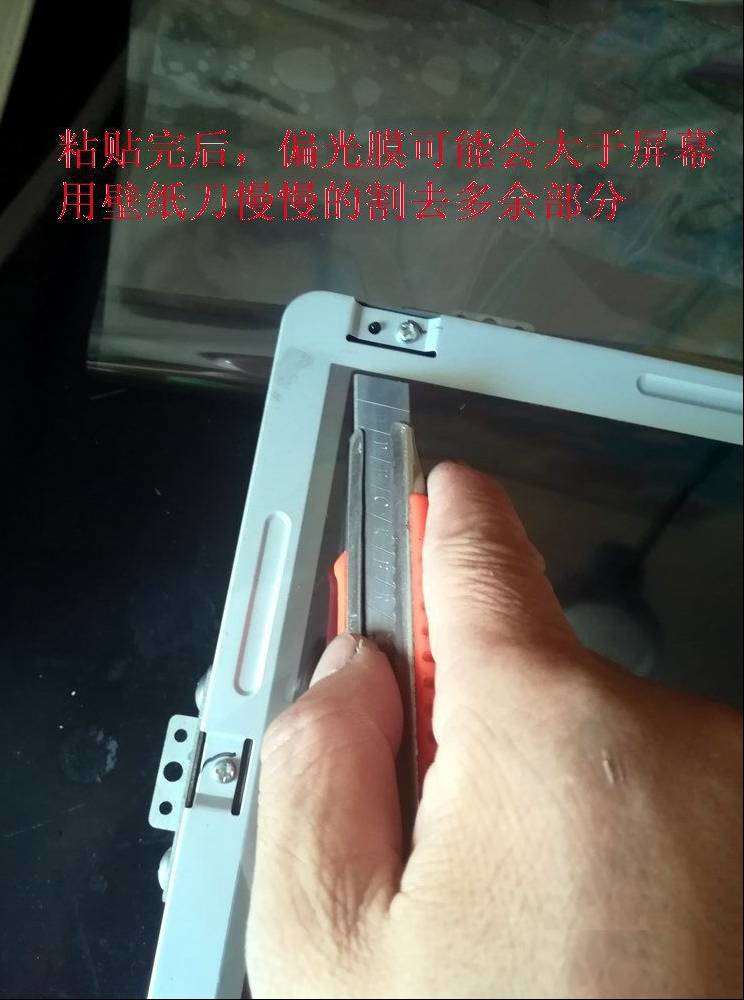

摘要: 最近收到同行送来的故障机壹台32寸康佳电视,偏光膜损坏。说真的,第一次更换,心里没底,去网上收看了几个资料,去马云家购买了偏光膜,在偏光膜还没有到来之前先准备工具,工具都有:壁纸刀一个,刮板一个(可找一块边缘平 ...

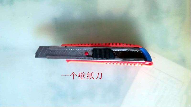

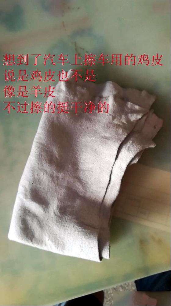

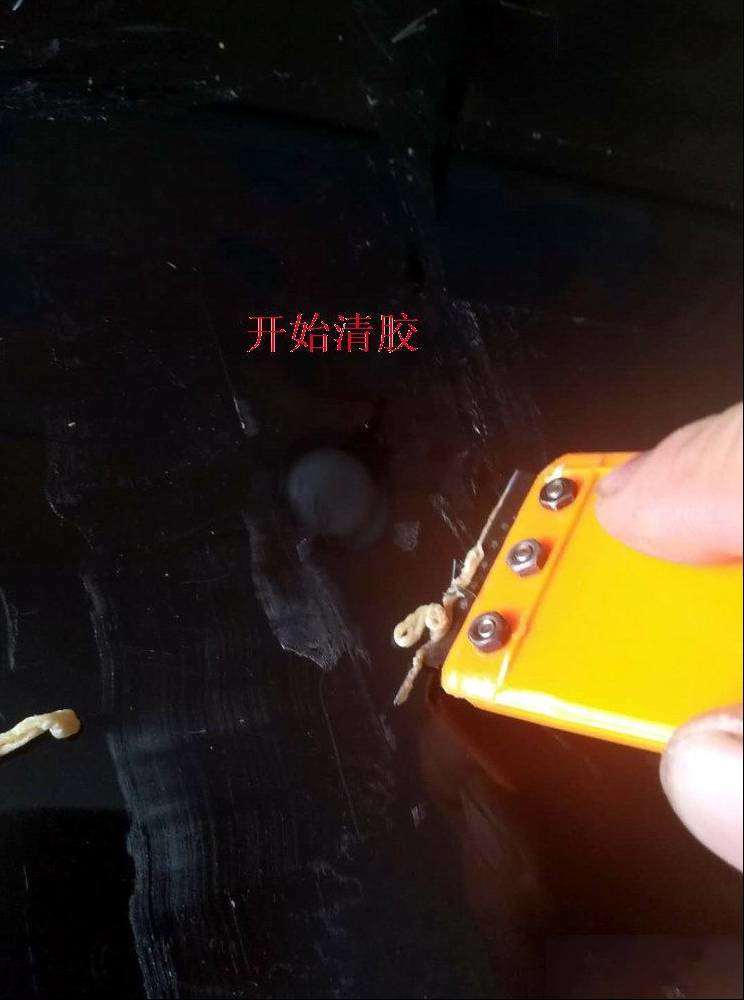

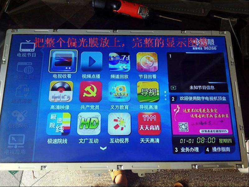

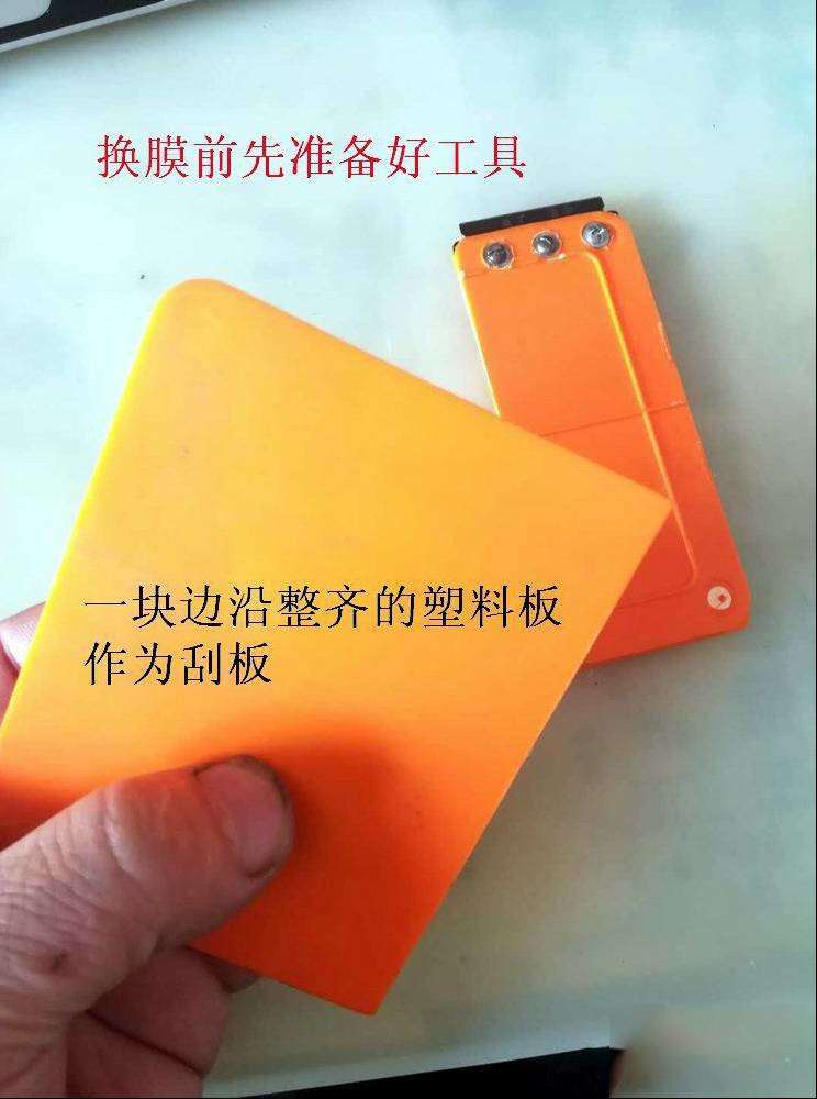

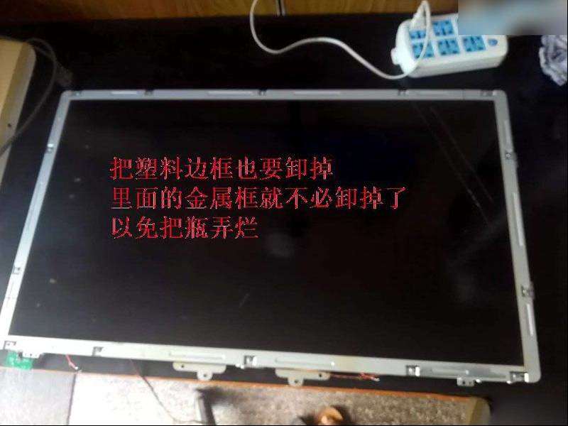

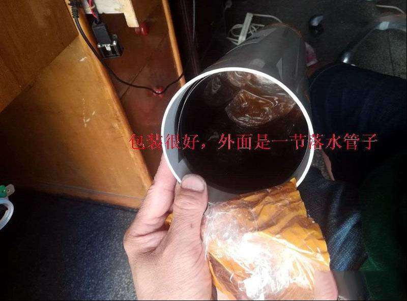

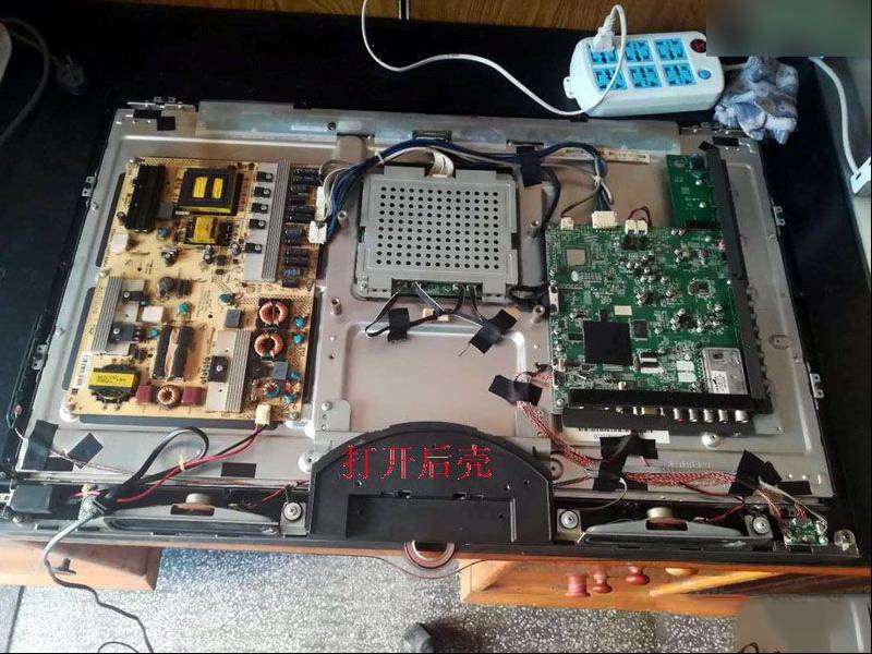

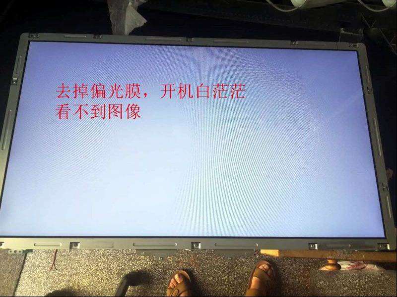

    最近收到同行送来的故障机壹台32寸康佳电视,偏光膜损坏。说真的,第一次更换,心里没底,去网上收看了几个资料,去马云家购买了偏光膜,在偏光膜还没有到来之前先准备工具,工具都有:壁纸刀一个,刮板一个(可找一块边缘平整的塑料板),清胶刀一个(用塑料片夹刮胡刀片),擦胶用的汽油或者酒精,擦胶布一块(我用的擦车的鸡皮)。今天刚好偏光膜到了,马上进行作业,前前后后一共用去了将近4个小时,最后自认为换的比较成功,给大家发上来共同探讨,指出不妥之处,相互提高技艺。
