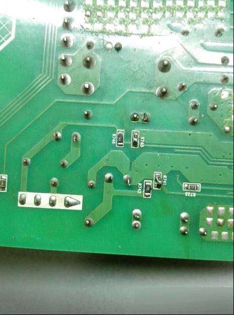

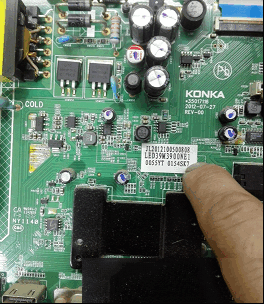

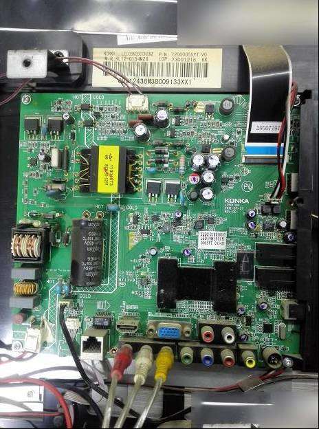

    前一段时间收到同行送来的故障机壹台康佳LED39M3900NE电视,故障为指示灯红黄交替闪烁不开机,但是有时能开机工作十分钟左右。开壳检查,是电源背光主板三合一的板子,测量12V电压在5-10V之间跳变,查资料说这种三合一的板子背光有毛病的时候电源会保护,趁着开机正常时观察屏幕无明显暗光,灯条应该没有问题。论坛上说这款主板通病很多,试着更换光耦、KA431、灯条供电电阻R741(13K欧)R742(1M欧)R745(13K欧)R746(1M欧),电视能够开机了,可是准备接上视频信号试机的时候电视有自动关机了,把视频线去掉又能开机了,放桌子上工作了一个小时也没有再关机。试着用手触摸金属外壳,电视果然再次自动关机,咦,还怪娇贵啊,不让碰了。

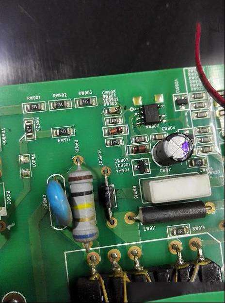

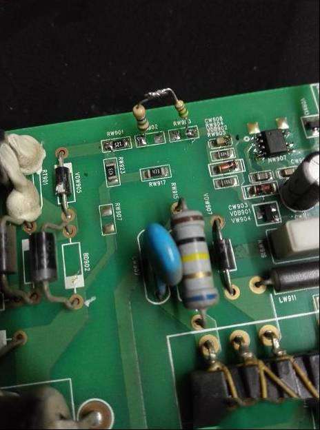

         测量电源块FAN6755各脚电压,发现①脚启动脚电压在4.53V-4.82V之间跳变,当用手触摸外壳是电压高于5V就开始自动开关机了。测量启动电阻RW902变质,阻值有3.3M欧变成了2.4M欧,以防万一,直接把RW901,RW902,RW903全部替换了,手头没有3.3M的电阻,直接用了1.2M,5.1M,3.6M串接,正好也是9.9M欧,再次试机,随便触摸它也不发脾气了。最后附上电源块FAN6755各脚电压:①3.60V,②2.64V,③0.02V,④0V,⑤1.83V,⑥17.76V,⑦126.7V。
