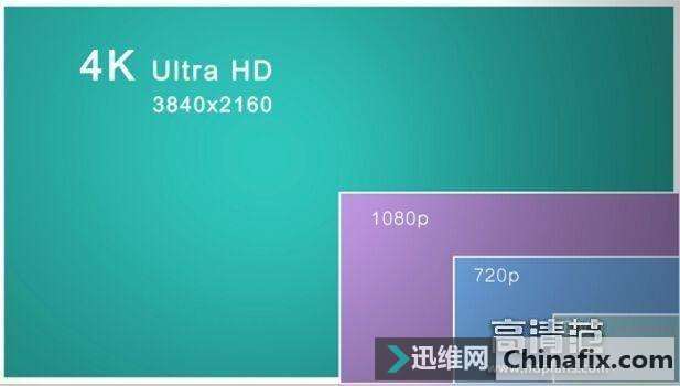

如何定义4K标准
  2012年国际电信联盟发布了超高清电视(Ultra HDTV)的国际标准。该标准中,对4k电视做了如下定义:水平辨别率达到3840、垂直辨别率达到2160,长宽比为16:9,总共约830万像素。其中,水平辨别率和垂直辨别率的像素数分别是之前1080P(1920x1080)标准的2倍,面积是1080P标准的4倍,也就是说像素总数能够达到高清辨别率1920*1080的4倍,画面信息更加丰富细腻。

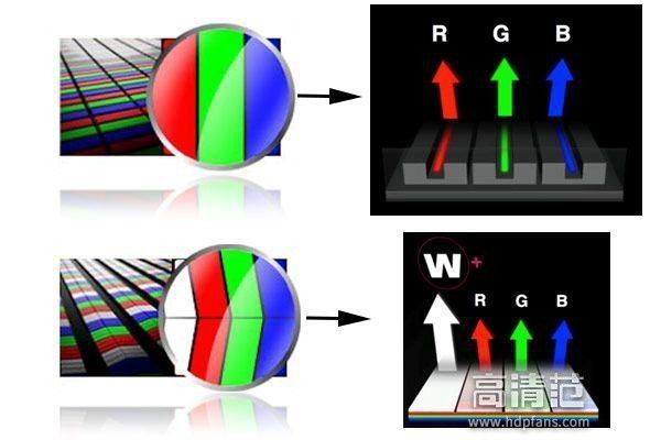

  要搞清楚4色4K与3色4K的分别,就先要了解一下液晶电视的显像原理。
  传统液晶电视屏幕是通过RGB(红绿蓝)三原色来调和色彩及亮度显示的,其中每个像素点都由3个RGB子像素组成,3个子像素分别按照信号源发出的信号来控制亮度,就能够调制出一个像素的颜色。
  4色4K则是在3个RGB子像素中加入了一个W子像素,也就是白色像素,W子像素能够单独控制亮度,使液晶面板的透光率更高、对比度表现更好。

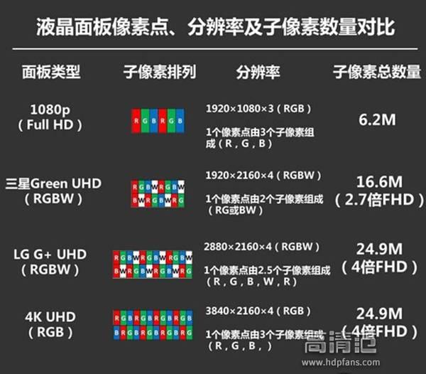

  其实多出来的W子像素是占用了原本3个像素点的位置,并不是“赠送的”。所以所谓的4色4K的一个像素并不是具有4个子像素。
  三星定义的4色4K,其中一个像素只有2个子像素(RG像素或者BW像素),这样算下来4色4K对比3色4K 足足少了几百万个子像素。按照RGBW4个子像素构成一个像素的算法来算,三星的4色4k实际辨别率仅有1920×2160,远达不到3840x2160辨别率的4K标准。而LG的4色4K虽然在子像素总数上与4K标准相同,但是辨别率为2880X2160,比起4k标准辨别率3840x2160,还是差了一大截。
写在最后
  相信大家已经知道了4色4K与3色4K的分别了,现在市面上的4色4K电视产品在物理辨别率上都无法到达3840x2160的4K标准。
