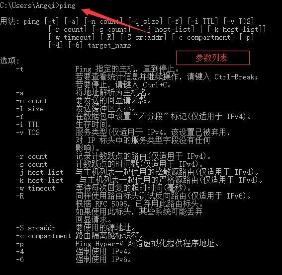

  ping命令是测验网络发送接收的常用工具,来判断本机与目标主机的连通性。
  操作如图:开始——运行,输入cmd(win+r快捷键)举例ping 192.168.1.1
ping命令运用
  如果想对目标主机进行连续不断的测验,可运用ping -t 192.168.1.1

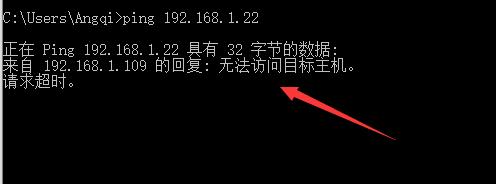

  在测验过程中出现图下这种情况表示与目标主机不通。
与目标主机ping不通

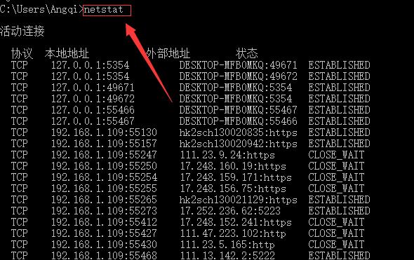

ping命令的参数列表用netstat命令检测网络配置
  netstat命令是一个监控TCP/IP网络很有用的工具,它可以显示实际网络连接,路由表及每个网络接口设备的状态信息。
netstat命令的运用

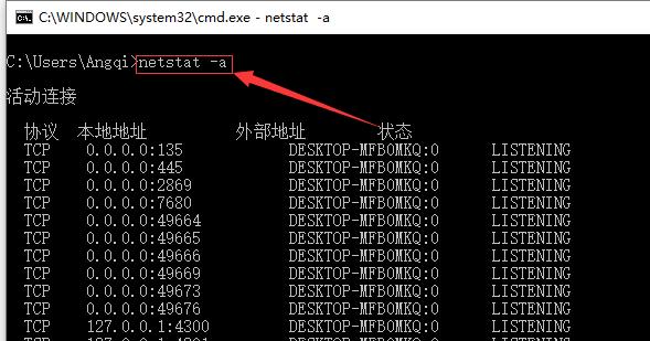

  下图是netstat -t 命令的测验 -t是用来显示本机外部连接,远程连接,开发端口,连接的状态。
netstat -t命令运用

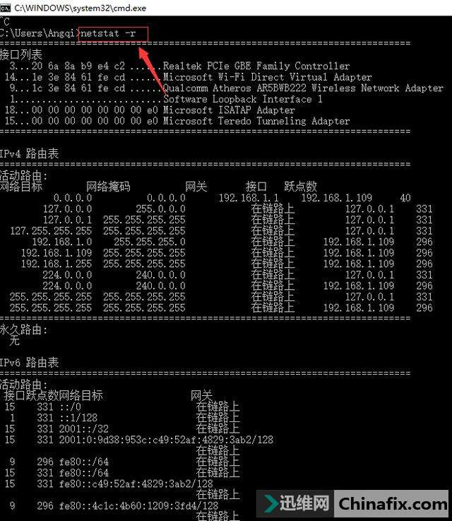

  下图是netstat -r 命令的测验 -r是用来查看路由表,显示当前主机的路由表信息,操作方式如图。
netstat -r命令的运用

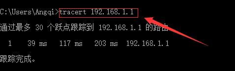

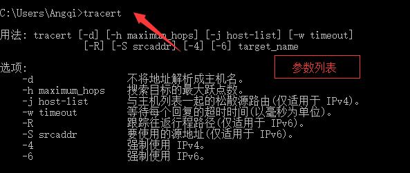

用tracert实现路由跟踪
  tracert命令是用来显示数据包到达目标主机所经过的路径,并显示到达每个结点的时间。
tracert命令的运用
tracert命令的参数列表

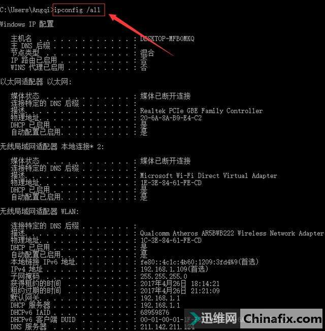

ipconfig命令的运用
  ipconfig是IP配置查询命令,用来查看和修改网络中的TCP/IP协议的有关配置等
  ipconfig /all是显示所有TCP/IP的细节信息,包括测验主机名,IP地址,子网掩码,节点类型等等。
ipconfig /all命令的运用
