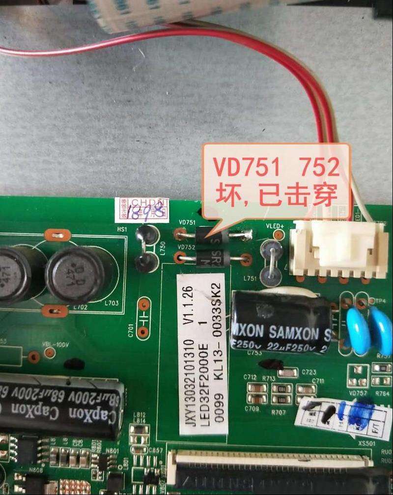

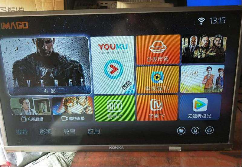

摘要: 收到同行送来的故障机壹台康佳液晶电视LED32F2000E,客户送过来的时候说不能开机,拿到店铺试机台上通电开机绿灯,无背光,无声音。拆开机器,经测量背光部分VD751、752坏,更换后故障机修到这里,终于修好值得探讨。,开机成功,试机一段时候后一 ...
    收到同行送来的故障机壹台康佳液晶电视LED32F2000E,客户送过来的时候说不能开机,拿到店铺试机台上通电开机绿灯,无背光,无声音。拆开机器,经测量背光部分VD751、752坏,更换后故障机修到这里,终于修好值得探讨。,开机成功,试机一段时候后一切正常。
