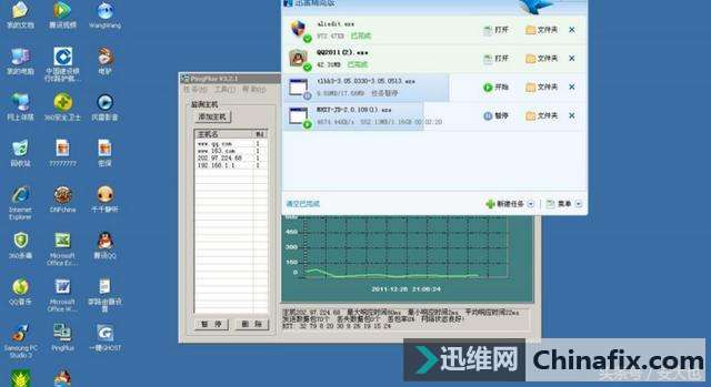

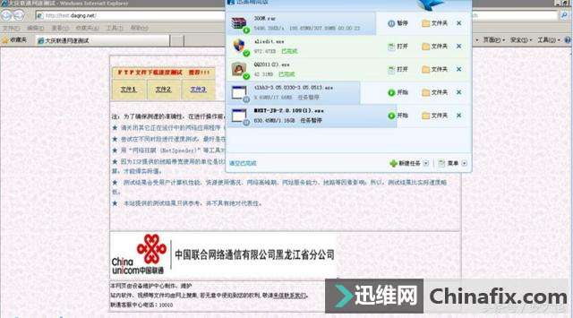

今日小编给大家带来一个人人都会做的无线无线WiFi中继覆盖无线WiFi做法,就是利用到2台TP-Link无线路由器即可。成本也是100元以内。180米略有遮挡仅用两台TP-link840N联网成功,无丢包,下载最高速度达到5500KB/秒多点。受上网高峰期和网吧网速限制,要不估计下载速度还可以更高的。
《发送方》为网吧位置,楼高有七层,考察了一下具体的位置情况,我只能在网吧二楼窗外半米左右安放天线。《接收方》为客户家住宅四层楼,也只能在4楼窗台前半米空调器上安放接收天线,两点相距180米。由于两栋楼前后串位10来米,实际上发送和接收点之间有楼角遮挡,不可直视距离。另外《接收方》对面4层楼的2楼有我朋友的两张无线网卡,虽然可以和《发送方》直视,由于是单位,无法安装天线。这次,我直接采用两台TP-Link840N无线路由器,做WDS无线桥接,路由器也无需作任何改动,做好防水盒固定就可以,调试很简单。
安装后也是很意外,简单的WDS功能,就能达到5M左右的下载速度,太棒了。下面具体说说WDS的设置方式,新手可以学学,老司机就不用了。设置方式:

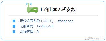

在设置WDS之前,请先确认主路由器的无线信号名称、无线密码以及无线信道,本文运用以下参数举例:

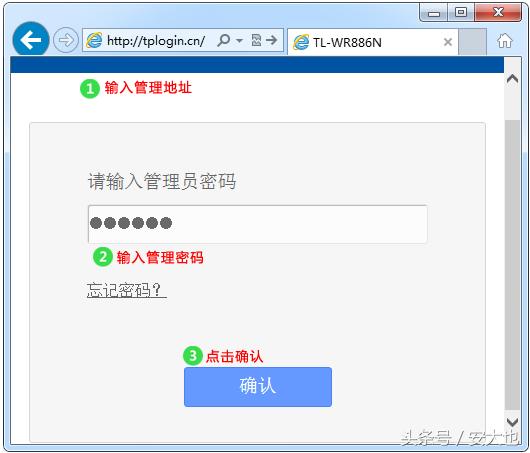

第一步,进入管理界面
操作电脑连接到副路由器的LAN口。打开浏览器,清空地址栏并输入路由器的管理地址tplogin.cn(或192.168.1.1),输入路由器的管理密码,登录管理界面。
注意:管理员密码是首次运用路由器时设置的密码,如果忘记,请复位路由器并重新设置。第二步,修改LAN口IP地址

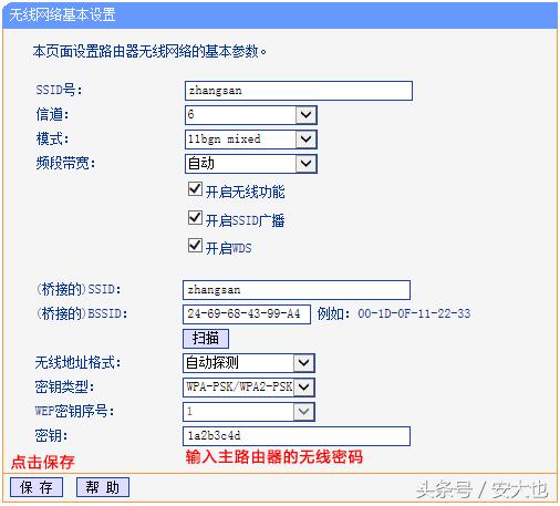

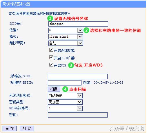

1、修改无线设置及开启WDS扫描信号
运用修改后的IP地址登录路由器管理界面,点击无线设置 > 无线基本设置,设置与主路由器无线名称相同的SSID号及信道,勾选开启WDS,点击扫描。
注意:副路由器的SSID、无线密码可与主路由器不一样,如果需要实现漫游,则必须与主路由器相同。

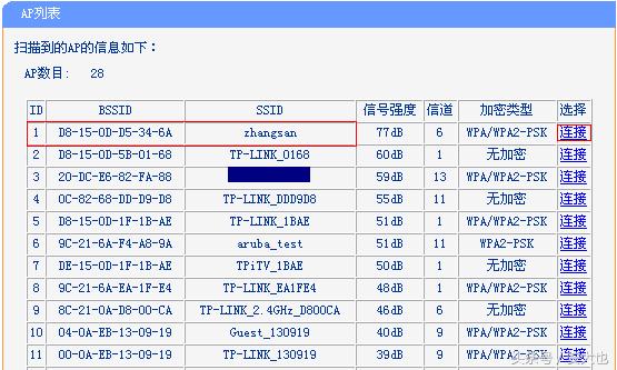

2、选择主路由器信号
在扫描页面中找到主路由器的无线信号名称(SSID),并点击连接。
注意:如果扫描不到主路由器的信号,请确认主路由器开启无线功能,且尝试减小主、副路由器之间的距离。
3、输入主路由器无线密码
选择与主路由器相同的密钥类型,在密钥中输入主路由器的无线密码,点击保存。

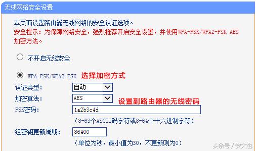

4、设置副路由器的无线密码
点击无线设置 > 无线安全设置,选择与主路由器相同的加密方式,在 PSK密码中设置与主路由器相同的无线密码,点击页面下方的保存。

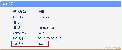

第四步,确认WDS连接成功
在路由器的管理界面,点击运行状态,观察无线状态 > WDS状态,显示成功则表示桥接WDS设置成功。

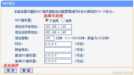

第五步,关闭DHCP服务器
点击 DHCP服务器 > DHCP服务中,DHCP服务器选择为不启用,点击保存。
注意:DHCP关闭成功后,请务必重新启动路由器,点击系统工具 > 重新启动路由器中重新启动即可。
