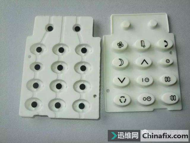

  今天来说一下这种像艺术品一样的按键触点!
  这种触点运用导电硅胶按键,例如电视遥控器上的按键,你拆开遥控器以后,在按键的背面,有一个小黑点,这个小黑点就是导电硅胶。如下图所示:

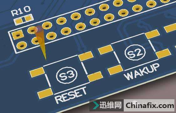

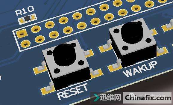

  下面两张图是普通的按键
  导电硅胶按键和普通按键的原理都一样,都是按下按键后,导通两个触点。不一样的地方是,普通按键是焊接到焊盘上运用,而导电硅胶按键是固定在产品的外壳上运用。
  导电硅胶按键不仅仅是用在电视遥控上,在很多其它消费电子产品、医疗产品、手持仪器以及工控产品上,也会用到。

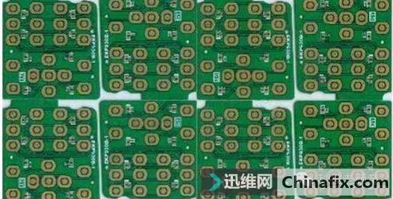

  这种按键的电脑B规划,没有章法,没有规则,任由你规划它的形状和缠绕方式,只要两个接触点不连通即可。

  普通按键运用的是焊盘,所以无需多虑,做出来电路板,焊盘就是裸露的,等着你去焊接按键。

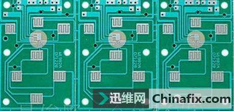

  导电硅胶按键的触点,需要我们稍微的费一点功夫。
  这个触点,可以事先画好一个封装,也可以直接在电脑B中布线的时候画。老顽童建议,还是事情画好一个封装比较好,有利于按键的统一性。不过,你要是在电脑B中直接画,也可以展现按键形状的多样性(其实是在布线的时候把所有按键画成一个容貌比较难)。
  方式1:(简单,不好看)
  画封装的时候,可以运用“形状”工具画,也可以运用“线条”工具画,但是,一定要在toplayer上画。画好以后,再选择topsolder,按照刚才的路径,再画一次即可。
运用topsolder层再画一遍的用途是使得做出来的触点,铜皮是裸露的,如果没有topsolder层的这个动作,做出来的电脑B将会铺上一层绿油,板子就算是费了。

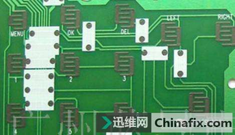

  方式2:(复杂一些,漂亮)
  运用photoshop等画图工具,画一个漂亮个触点图标,然后按照添加logo的方式,把画好的触点图标添加到封装库。
  最后,别忘了在封装上放上焊盘,分别定义序号为1和2,焊盘要分别和刚才画的两条曲折的线重叠,意思就是不放焊盘和放上焊盘,不会影响它的大小和形状。
