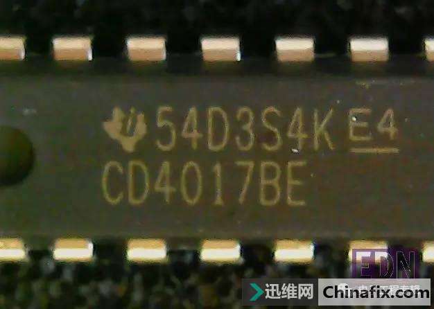

  以下是正品TI元件和假冒TI元件的对比。虽然这是两个不同的芯片(一个是假的4013,另一个是真的4017),但我们可以看到芯片间的外观差异。
  暴露其是假货的特征包括:
引脚太宽
字体不对
Logo不对,太大了
E斜了

  好消息是那些制造假冒IC的人技艺不够精通! Robin给出了判断真假器件时可以留意的内容:
部件号不正确
日期不正确
制造商来源
预焊管脚
包装是由错误的材料制成的
标记上的激光切割线
错误/不完整的标志
IC标记为墨水,可用丙酮擦去
  器件代号是假冒产品最容易露馅的地方,因为印代号的人根本不知道自己印的是什么。有时,他们会随机选些数字,如果与合法的制造商进行对照,将会发现它们是假的,他们有时甚至会打上未来的日期!
  因为造假者必须重新打上IC标记,所以他们总会弄错标志。在打上新标记之前,他们需要抹去IC封装表面的旧信息。这时就需要用激光打印新标记,但假冒产品的激光刻字误差远远低于官方的IC代工厂,从而印出来的文字效果差。很多伪造者在这里跌跟头,因为大多数时候字体是错的,且看着就不对劲。
