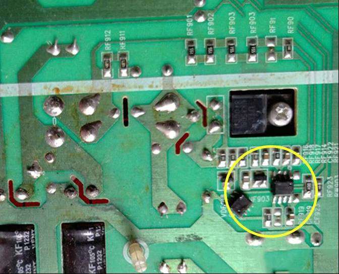

摘要: 收到同行送来的故障机壹台遭雷击后的康佳液晶电视,拆开机器,里面的保险丝已经发黑,5V待机电源贴片开关场管短路,6755芯片明显烧焦,拆下后已经无明显短路。进一步检查6755外围晶体管发现18V稳压二极管已经短路,其它 ...
    收到同行送来的故障机壹台遭雷击后的康佳液晶电视,拆开机器,里面的保险丝已经发黑,5V待机电源贴片开关场管短路,6755芯片明显烧焦,拆下后已经无明显短路。进一步检查6755外围晶体管发现18V稳压二极管已经短路,其它基本没问题换上贴片开关场管以及6755后,串联100W灯泡后开机没有+5V在1.5-4.9V间跳变。测量负债端没有短路,测量6675(1)脚电压在3.1V正常,(7)脚12V-128V间跳变 (6)脚电压在8-16V间跳变,VDW902整流后只有8V-9V的跳变电压。(7)脚对(1)脚外接电容充电已经到16V,说明内部逻辑启动已经开始但是没有启动成功。代换VDW902后故障一样,再检查PFC以及+12 +24VIC供电端没有短路,代换稳压光耦以及TL431以及周边元件没有发现问题。
         重整思路,把重点放在启动电路上。检查通病的 RW901 902 903.. 4个阻值变大先更换了(参考图纸是3个电阻,实机是4个3.3M的电阻)开机故障一样,再检查RW917 RW927没有问题。在进一步检查(1)脚发现外接的贴片电容2.2U已经没有容量或者开路。更换后输出电压正常+5.26V。

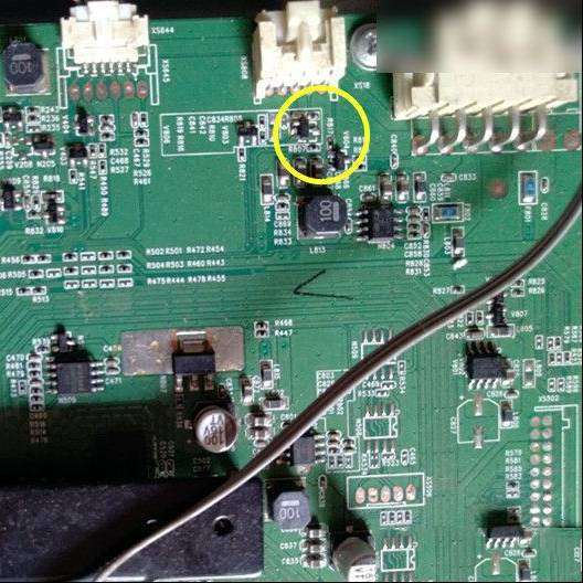

            接上主板开机电源指示灯不亮,测量+5.2V正常。这是检查又转移到主板上了检测如图各项供电电压都正常。
          检查复位IC发现复位输出端一直高电平,正常应该是高电平复位,复位后低电平。更换复位IC810,开机指示灯正常点亮,二次开机背光不亮没有+12V和+24V输出。
        这次又再返回电源板,发现检查发现PFC芯片得电了没有工作,大概检查外围没发现问题更换7930芯片后开机,背光点亮电视终于正常开机,链接各个接口以及网络证实电视已经修复。
         试机七八个小时后又再出现背光闪烁有时背光全黑的故障。再查!发现背光不亮是主板输出背光开,PMW信号跳动,查是主板背光开 PMW输出贴片三极管存在漏电,两个三极管一起更换,再次试机两天,再也没有故障发生交用户使用一个多月没再出现问题。
