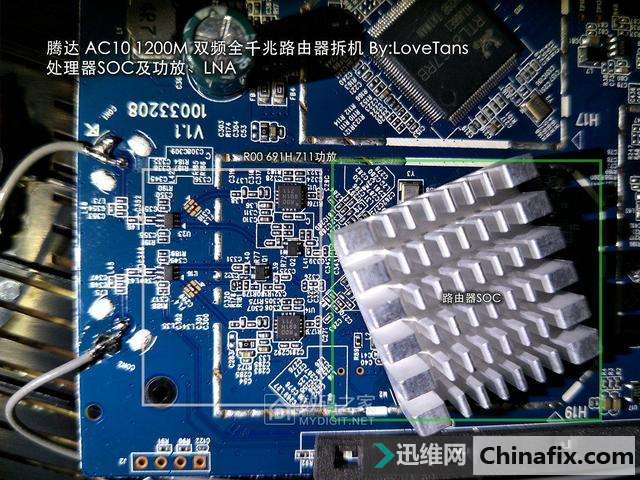

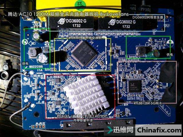

腾达AC10 1200M双频全千兆路由器拆解

3:运用同为瑞昱的RTL8812AU双频网卡连接5G信号,几分钟内USB无线网卡会崩溃,电脑网络图标变成X,网卡需要重新插拔才能再次运用无线网,同样的网卡搭配运用联发科MT7612、MT7615、博通BCM4360网卡的路由器时5G频段没有问题,关于和这款路由器出现兼容性问题,不清楚是不是所谓的MU-MIMO导致(实际上5G 双天线的路由器支持MU-MIMO并无实际意义,有兴趣可以搜索相关知识点),但在路由器设置中并没有关闭该功能的选项,无法测验能否搞定问题。
