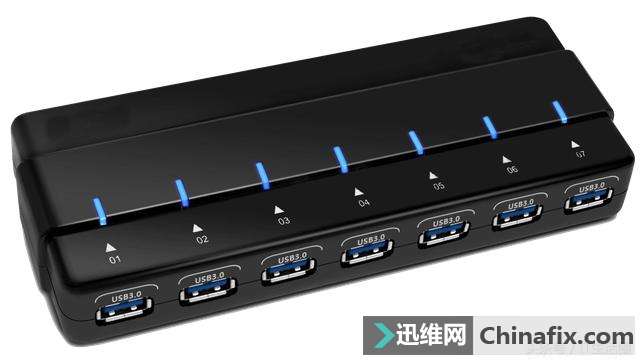

  如果USB端口是集线器上的接口,检查一下集线器是否有适配器,确认适配器已正确连接。如果没有适配器,请将集线器接头接到主板后置接口上,后置接口可以提供更稳定的电流。另外,在购买USB集线器插板时,一定要选择质量可靠的集线器插板,减少因问题带来的隐忧。
USB集线器
  通过电脑的USB接口给手机充电非常缓慢,如果你将一个集线器插板上插了很多的手机进行充电,在标准USB2.0接口上,那它们要分享500mA的电流。现在的手机动辄都是两安的充电器,想要将手机充满的时间就可想而知了。不过现在已有的大的主板厂商,开始供应2.7A的高功率USB接口用在主板上,想要运用电脑的USB接口为手机充电,那么这是最好的选择。
