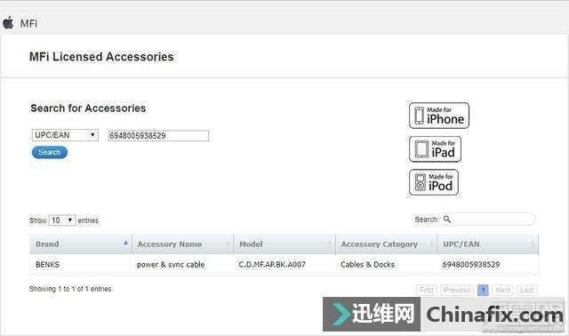

  ▼根据条形码我们在iPhone官网查询相关MFI认证信息,查到了,正品MFI无疑。

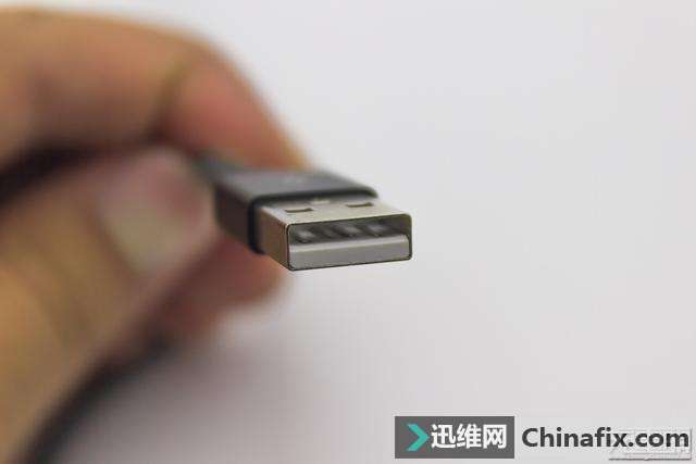

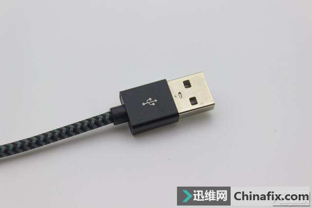

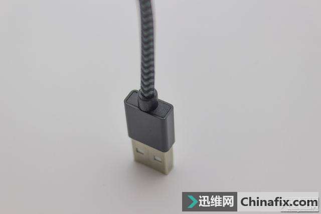

  ▼MFI数据线为黑色,USB插头正面有USB的标志,插头采用了金属包裹,摸上去凉凉的,触感和运用寿命都会好很多。

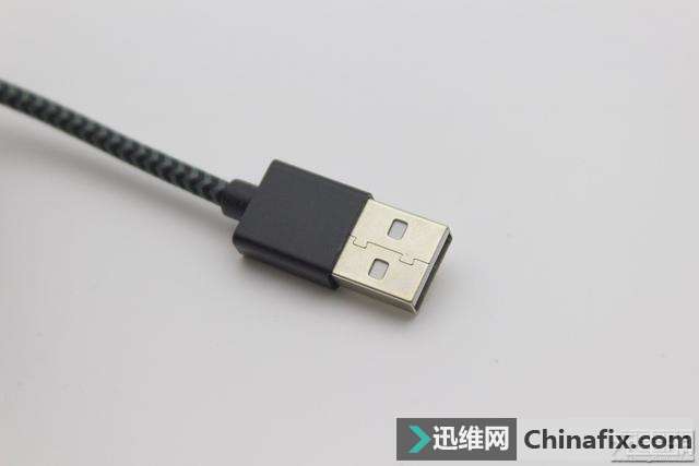

  ▼背面空空的,居然没有品牌LOGO
  ▼不是全包规划,尾部可以看到里面填充的塑料,另外出线保护也是短粗的规划。
  ▼看一下触点,挺饱满的,插拔顺畅。

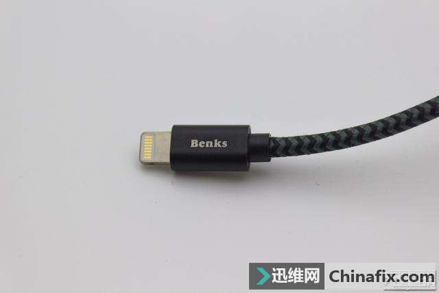

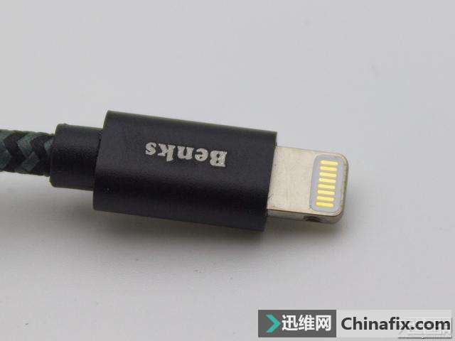

  ▼Lightning插头也是金属包裹,正面有Benks的品牌LOGO。

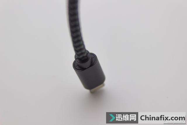

  ▼背面空空的
  ▼同样不是全包规划
  ▼仔细看看Lightning触点

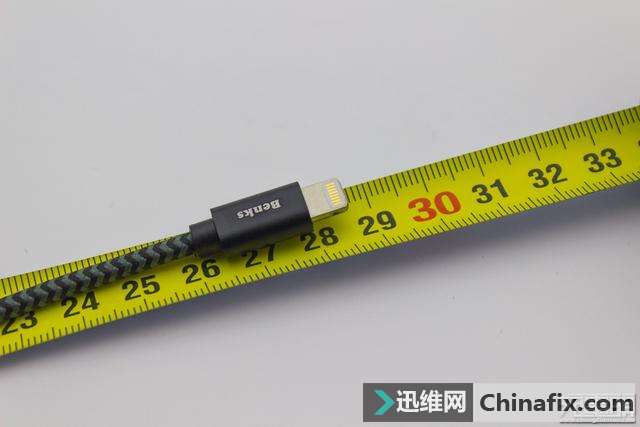

  ▼MFI数据线整体长度在28cm多一点,去掉两个插头也正好25cm,不错。

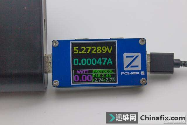

  ▼首先是空载电流,0.0004A,正品MFI芯片都是这个空载电流。
  ▼运用支持QC3.0的设备,申请升压,电压在6.5V左右的时候,MFI认证芯片会触发保护,空载电流变成0.0001A
