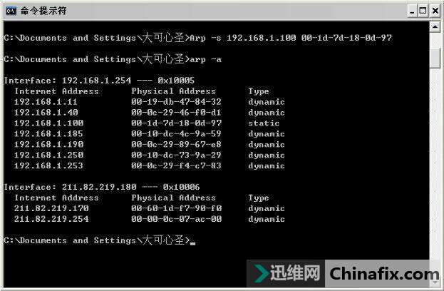

  例如,将IP地址192.168.1.100与MAC地址00-1d-7d-18-0d-97进行绑定,在命令提示符中运行如下命令:
  arp -s 192.168.1.100 00-1d-7d-18-0d-97
  按回车键运行,即可将该IP地址与网卡绑定。再次运行arp -a命令,可以看到所绑定的IP地址与网卡物理地址信息,如图1-27所示。
图1-27 绑定IP与MAC地址
小技巧
  如果想取消IP与MAC地址的绑定,可运用“arp -d IP地址”命令删除该静态项目。例如,要取消192.168.1.100的绑定,可在命令提示符下运行命令:arp -d 192.168.1.100。

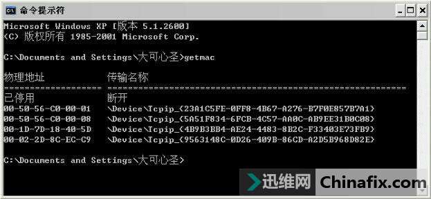

  实例2:在本地计算机上以table格式输出MAC地址的详细信息
  在命令提示符窗口中输入如下命令:
  getmac /fo table /nh /v
  按回车键运行,显示如图1-29所示的运行结果。通过查看得知,本地计算机共有5块网块(每块网卡都具有一个独一无二的MAC地址),其中“本地连接”被禁用,因此网卡的MAC地址没有显示。

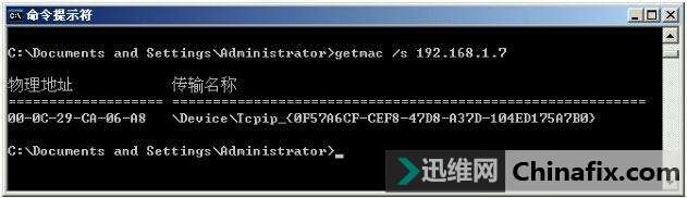

  实例3:在域控制器上,查看局域网内IP地址为192.168.1.7计算机的网卡MAC地址
  在命令提示符窗口中输入如下命令:
  getmac /s 192.168.1.7
  按回车键运行,成功完成后显示如图1-30所示的结果,其中目标主机也可以通过计算机名来指定。
图1-30 从域控制器查看MAC地址

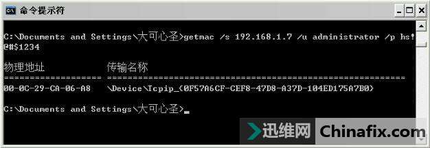

  实例4:查看地址为192.168.1.7的远程计算机上的用户(Administrator)的网络适配器的详细信息
  小知识
  该示例与上一个示例的不一样之处在于——上一个示例只能在域控制器上实现,而本例在任何收到其他维修同行的一台联网的计算机上都能实现。
  在命令提示符窗口中输入如下命令:
  getmac /s 172.20.100.221 /u administrator /p hs! @#$1234
  按回车键运行,显示如图1-31所示运行结果。

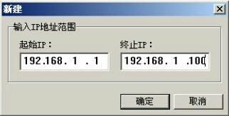

  第1步,运行MAC扫描器,单击工具栏上的“新建”按钮,显示如图1-32所示“新建”对话框,分别在“起始IP”和“终止IP”文本框中输入要扫描的IP地址段,例如192.168.1.1~192.168.1.100。
图1-32 新建IP地址范围

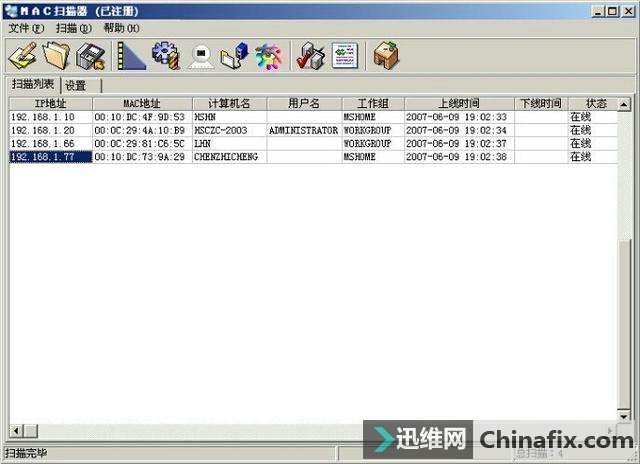

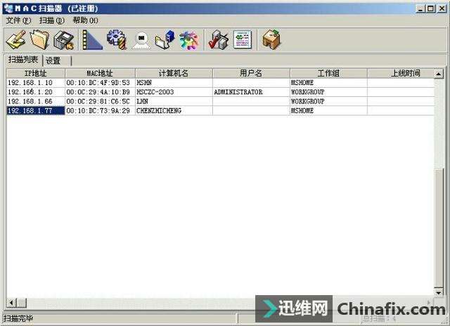

  第3步,在MAC扫描器主窗口中,单击“开始”按钮,开始扫描设定网段内的计算机。扫描得到的MAC地址、计算机名及所在的工作组等信息会显示在“扫描列表”中,如图1-33所示。
图1-33 MAC扫描结果
