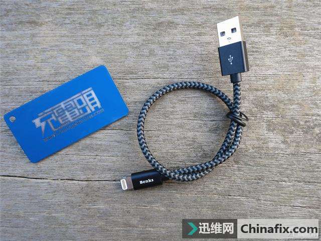

  包装纸盒上面有醒目标识,适用范围播放器、手机、平板,线长25cm
  背面厂家厂址,二维码产品条码生产日期一应俱全
  取出黑色的数据线,线材用简易扎线包扎

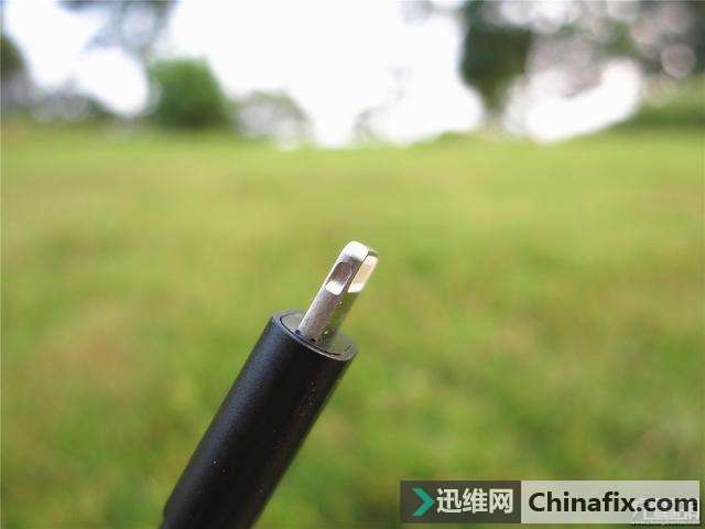

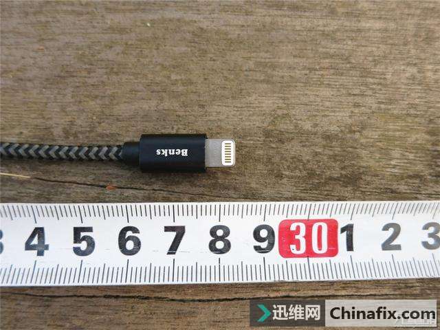

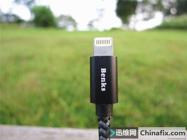

  先看Lightning端,黑色的铝合金壳体,中间有Benks的LOGO
  凹槽部位特写,黑色壳体厚度目测1mm有余

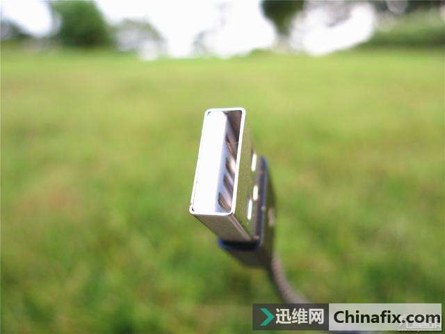

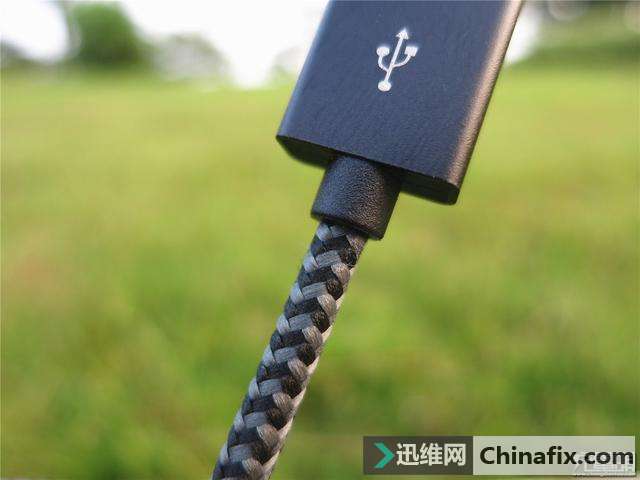

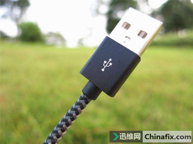

  USB公头,触点镀镍处理了
  编织线紧密不松,尾部是整体注塑保护
  线材总长28.5cm

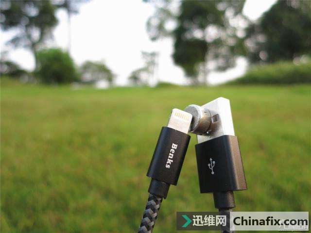

  两头均有磁性吸引

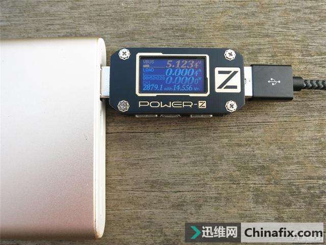

  拆解前的MFI芯片检测,测验工具高精度POWER-Z KM001金表,空载测验电流0.0004a,符合论证芯片特点

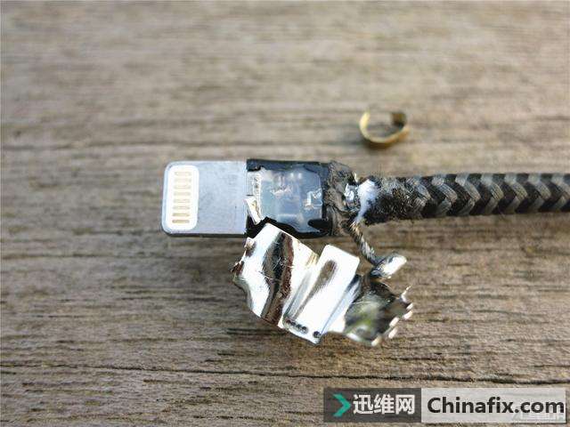

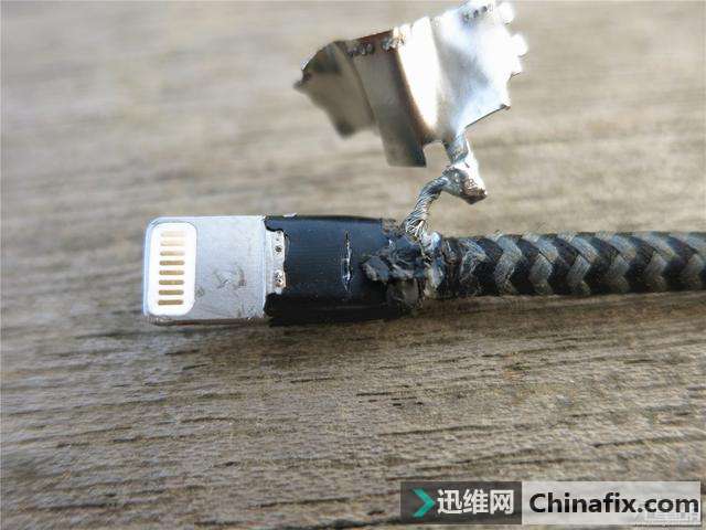

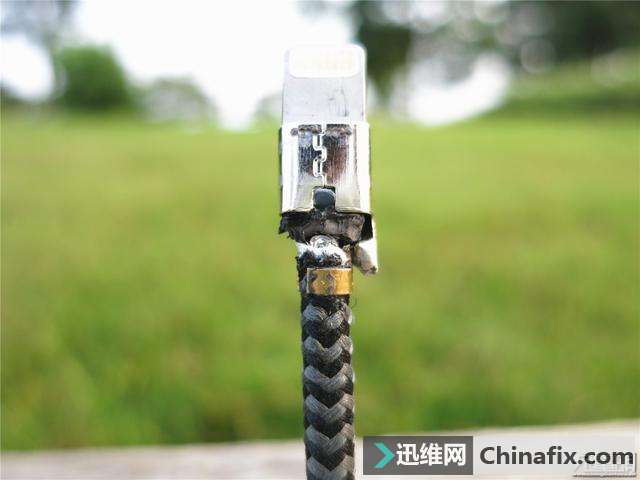

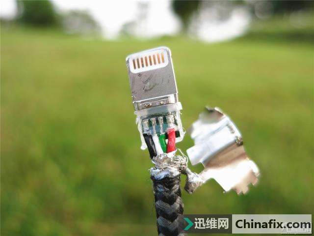

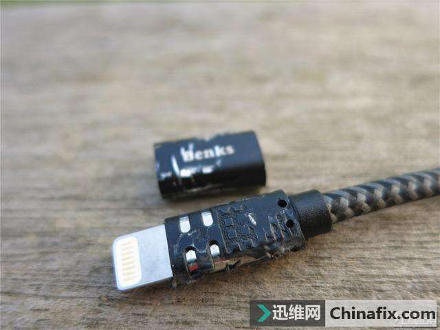

  同样先从Lightning端下手,认证芯片就在这个铝合金壳体下面,用两把钳子,三下五除二搞定战斗,壳体下面整体包裹着塑料,以为战斗要持续好一会,没想到一分钟就搞定了,幸福来的有点忽然。
  线材的接缝处用铜带固定,大厂风范。金属壳和金属网焊接。

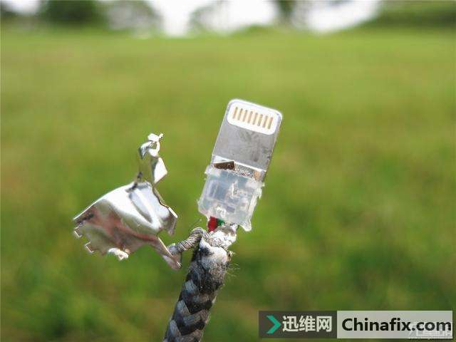

  分开铜带和金属壳,看见里面所有是胶水固定。
  背面还有相似于黑色胶水的东西
  背面接线情况

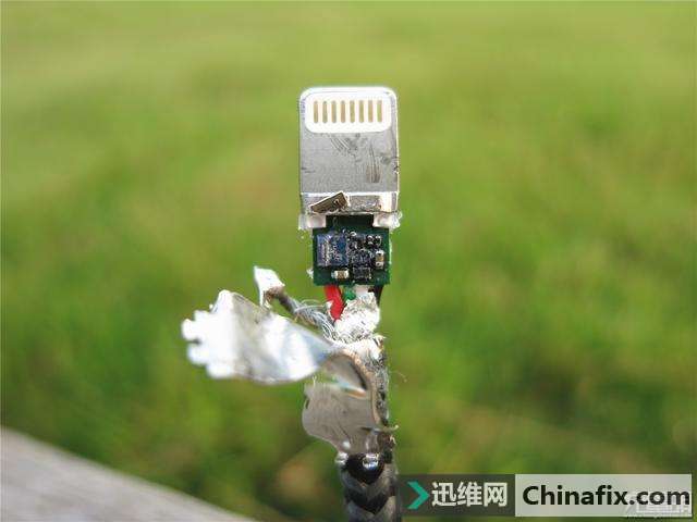

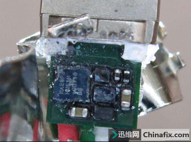

  MFI芯片被透明的胶水整体包裹着
  清理开胶水可以看见和认证芯片相同的模块。
  用刀刮开可以看见一颗nx20P3,另外两个丝印很淡基本上看不见,就此从排列位置上看MFI论证芯片无疑。

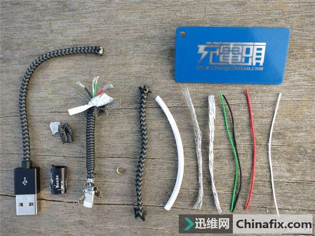

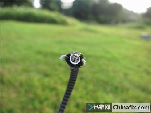

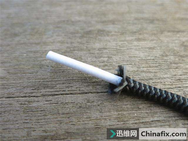

  拨开编织网就可以看见白色的外皮,这个外皮整体厚实,不像原装数据线那样不结实,我用手都搞不定还是用刀给切开的。

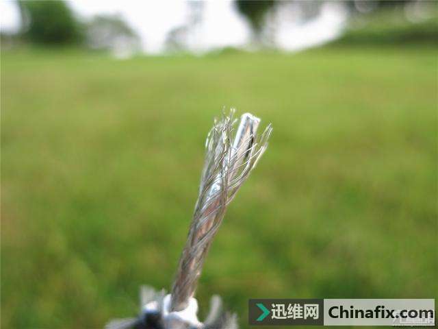

  里面就是金属编织网,从Lightning端可以看出这网是和金属壳体锡焊的,金属网大大增强了线材的牢固,同时具有屏蔽作用。

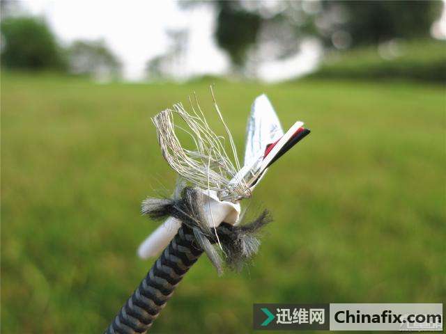

  继续分开,可以看见铝箔抗干扰的,里面就是红黑蓝白线材。
  仔细看一下应该是硅胶线,红黑粗线用于过电流,蓝白较细传输数据用的。
  把另外一段拆开,线材拆解结束,全家福合影留恋。
