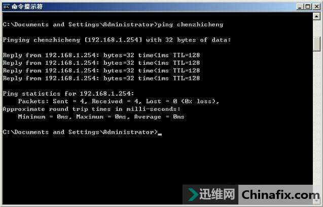

实例2:通过计算机名测验与其他计算机的连通性
  如果不知道对方计算机的IP地址,只知道对方的计算机名,也可以运用ping命令测验,同时,还可以得到对方计算机的IP地址。
  例如,现在要测验局域网中收到其他维修同行的一台名为“chenzhicheng”计算机的连通性,在命令提示符中输入如下命令:
ping chenzhicheng
  按回车键运行,ping命令开始测验,如果能够连接,就会返回相应数值,如图2-3所示,说明与该计算机的连接正常。在返回值中,还会显示对方计算机的IP地址,即192.168.1.254。
图2-3 ping计算机名

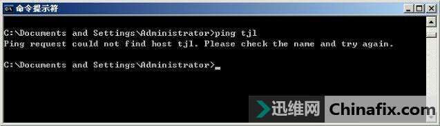

  如果在ping计算机名时返回“Ping request could not find host tjl. Please check the name and try again.”信息,则说明网络中没有此IP地址,或者是无法与该计算机连通,也可能是本地计算机没有正确接入网络,如图2-4所示。
图2-4 未检查到主机名

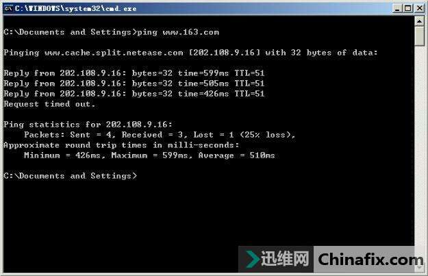

实例3:测验与Internet的连通性
  用户在浏览网页时,经常会遇到网页不能正常打开的情况。此时可以运用ping命令检查本地计算机到Internet的连通性,同时也可以获得该网站的IP地址。在命令提示符中输入如下命令:
ping www.163.com
  按回车键运行,显示如图2-5所示运行结果。首先会返回该网站的主机头名www.cache.split. netease.com, IP地址为202.108.9.16,然后返回与该网站的连通信息。说明可以解析域名并与网易网站连通。
图2-5 ping网站域名
提示
  有许多网站设置了不返回ICMP包,在运用ping命令时也会返回“请求超时”的消息,因此,测验时应多ping几个网站。如果此时依旧可以解析出该网站的IP地址,说明本地计算机可以连接DNS服务器。如果网络中没有专用的DNS服务器,则说明计算机可以上网。

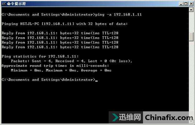

实例4:查看局域网中收到其他维修同行的一台计算机的计算机名
  如果已知道某台计算机的IP地址为192.168.1.11,现在想知道该计算机的计算机名,可在命令提示符中输入如下命令:
ping -a 192.168.1.11
  按回车键运行,如果可以连通,即可在返回结果的“Pinging HSTJL-PC [192.168.1.11] with 32 bytes of data:”字段中显示,对应IP地址192.168.1.11的计算机名为“HSTJL-PC”,如图2-6所示。
图2-6 查看计算机名

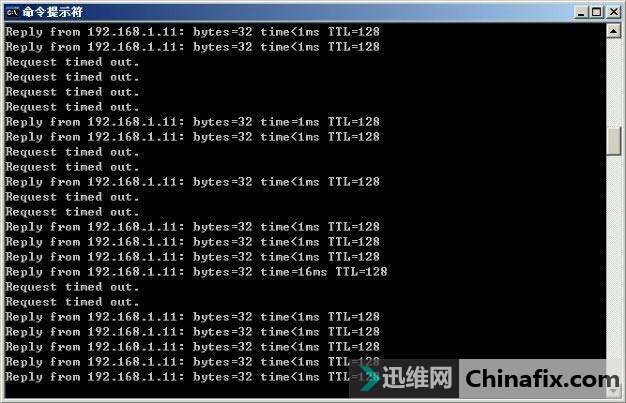

实例5:测验服务器或网络设备的性能
  如果想知道网络中某台服务器或设备的性能如何,也可以通过长时间不断地进行ping操作,来查看丢包现象,从而判断对方设备的性能。
在命令提示符中输入如下命令:
ping -t 192.168.1.11
  按回车键运行,ping命令便会开始不间断地ping该IP地址,如图2-7所示。从该图中可以看出,经常出现与该IP地址的不能连通的情况,说明该服务器或网络设备并不稳定。
图2-7 测验服务器或设备性能

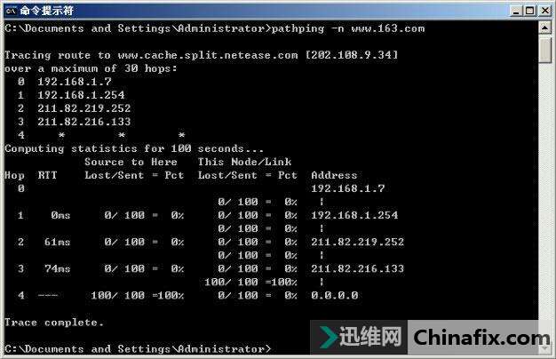

实例1:显示本地计算机和服务器之间的路径信息
  在命令行提示符下键入如下命令:
  pathping -n www.heuet.com
  按回车键运行,显示如图2-8所示运行结果。
图2-8 显示本地计算机和服务器之间的路径信息
  首先显示路径信息,然后将显示消息的繁忙情况,显示时间随着跃点数的变化而变化。在此期间,会从列出的所有路由器及其链接之间收集相关的信息。
  在Address列中所显示的链接遗失速率(以垂直线 — 表示)表明造成路径上转发的数据包遗失的链路处于堵塞状态。路由器显示的遗失速率(由IP地址标识)表明这些路由器可能已经超载。

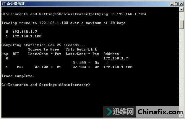

实例2:显示连接到远程网关的路径信息
  在命令提示符下中输入如下命令:
  pathping -n 192.168.1.10
  按回车键运行,显示如图2-9所示运行结果。
图2-9 显示连接到远程网关的提示信息

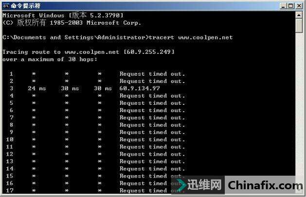

1.跟踪网站路由
  tracert命令通过跟踪目标主机的方式,确定到达目标主机所需的路径。当网络出现问题时,运用tracert命令可以确定出现问题的具体位置,找出在经过哪个路由时出现了问题,从而使网络管理员缩小排查范围,因此也是网络问题排除过程中一款常用的小工具。
  例如,现在要查看到网站www.coolpen.net所经过的路由及运用时间。在命令提示符下输入如下命令:
tracert www.coolpen.net
  按回车键运行,显示如图2-10所示运行结果。默认状态下,tracert可以显示30条记录。
图2-10 跟踪路由
  当ICMP数据包从本地计算机经过多个网关传送到目的主机,tracert命令可以跟踪数据包运用的路由(路径),但并不能保证或认为数据包总遵循这个路径。tracert是一个执行速度比较慢的命令,每经过一个路由器大约需要15秒钟。
注意
  在运用tracert命令检测网络的过程中,很可能会遇到“Request timed out”的提示信息,出现这种情况,可能是由于当时网络稳定性差,也可能是由于所到达的路由器设置问题。如果连续4次都出现该提示信息,说明遇到的是拒绝tracert命令访问的路由器。
