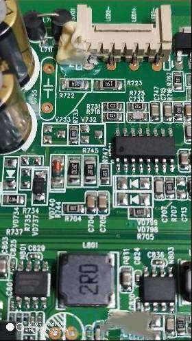

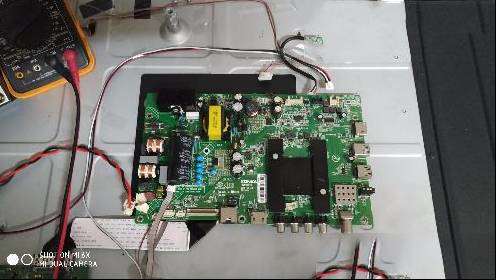

摘要: 近期收到同行送来的故障机壹台康佳LED49M2600B液晶电视,故障表现为有声音黑屏,开机有开机音乐但屏不亮,也没有闪一下的现象,拆开机器检查发现LED灯条没有工作电压,oz9902(16脚)工作电压基本正常,再查升压电路发现V ...
    近期收到同行送来的故障机壹台康佳LED49M2600B液晶电视,故障表现为有声音黑屏,开机有开机音乐但屏不亮,也没有闪一下的现象,拆开机器检查发现LED灯条没有工作电压,oz9902(16脚)工作电压基本正常,再查升压电路发现VD753(SR5200)已击穿,更换同型号的肖特基二极管,开机测试屏幕亮度均匀,接上信号图声恢复正常,维修完成。
