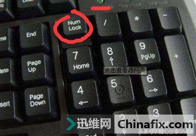

检查你的电脑是否死机
  很多人认为电脑没反应了就是四级,于是拔电源,强制关机。再没弄清真相之前别这么粗鲁啊,如果是台式电脑的话,你按下键盘上的Num Lock键,看看指示灯会不会跟着有反应,如果死机的话,你怎么按那个灯都不反应的。

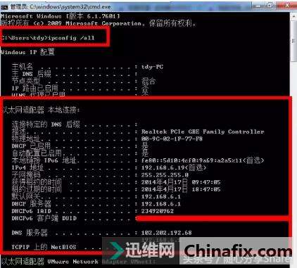

  首先看看ip获取是否正常,操作如下:
  单击开始打开运行(或者直接Win键+R键),输入cmd回车,出来命令行窗口,然后在命令行窗口输入ipconfig /all回车,就会出现你的电脑当前获取的ip地址情况,如下图:
  如果是正常的:IPv4地址,默认网关,DHCP服务器,DNS服务器都会有ip地址。
  不正常是这样的:前面有一行媒体状态直接提示“媒体已断开”,没有正常情况能看到的这些信息,或者ip地址是0.0.0.0

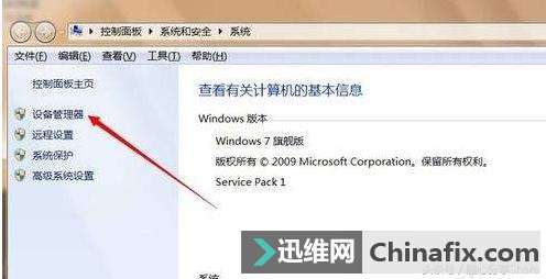

  下面检查设备管理器网卡驱动是否正常?操作如下:
  win7的桌面有个计算机图标,在“计算机”图标上右键菜单选择“设备管理器”,然后点网络适配器,这里列出的就是你电脑网卡驱动。
  如果网卡驱动不正常的的话:网络适配器页面会有些异样的东西,比如感叹号,问号,红叉叉,如果驱动带感叹号表示驱动不兼容不能正常工作;问号的设备不会出现在具体类别里面,标示无法识别的设备,意思就是没装驱动;红叉叉表示设备被停用了。

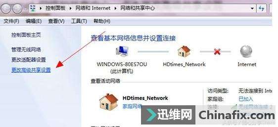

  接下来看看网络与共享中心界面是否正常。操作如下:
  从开始菜单里面的控制面板或者电脑右下角联网的地方进入网络共享中心。和上面一样,如果一切正常的话:页面没红叉叉,感叹号之类异样符号,而且如果是有线连接,那么对应的本地连接是已连接,如果是Wi-Fi上网,就是对应的无线连接已连接,如果是宽带拨号,就是宽带连接已连接。反之不正常的话,红叉表示网络是断开的,感叹号表示连上了但是有异样运用不到互联网,还有本地连接未识别的网络,表示还没获取到ip地址。
