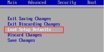

  升级BIOS可以搞定许多硬件支持问题,但偶尔也会出现小问题!最近有个小伙伴反馈,自己电脑升级BIOS后读取不到U盘,想U盘重装U盘无法操作,出现一问题该如何搞定呢?下面小编就分享下具体的搞定方式!
  1、启动电脑,按快捷键进入bios界面,如果不知道快捷键,可通过云骑士装机大师查询!
  2、进入界面好,切换到exit选项,选择Load Setup Defaults,回车恢复bios默认,如图:

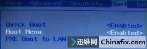

  3、然后切换到boot选项,回车选择boot menu改为enabled,按F10保存,如图:
  完成以上操作即可!(如果还不能读取到U盘,建议更换接口尝试)
