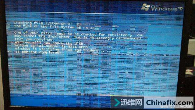

      花屏是仅次于屏幕不显示的重大问题,由于信息经常显示不完整,它其实也影响了我们对问题的判断。花屏本身已经可以确定是显示系统的问题,其中比较常见的块状恭一般是显存问题。有些带有显著偏色的显示问题可以考虑是显示器或显示接口、连线的问题,这时要检查接口是否有断针,连线是否被压偏,弯折过大等问题。
  如接口、连线、显示器检查和整修依旧没有排除问题,则要考虑问题来自显卡软硬件。如果只有进入系统后才出现花屏等问题,我们建议大家首先考虑显卡驱动程序。如果是刚更换的驱动,则卸载新版驱动,运用原来没有问题的驱动进行尝试。
  如果软件方面的尝试无法排除问题,或者在开机进入系统前,如BIOS检查和载入界面、BIOS设置界面中就出现花屏问题,那么基本可确定显卡硬件已经出现了硬件问题,我们需要再次检查显卡插槽是否稳固和洁净、显卡表面是否有积尘、风扇转动是否正常,井进行清理等工作。
  如果在进行以上工作后问题现象没有改善,那么说显著卡,特别是显存颗粒或GPU的显存控制部分确实存在问题,需要比较专业的维修。在送修时,如果是显存部分的问题,维修费用不会太高,毕竟现在内存价格已经比较便宜,但如果是GPU部分的问题,且显卡已在保修期外就不建议维修了,费效比并不低,不如购买比较新的显卡。
