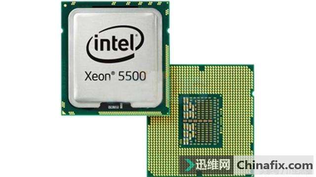

      一、处理器方面的问题处理器破坏。可用万用表测验处理器周围的三个(或一个)场管及三个(或一个)整流二极管,检查处理器是否破坏。处理器或处理器插座有缺针或松动:这类问题表现为点不亮或不定期死机。
  需要打开处理器插座表面的上盖,仔细用眼睛观察是否有变形的插针,其中AMD处理器主要需要观察处理器的针脚部分,而intel处理器则要观察主板LGA插座内的针脚情况。处理器插座的风扇固定卡子断裂:可考虑运用其他固定方式股不要更换处理器插座,因为手工焊接容易留下问题隐思。
  CMOS里设置的处理器频率不对清除CMOS即可搞定。清除CMOS的跳线一般在主板的锂电池附近,其默认位置一般为1、2短路,只要将其改跳为2、3短路几秒种,即可搞定问题。对于以前的老主板,如找不到该跳线,只要将电池取下,待开机显示进入CMS设置后再关机,将电池安装上去也可清除CMOS。

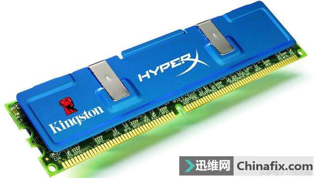

  四、内存方面的问题,可以用橡皮擦拭金手指。或者更换一下插槽试一下。

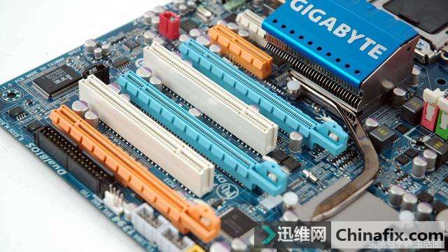

  五、主板的扩展插槽有问题,导致显卡无法正常显示。
  六、主板上的电容破坏,更换电容。
