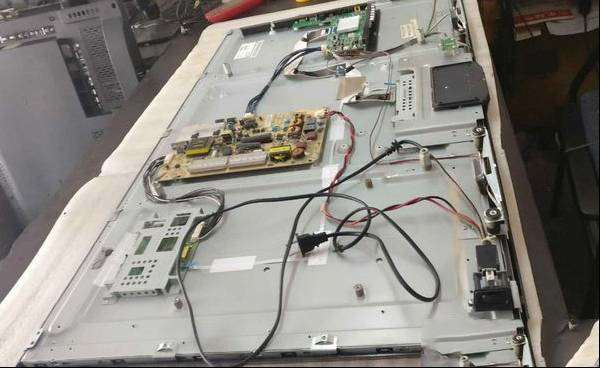

    收到同行送来的故障机壹台康佳电视LED42R6100PDE,上电开机,接信号源,只见指示灯绿灯亮,当出现图声时,突然指示灯灭又亮,电视黑屏后又立即自动重启,初看情况似是软件问题。可实际却不是这么回事。

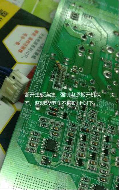

        为了判断是主板引起的自动关机重启还是电源板,决定断开主板连接电源板的插头,用强制开机的办法,找一只4.7K的电阻,将PS ON与+5V连起来,上电开机,监测5V电压时,发现5V电压不稳定,过一会儿就降低到2V左右,之后又升到5V,说明副电源出故障了。(此电源板板号为:KPS-L110C3-01 34008454)

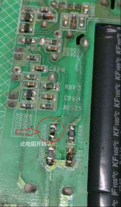

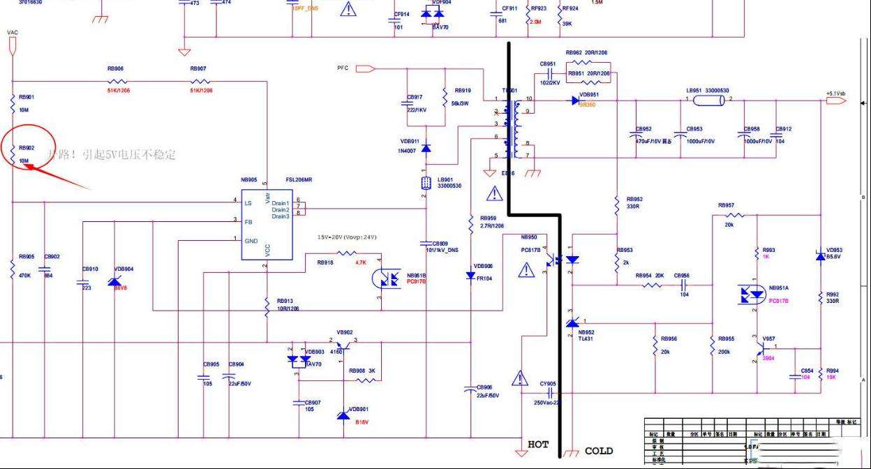

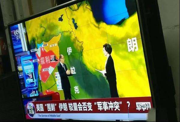

        副电源5V不稳,一般都会从测量副电源FSL206MRN 芯片工作电压入手。首先测量FSL206的5脚启动电压存在,而4脚的线电压检测输入却无!立即拆下RB901、RB902测量,发现RB902开路!找一个10M的电阻换上,上电开机,图声稳定正常!
