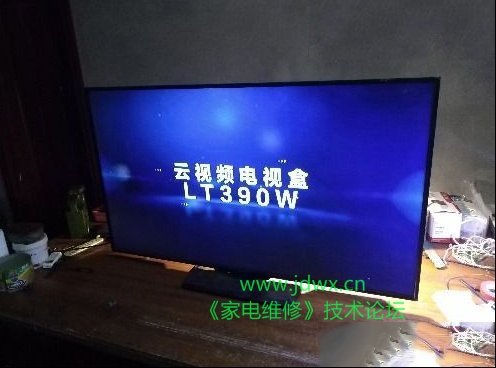

摘要: 收到同行送来的故障机壹台富可视50寸电视IC-50IP800用户家看电视开机声音正常,有背光,屏幕显示轻微浅蓝色微光,与用户谈价拉回店里拆机发现无VGH电压和VAA电压,当拔出一边屏边板排线另一半图像正常,检测VGH和VAA电 ...

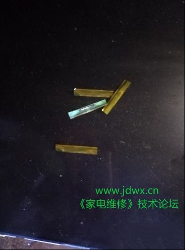

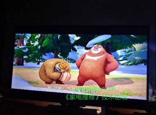

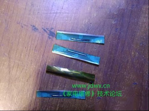

    收到同行送来的故障机壹台富可视50寸电视IC-50IP800用户家看电视开机声音正常,有背光,屏幕显示轻微浅蓝色微光,与用户谈价拉回店里拆机发现无VGH电压和VAA电压,当拔出一边屏边板排线另一半图像正常,检测VGH和VAA电压正常,再测边板无短路,以前修过类似灰屏逐拆屏大胆撕掉屏耳朵一个,开机满屏点亮,再把另外三个都一起撕掉装机测试正常,维修结束。(本操作有一定的风险,仅供参考)
