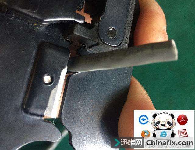

      网线想必大家非常熟悉,网线水晶头的做法很简单,只要有一把网钳即可,下面教你如何制作网线水晶头。
电脑网线水晶头接法图解教程:

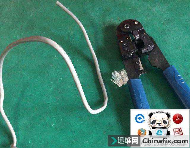

所需:水晶头、网钳、网线

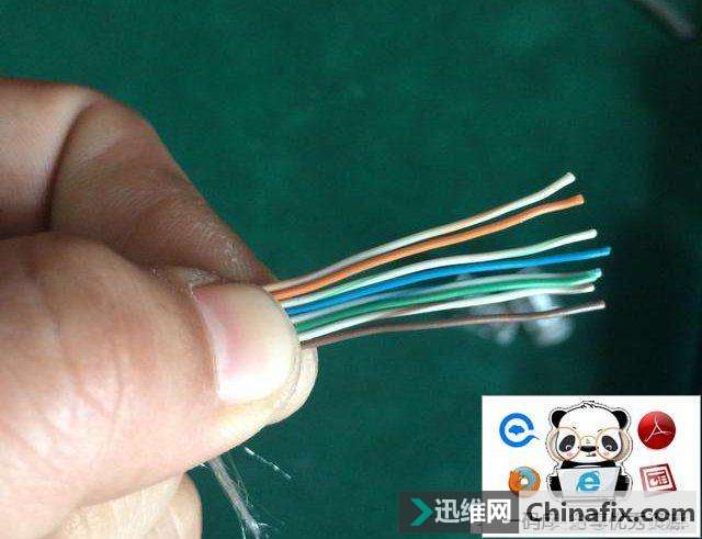

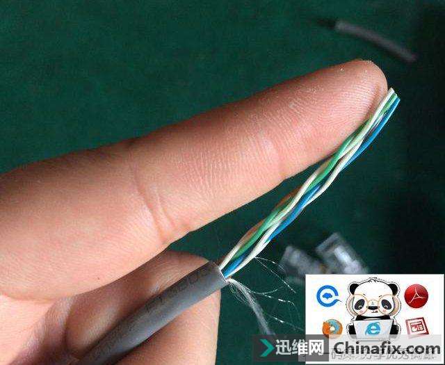

 2.剥线,用网钳自带的刀口,注意用力要轻,否则很容易伤到线芯,剥线长度建议3厘米左右,长一点做线方便一些。
 3.漏出线芯后,理线序(白橙-橙-白绿-蓝-白蓝-绿-白棕-棕)。切记线序别错了,线序别错了,线序别错了,错了线序网线不会通的。

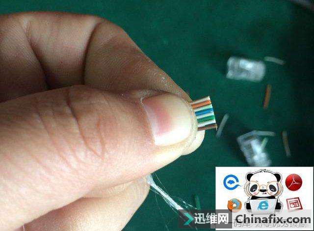

4,将线芯捋直,整齐排列后,用网钳刀口整齐的将多余线芯剪断(留1厘米左右);

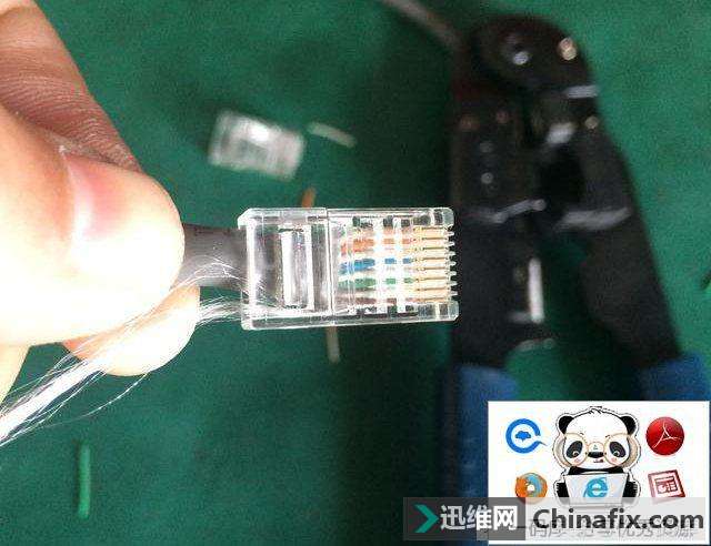

5.插入水晶头,水晶头带金属触针的一面朝上,注意要捏紧线芯,否则在插入的时候容易错位。要将线皮塞入水晶头一小节(网钳压紧后更结实牢靠,不容易断),如果线芯部分过长会导致线皮插入不进去,这时可以再将线芯剪短一些。

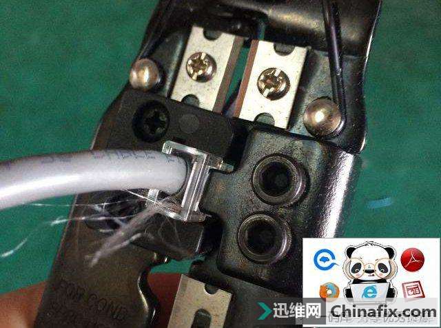

6.网钳压水晶头,这一步要适当用一些力。
 7.另一头也是相同的做法。做完后最好用测线器测一测,如果没有测线器,那就直接插到电脑上试试吧。这样做出来的网线相对来说更牢靠一些,不容易断,就算用手使劲拽也不会轻易坏掉。
  总的来说,做网线头其实并不难,有合适的工具,记住网线顺序(白橙-橙-白绿-蓝-白蓝-绿-白棕-棕),很简单就能做出来,熟练了之后就不用再求人了。
