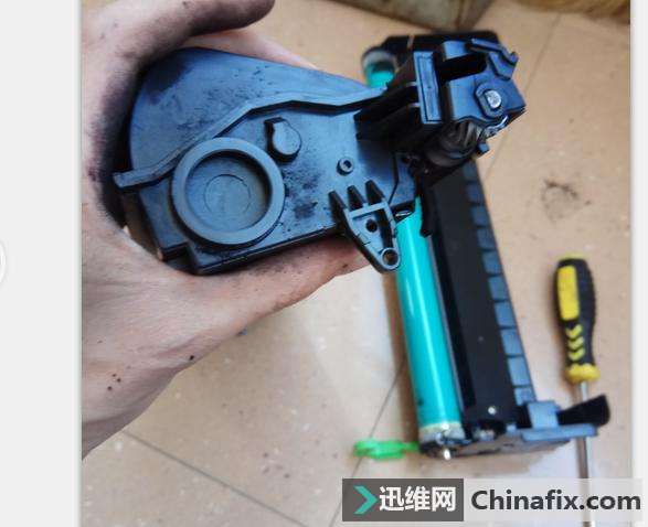

先说说这个打印机怎么加粉吧:

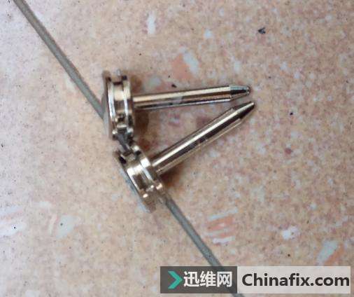

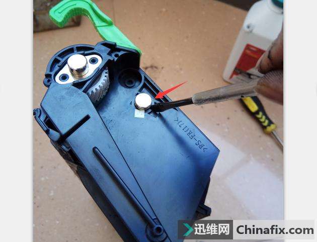

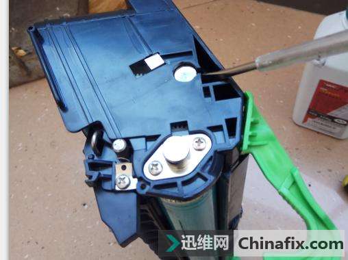

  1.拿出硒鼓,找个方便撬这个卡销的工具,比如螺丝刀。
  2.将两边的钉子撬出

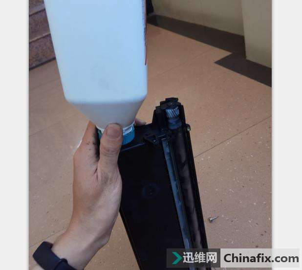

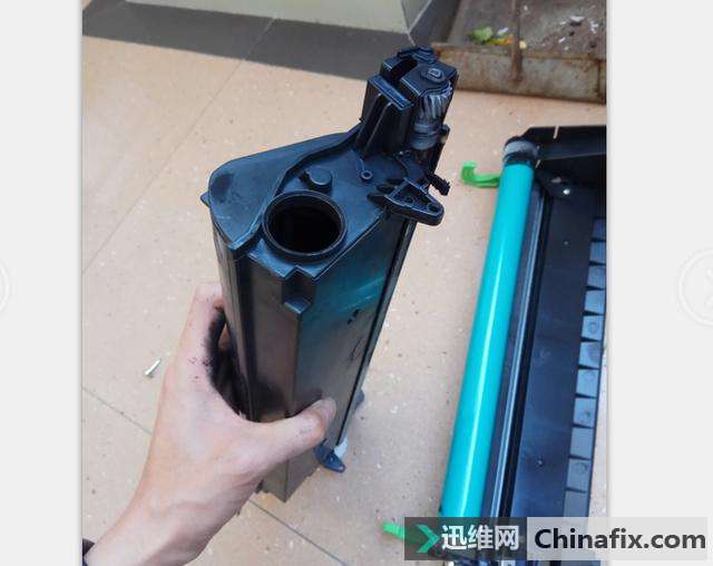

  3.这样就可以分离硒鼓了,看见旁边有个显著的加粉口,拔出塞子将碳粉灌入。

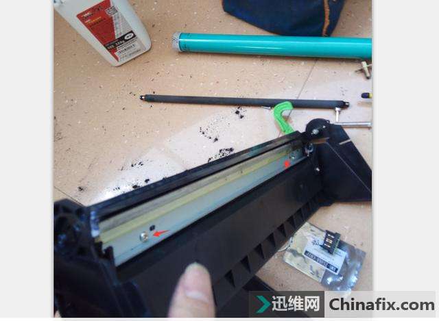

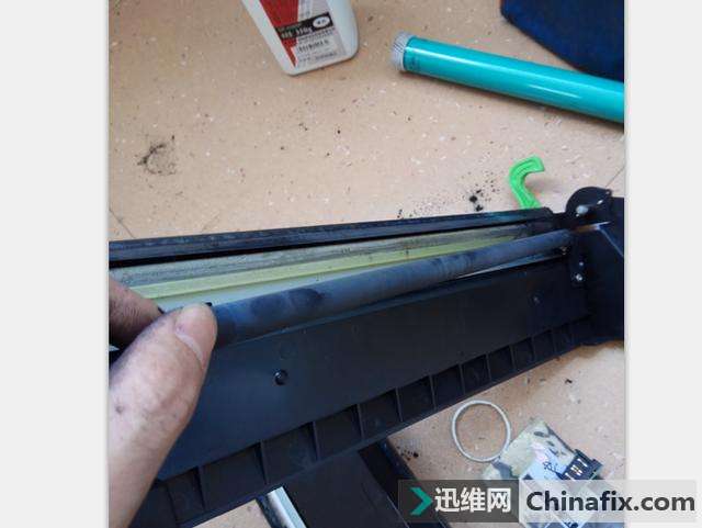

  4.然后是清理废粉仓,取出硒鼓,并用螺丝刀拆掉废粉仓,空干净废粉后安装回位。注意硒鼓的安装方向,在拆卸时候可以用手机拍照,防止装错。
  然后合上硒鼓,将拆下的两个钉子卡主就可以了。

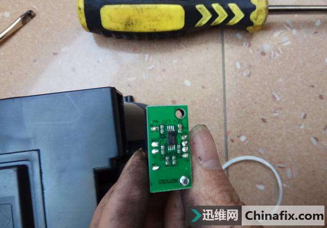

  5碳粉安装好,并空掉废粉后将硒鼓安装好,最后一步.将芯片换掉。

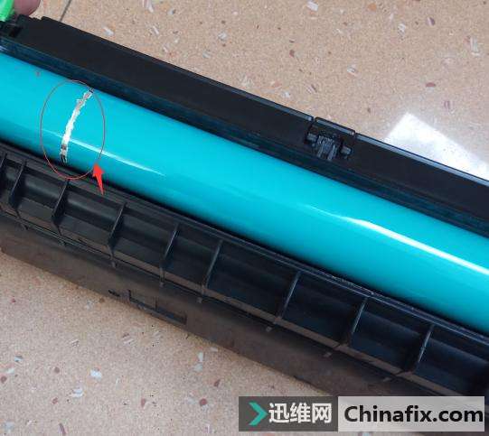

  我为什么发这个教程呢?

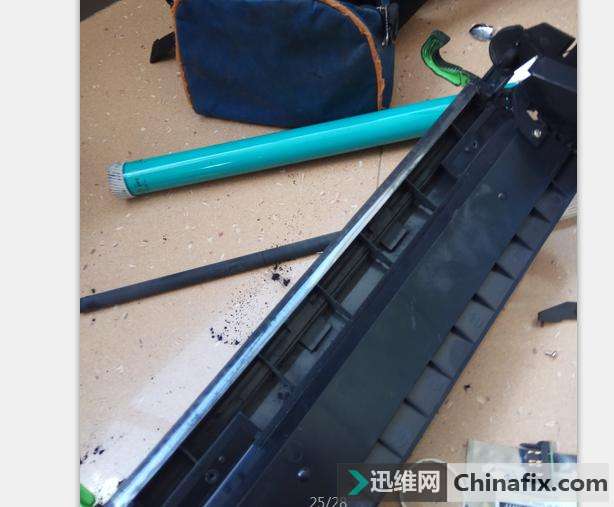

  因为老司机翻车了,在一切都看似这样简单随意,轻车熟路当中我翻车了,对还是那个弯。记得第一次是是收到其他维修同行的一台施乐的打印机出现了同样的错误。今天算是白干了。在拆卸硒鼓时候,我没有按照正常顺序,或者是因为自己的大意,随意将螺丝乱放。导致一颗螺丝卡主了鼓芯,刮花了。这就等于硒鼓彻底报废。或者采购一个新的鼓芯安装。当然这费用肯定是我自己承担了,不说了肾疼。钱没有赚还亏本钱,大家引以为戒吧!
