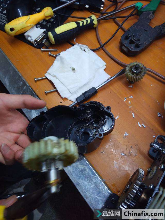

  这是收到其他维修同行的一台三木的碎纸机,现场情况是能正常通电,也能感觉到电机在转动,但是就是不会进纸和碎纸。看到它旁边的收到其他维修同行的一台同胞兄弟,碎纸已经塞满了纸箱,在清理时候已经无法正常取出纸箱抽屉了!电机卡死不动,这算不算是虐待碎纸机,倒点碎纸不累吧?隐隐约约感觉到公用的东西用的人多,可是谁又会珍惜呢?现在碎纸机罢工了才明白... ...

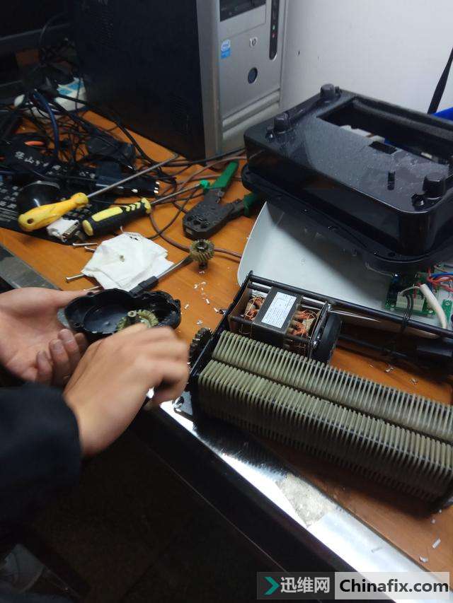

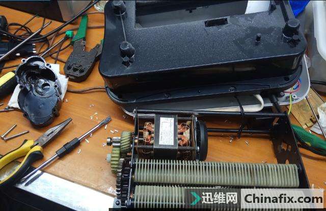

  这肯定是硬件问题只能带回拆解检测了,直接拆开:

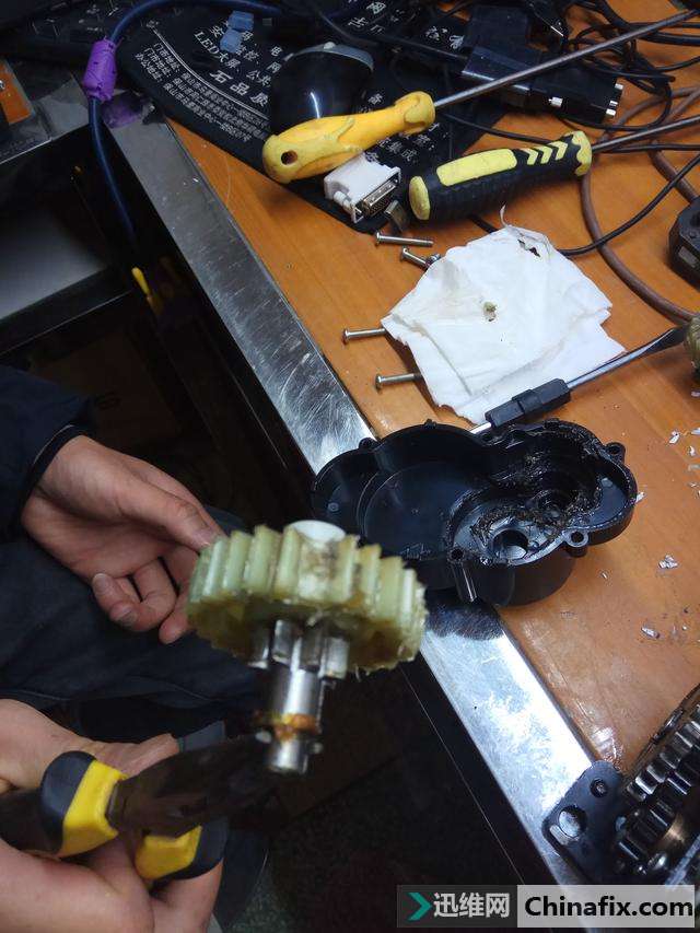

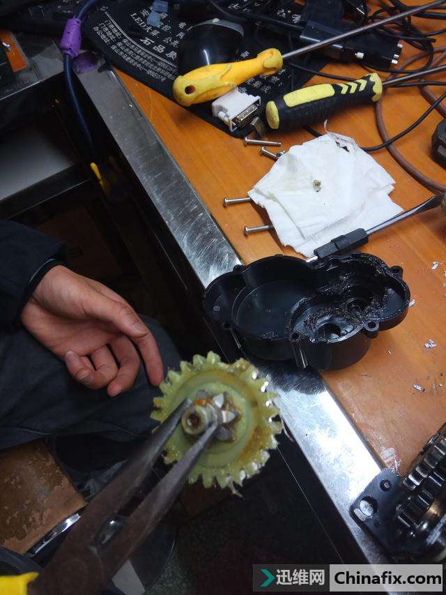

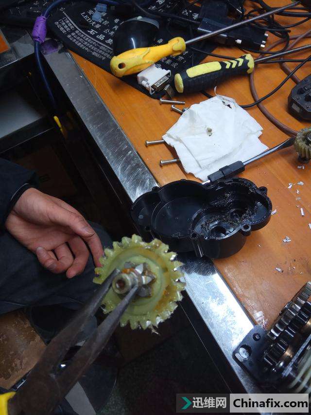

  卸掉齿轮保护套后发现是因为一个齿轮被强制打坏造成的问题:
  可以显著看见一个齿轮被打坏造成了无法驱动齿轮组件,唯一的处理方式就是更换齿轮,此次事故完全是可以避免的,就是及时清理碎纸仓,防止堆积满以后卡死。第二就是根据碎纸机的指导要求,不要放入超过规定厚度的纸张。
