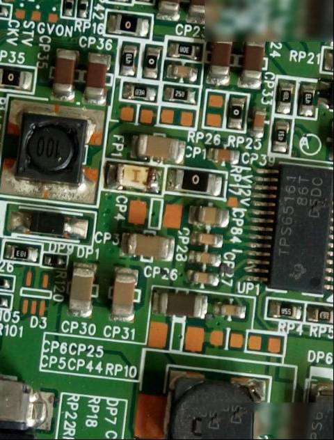

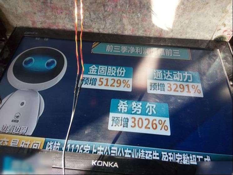

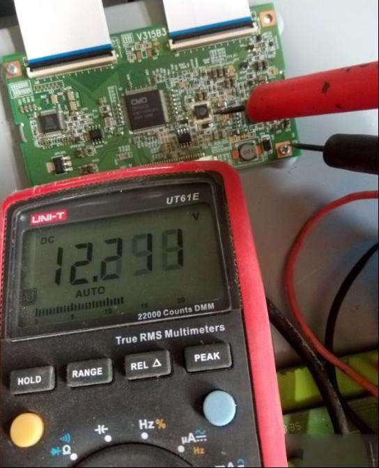

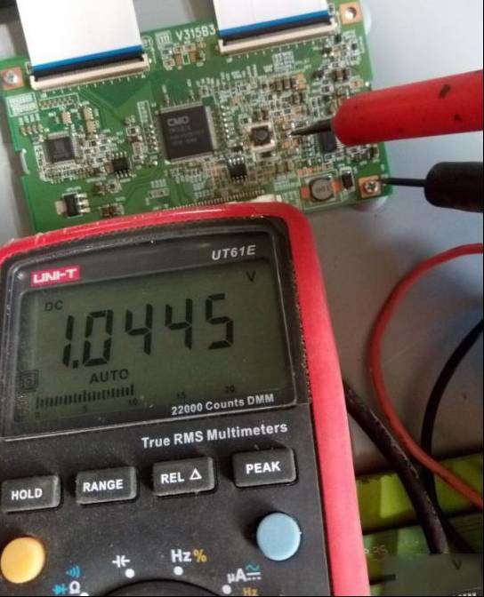

    收到同行送来的故障机壹台康佳LC32DS30液晶电视,故障表现为无图像,有声音,逻辑板型号是V315B3-C04,先用TV160主板测试仪测试图像正常,问题应该在逻辑板和屏边板上,测量发现有一个丝印UD的元件两段电压分别为12V和1.04V,看来此元件开路了,用一个白色的丝印I的保险管换上,哈哈哈故障机修到这里,终于修好值得探讨。,图像完美。
