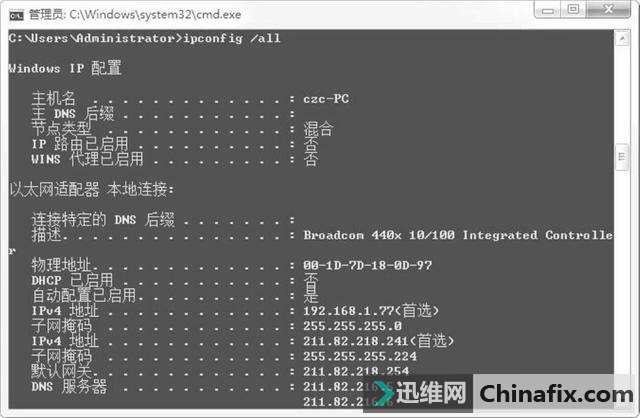

  有时网络管理员需要得到计算机网卡的MAC地址,用它进行MAC地址绑定、远程管理等,这可以用ipconfig命令加“/all”参数命令来实现。在命令提示符下运行命令:
  ipconfig /all
  按Enter键,即可显示出本地计算机中所有网卡的MAC地址,其中,“Physical Address”显示的就是网卡的MAC地址。
  查看网卡的MAC地址
  同时也显示了该网卡的其他信息,如网卡类型描述信息(Description)、是否启用了DHCP服务(Dhcp Enabled),以及IP地址配置信息等。另外也显示了其他一些Win配置信息,在“Win IP Configuration”区域中,显示了主机名、主DNS后缀、节点类型、是否开启了IP路由、是否开启了WINS代理等。

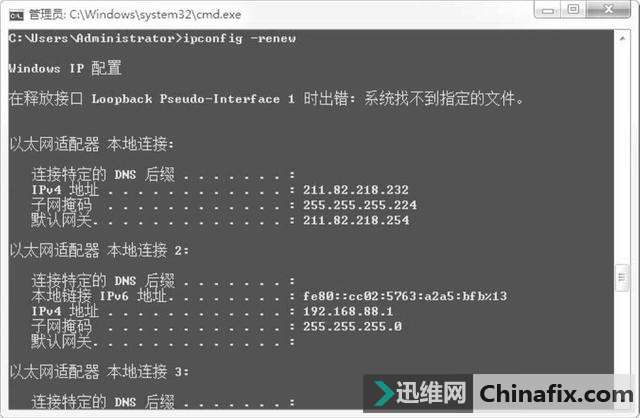

  重新获得IP地址
  如果网络中运用了DHCP服务,客户端计算机就可以自动获得IP地址。但有时因DHCP服务器或网络问题等原因,使一些客户端计算机不能正常获得IP地址,此时系统就会自动为网卡分配一个169.254.x.x的IP地址;或者有些计算机IP地址的租约到期,需要更新或重新获得IP地址,这就可以运用ipconfig配合参数-renew和-release来实现。
  例如,客户端计算机没有正确获得IP地址时,就需要管理员先将原先获得的IP地址释放掉。在命令提示符下键入如下命令:
  ipconfig -release
  按Enter键,系统就会将原IP地址释放。释放掉以后,可以看到IP地址和子网掩码均变成0.0.0.0,然后就可以重新获得一个新的IP地址了。在命令提示符下键入如下命令:
  ipconfig -renew
  按Enter键,系统就会自动从DHCP服务器获得一个新的IP地址,以及子网掩码、默认网关等信息!
  重新获得IP地址
  当我们运用ADSL Modem时,也可能会因网络原因造成不能正确获得IP地址,此时也可先运用ipconfig命令释放掉IP地址,然后再重新获得IP地址即可。
