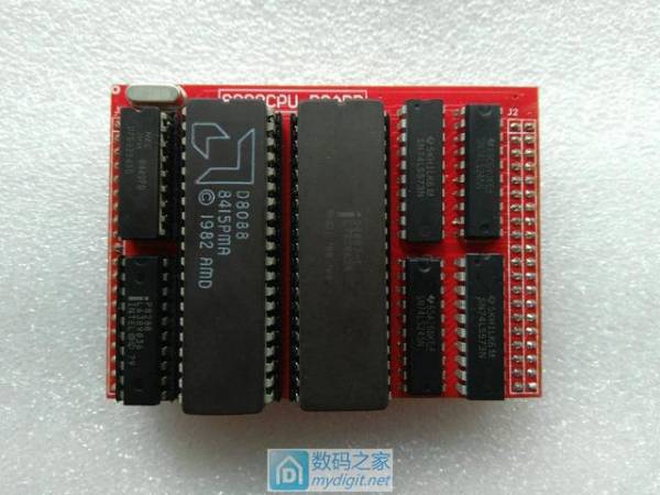

  1,处理器电路:8284提供所有的时钟,8087做协处理器,8259间断控制,8288总线控制,以及LS573和LS245做地址/数据线驱动。

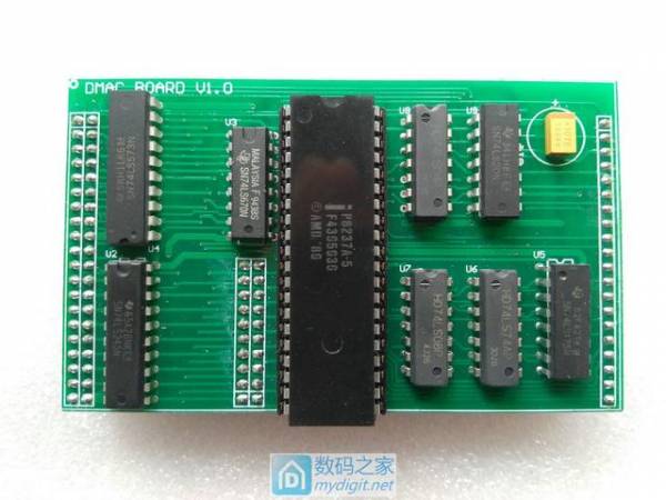

  3,DMA控制器和定时/计数器
  DMA控制器是整个系统所不能缺少的,因为硬盘,软盘,显卡都是需要传送大量数据的。如果没有DMA控制器的话所有工作都要靠处理器来做。 DMA和8253芯片配合起来产生了DRAM所需的动态刷新信号。

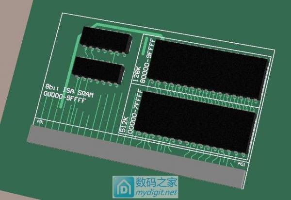

  4,RAM和ROM
  RAM在系统板上预留512KB(可通过扩展卡扩展,最大640kb)。ROM共64KB,其中32kb放BIOS,32kb放BASIC。

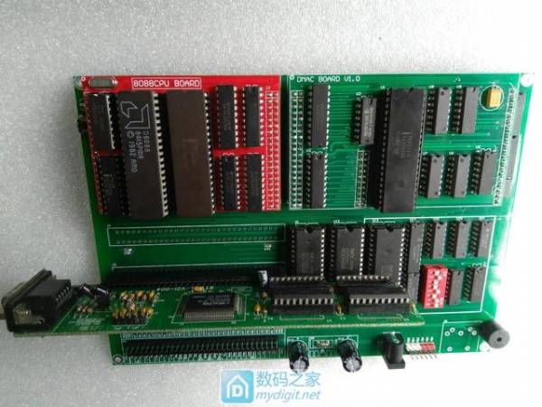

  电路板全貌(显卡是购买的8位ISA显卡,VGA)
  主板
  处理器和DMAC
  插上显卡:

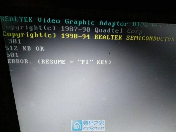

  接下来是开机,由于我找的这个VGA显示器拍摄效果不太好,只能斜角度拍,各位看官不要介意。
  前3行是显卡信息(数据由显卡中的BIOS提供),下面是显卡错误提示和IO板错误提示,512KB内存自检(这个自检是没有意义的,因为没有奇偶校验逻辑)

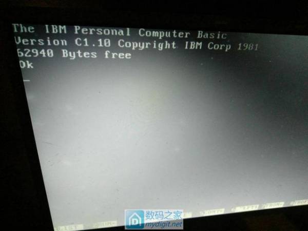

  接下来是要开始引导系统的,但是抱歉,我找了好一段时间也没找到好的硬盘或者软盘(8位ISA卡驱动的温盘太难找了,软驱也找不到个好的)。以后找到了在补上吧。这里等了一段时间后系统找不到可引导的系统,就会直接进到BASIC解释器。

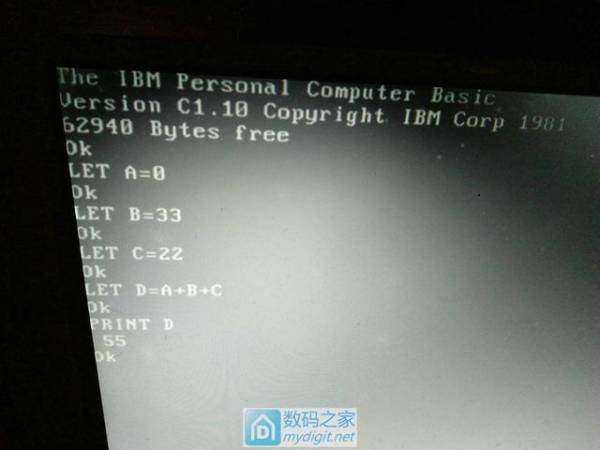

  编辑一段程序试试,还是可以运行的。

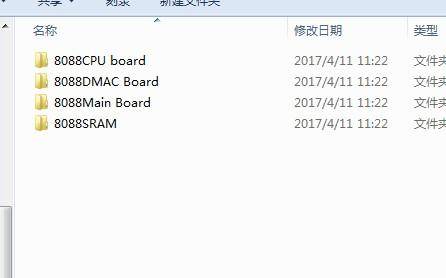

  附件中图纸分为4个部分,分别是主板,处理器板,DMAC板和640KB内存板。

  RAM板还没制作出来,先来个3D预览吧
