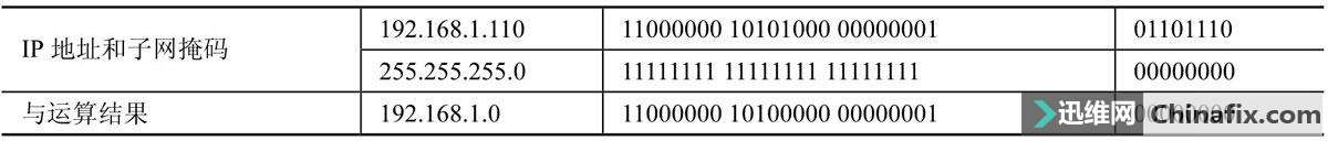

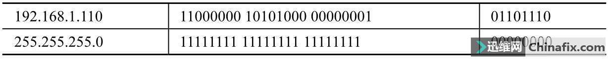

  下面我们以IP地址192.168.1.110,子网掩码255.255.255.0为例,分步骤计算出网络地址、广播地址、地址范围、主机数。
  (1)将IP地址和子网掩码换算为二进制数,子网掩码连续全1的是网络地址,本例中的前3位,即表格中粗线前面为网络地址,后面的是主机地址。这个应该不难计算。

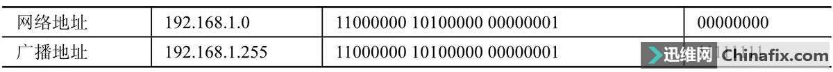

  (2)IP地址和子网掩码的网络地址部分进行与运算,最后的主机地址所有变为0,所得的结果就是网络地址,即指定网段中的第1个IP地址。注意,该地址不可以指派给任何计算机。
  (3)将上述与运算所得的结果中的网络地址部分不变,主机地址所有变为1,则所得的就是广播地址,该地址同样不能分配给客户端。
  (4)该网络中有效的IP地址范围就是192.168.1.1~192.168.1.254,在本网段内的网络地址+1即为第1个有效的IP地址,广播地址-1即为最后1个有效IP地址。由此可以看出,有效IP地址的范围是:网络地址+1~广播地址-1。
