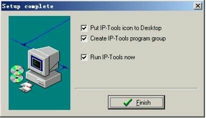

  第2步,单击“Install”按钮,即可开始安装,安装完成后显示如图2-12所示“Setup complete”对话框。选中“Run IP-Tools now”复选框,可以在完成安装后立即运行IP-Tools。
图2-12 “Setup complete”对话框

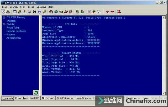

  第3步,单击“Finish”按钮,IP-Tools开始检测系统和加载程序。完成以后,显示如图2-13所示的IP-Tools主窗口。默认情况下,该界面显示了本地计算机的各种基本信息,包括操作系统、处理器和内存信息。单击左侧列表中的项目,还可以查看Winsock数据信息、各种协议状态、网络信息及Modem等。
图2-13 IP-Tools主窗口
  在“Local Info”窗口左侧的目录列表中,各选项的含义如下:
  OS, 处理器, Memory:默认显示该列表信息,包括操作系统版本,处理器和内存信息。
  Winsock:包括本地主机名称、本地主机IP地址、Winsock版本和系统状况等。
  Statistic:包括IP、TCP、UDP和ICMP的统计信息。
  Route Table:本地计算机的路由表信息。
  Network Interfaces:本地网络连接的详细信息,包括所支持的速度(bps)和MAC地址等。
  Modems:如果本地计算机安装了Modem,此处会显示出Modem的详细信息。
  All information:显示上述所有信息。

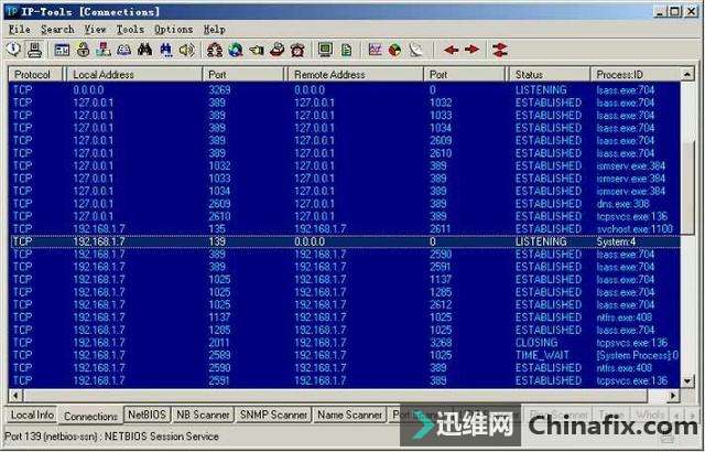

  2.查看本地计算机的TCP/IP连接
  在IP-Tools窗口下方选择“Connections”选项卡,可以查看本地计算机当前的TCP/IP网络运用情况,例如,系统中正在运用的端口,端口运用的协议、所连接的远程IP地址和远程端口,以及该端口所运行的进程和ID等,如图2-14所示。并且,该窗口中的信息每隔一段时间就会刷新一次。
图2-14 查看TCP/IP连接状况

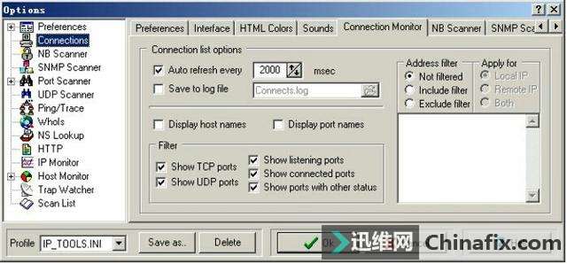

  在窗口中单击鼠标右键,并在快捷菜单中选择“Options”选项,显示如图2-15所示的“Options”对话框,可以根据需要设置显示方式及刷新速度。切换到“Connection Monitor”选项卡,在“Auto refresh every”文本框中,可以调整自动刷新的速度。若选中“Display host names”复选框,可显示每个IP地址的主机名,选中“Display port names”复选框可以显示每个端口名。在“Filter”选项区域中可设置是否要显示一些端口,如TCP、UDP等。设置完成后单击“OK”按钮保存即可。

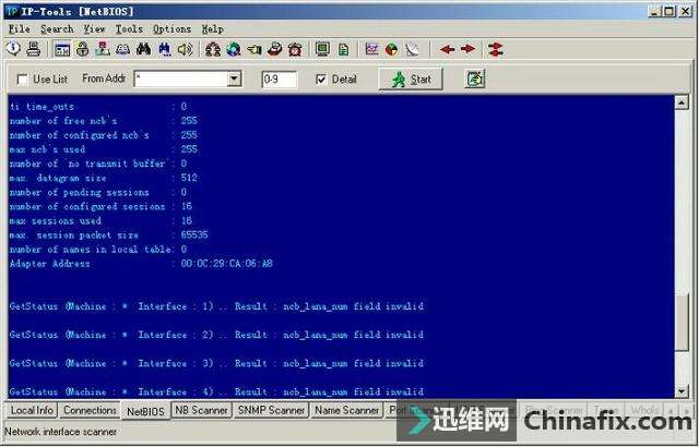

  3.查看NetBIOS信息
  在IP-Tools窗口下方选择“NetBIOS”选项卡,可以扫描网络中计算机的NetBIOS信息。在“From Addr”文本框中输入要扫描的IP地址,如果要查看本地计算机则只需输入“*”。单击“Start”按钮,随后会在当前窗口中列出所获得的支持NetBIOS的远程或本地计算机上的信息,这些信息包括MAC地址(即物理地址)、运用的最大会话数和最大会话包的大小等,如图2-16所示。
图2-16 NetBIOS信息  提示
  在窗口中单击鼠标右键,选择快捷菜单中的“Clear”选项,即可将窗口中所显示的内容清空。

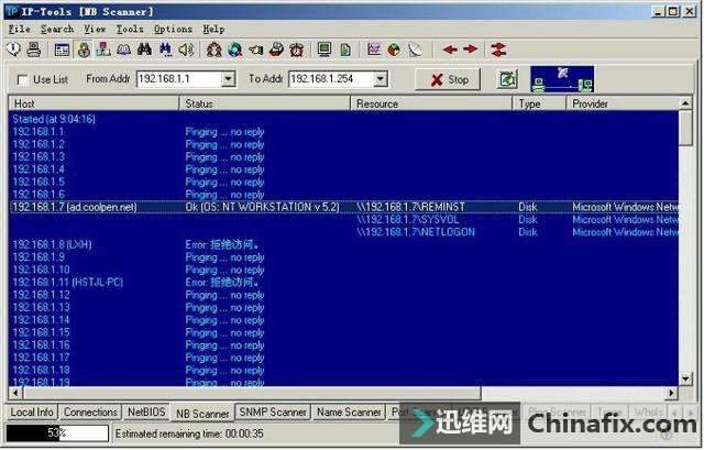

  4.搜索网络共享资源
  在IP-Tools的“NB Scanner”选项卡中可以了解到网络内的共享资源情况,操作步骤如下:
  第1步,在“From Address”和“To Address”文本框中分别输入要扫描的起始IP地址和结束IP地址,单击“Start”按钮,IP-tools就会搜索该IP地址段,并列出每个IP地址所共享的文件,如图2-17所示。
图2-17 网络中的共享资源

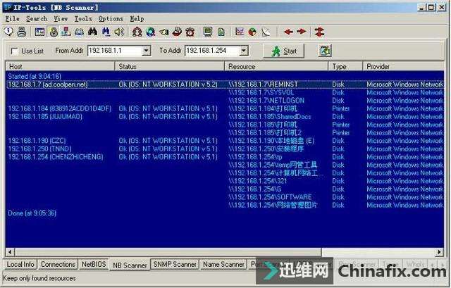

  第2步,扫描完成后,单击“Keep only found resources”按钮,会筛选扫描结果,只列出扫描到的主机和共享资源,如图2-18所示。
图2-18 可用共享资源列表
  在扫描结果中,所显示的各选项的含义如下:
  Host(主机):所扫描到的IP地址和对应的计算机名。
  Status(状态):响应结果。若为“OK”表示已成功扫描到其所对应的计算机,并已得到相应的共享资源;若为“Pinging…no reply(未响应Ping)”,表示其所对应的IP地址未被运用,或者此IP地址所在的计算机未连接到本网中或未开机;若为“List of resources is empty(资源列表为空)”,表示已成功扫描到该计算机,但未提供任何共享资源。若为“Error:由于尚未验证用户身份(用户身份验证错误)”,表示已成功扫描到该计算机,但因为权限不够,而不能共享其资源。
  Resource(资源):计算机所对应的共享资源。

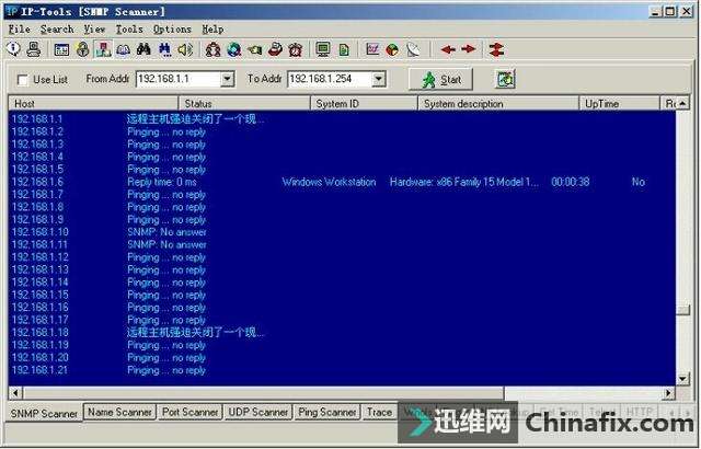

  5.扫描网络中的简单网络管理协议(SNMP)
  简单网络管理协议(SNMP)是用于管理IP网络管理网络节点(服务器、工作站、路由器和交换机等)的一种标准协议,是一种使用层协议。SNMP使网络管理员能够远程管理网络,发现并及时搞定网络问题。通过SNMP接收随机消息(及事件报告)网络管理系统获知网络出现问题。
  选择“SNMP Scanner”选项卡,在“From Address”和“To Address”文本框中分别输入要扫描的起始IP地址和结束IP地址,单击“Start”按钮开始扫描段,显示如图2-19所示扫描结果。
图2-19 SNMP扫描

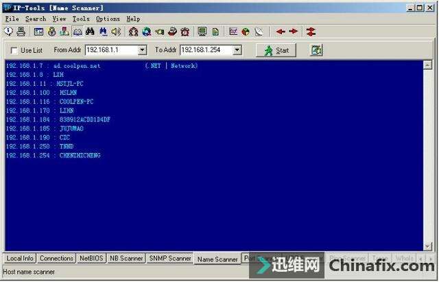

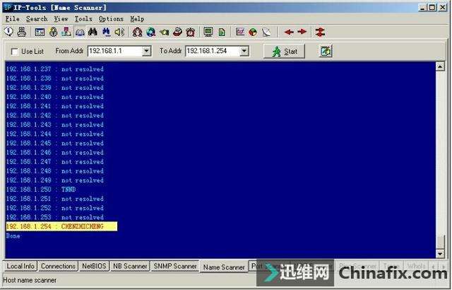

  6.扫描网络中的计算机名
  运用IP-Tools的计算机名扫描功能,可以得到所管理网络中各计算机的IP地址和计算机名等信息,使管理员可以随时看到随意更改计算机IP地址的用户。
  选择“Name Scanner”选项卡,在“From Address”和“To Address”文本框中分别输入要扫描的起始IP地址和结束IP地址,单击“Start”按钮,即可开始扫描设定范围内的计算机,显示如图2-20所示扫描出的计算机IP地址及对应的计算机名。如果显示的是“not resolved(没有解析)”,则表示该计算机没有连接到网络。
图2-20 扫描计算机名
  单击“Keep only found resources”按钮,可以只显示扫描到的计算机IP地址与计算机名相对应的信息,如图2-21所示。
图2-21 只显示扫描到的对应信息

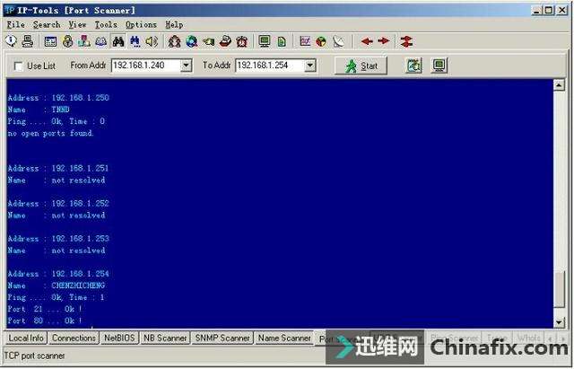

  7.端口扫描
  安全问题是网络的头等大事,通常情况下,端口是入侵者最容易的攻击点。因此,应时刻监控网络内所开放的端口,发现漏洞并及时修复。端口扫描功能可以扫描一个IP地址或IP地址段。
  选择“Port Scanner”选项卡,分别在“From Address”和“To Address”框中分别输入要扫描的起始IP地址和结束IP地址,单击“Start”按钮,即可开始扫描该IP地址段,并显示如图2-22所示扫描结果。
图2-22 扫描端口
  如果某个IP地址的“Name”显示为“Ok”,说明该计算机已经连接到了网络,并在“Port”中显示出所开放的端口。如果显示为“not resolved(没有解析)”,则表示该计算机可能没有连接到网络或没有开机。如果所扫描到的计算机没有端口处于开启状态,则显示为“no open ports found”(没有找到打开的端口)。

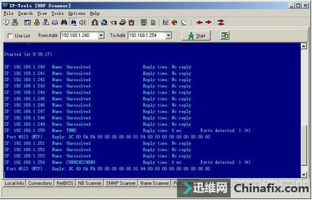

  8.用户数据报协议(UDP)扫描
  UDP协议,即用户数据报协议,主要用来支持需要在计算机之间传输数据的网络使用。UDP协议的主要作用是将网络数据流量压缩成数据报的形式。IP-Tools的UDP扫描功能,可以扫描出网络中的计算机上所开放的UDP端口。
  首先,在IP-Tools窗口中选择“UDP Scanner”选项卡,然后,在“From Address”和“To Address”文本框中分别输入要扫描的起始IP地址和结束IP地址。最后,单击“Start”按钮即可开始扫描该IP地址段,显示如图2-23所示扫描结果。
图2-23 UDP扫描

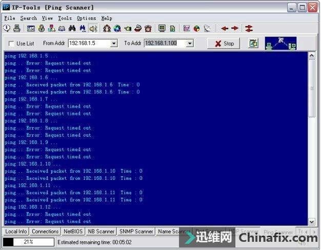

  9.ping
  ping是网络管理中的运用最多的命令,IP-Tools中也集成了ping功能,不仅可以ping单个IP地址,还可以ping一个IP地址段。运用该功能,网络管理员可以快速了解到网络中有哪些计算机可以连通,哪些不能连通,以便于及时排除问题。
  选择“Ping Scanner”选项卡,在“From Addr”和“To Addr”文本框中,分别输入要ping的起始IP地址和结束IP地址,单击“Start”按钮,即可开始ping该范围中的所有IP地址,显示如图2-24所示扫描结果。
图2-24 “Ping Scanner”选项卡

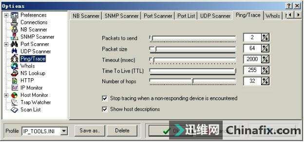

  在IP-Tools中运用ping功能时,因为在省去了输入IP地址的时间,并且系统默认只发送2个数据包,所以比在命令提示符中速度更快。在IP-Tools窗口中单击鼠标右键,在快捷菜单中选择“Options”选项,可根据需要设置发送数据包的数量、数据包大小和超时限制等信息,如图2-25所示。
图2-25 ping选项设置

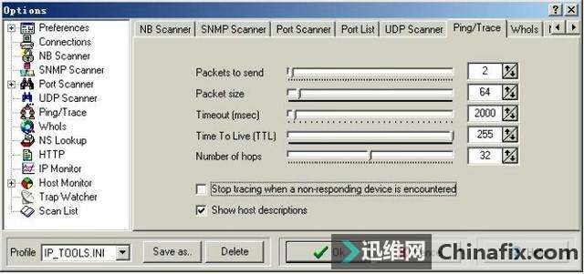

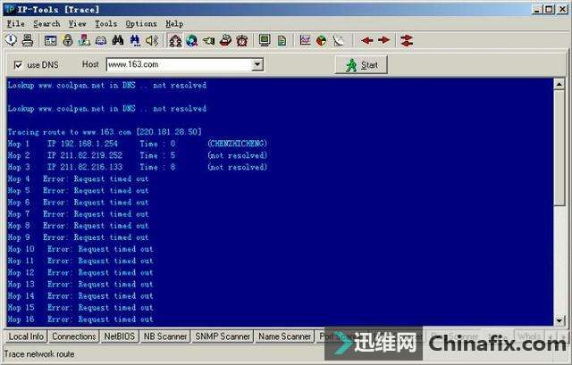

  10.追踪路由
  在IP-Tools中集成了tracert功能,与Win系统自带的tracert命令功能相同。但默认情况下,如果追踪路由设备没有回应,会自动停止追踪。为了使它能够继续追踪,在“Trace”窗口中单击鼠标右键,选择快捷菜单中的“Options”选项,显示如图2-26所示“Options”对话框。在“Ping/Trace”对话框中取消“Stop tracing when a non-responding device is encountered”复选框,单击“OK”按钮保存即可。
图2-26 “Options”对话框
  在“Trace”窗口中,在“Host”文本框中输入需要跟踪的服务器域名或IP地址,如果是DNS域名,则应选中“use DNS”复选框。单击“Start”按钮,即可开始追踪路由,如图2-27所示。
图2-27 追踪路由

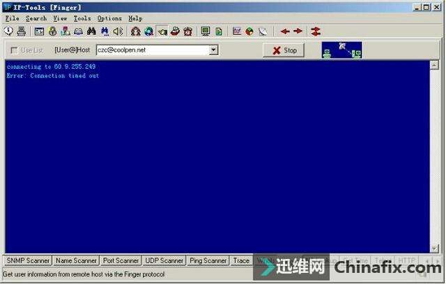

  11.查询域账户
  Finger命令的功能是查询用户的信息,通常会显示系统中某个用户的用户名、主目录、停滞时间、登录时间等信息。IP-Tools中集成了Finger服务,主要用来查看域中用户一些公开信息,例如某个用户的账户名称、真实姓名、当前是否登录等。
  选择“Finger”选项卡,在“[User@]Host”文本框中输入需要查询的用户名,其格式为“用户名@主机域名”,单击“Start”按钮,即可开始查询。如果能连接到服务器,则会返回该用户的相关信息;如果连接不到则提示连接超时,如图2-28所示。
图2-28 Finger扫描

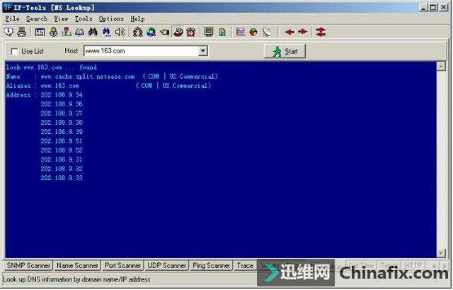

  12.DNS查询
  在IP-Tools集成NS Lookup功能,可以根据远程主机的IP地址或域名来查询对应的域名或IP地址。
  选择“NS Lookup”选项卡,在“Host”文本框中输入要查询的域名或IP地址,如www.163.com,单击“Start”按钮开始搜索该域名的主机名(Name)、别名(Aliases)和IP地址(Address)等信息,如图2-29所示。
图2-29 DNS查询

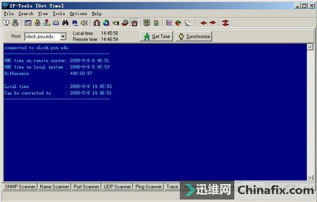

  13.同步Internet时间
  运用该功能,可以将本地时间与时间服务器进行同步,以修改本地计算机的时间。
  选择“Get time”选项卡,在“Host”列表框中输入或选择时间服务器,例如这里选择clock.psu.edu,然后单击“Start”按钮,即可开始查询该时间服务器的时间,显示如图2-30所示查询结果。单击“synchronize”(同步)按钮,即可完成同步操作。需要注意的是,应根据不一样的时区选择不一样的服务器,如果选择错误会与其他时区的时间同步。
图2-30 查询时间

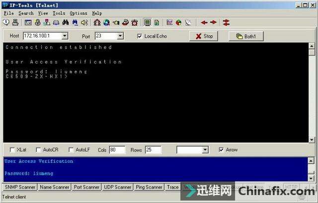

  14.Telnet测验
  IP-Tools提供的Telnet窗口是一个Telnet客户端,测验是否可以远程登录到指定的主机。
  选择“Telnet”选项卡,在“Host”和“Port”下拉列表框中分别输入远程设置的IP地址和端口号,单击“Start”按钮,即可连接到该设备,如图2-31所示。依次键入相应的用户名和密码,即可成功登录该设备。如果对方计算机没有启用Telnet服务,则无法连接到该计算机。
图2-31 Telnet连接测验

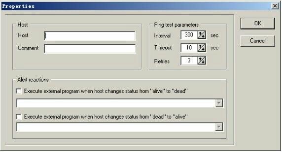

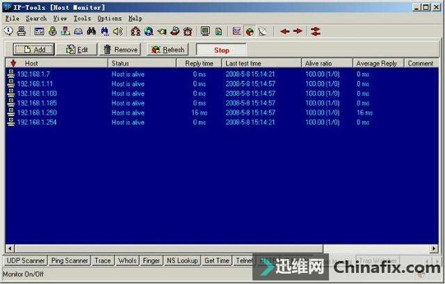

  主机监控功能是IP-Tools最重要的使用之一,运用该功能可以监视网络中的主机是否工作正常,并且还可设置在主机发生变化时向管理员发送警报邮件,操作步骤如下:
  第1步,选择“Host Monitor”选项卡,单击工具栏上的“Add”按钮,显示如图2-34所示“Properties”对话框,添加主机信息。
图2-34 添加监控主机
  Host:想要监控主机的域名、主机名或IP地址。
  Comment:该主机的描述。
  Ping test parameters:设置Interval(时间间隔)、Timeout(超时)、Retries(重试)等参数。
  Alert reactions:设置警报信息。选中“Execute external program when host changes status from ‘alive' to ‘dead' ”(当主机从活动变为关机时执行下列外部使用程序)复选框,并在下拉列表中选择一种警报方式。
  第2步,单击“OK”按钮,该主机便添加到IP-Tools的“Host Monitor”选项卡中。运用同样操作,可以添加多个主机。
  第3步,设置完成后单击“Start”按钮,即可开始监视这些主机,如图2-35所示。如果主机正常工作,则显示为“Host is alive”,并且还可以看到一些网络连接信息,如响应时间、ping的次数和最后刷新时间及注释等。如果主机显示为红色,表示该主机为关机状态或已断开网络连接。
