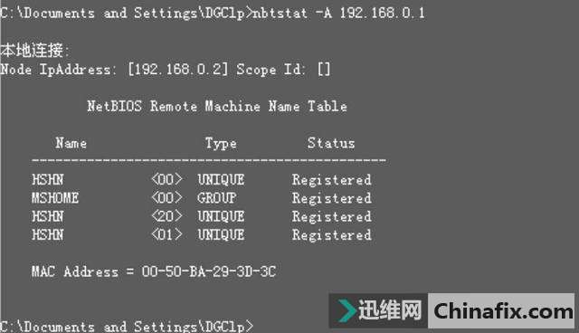

  ■ 实例2:显示IP地址为192.168.0.1的远程计算机的NetBIOS名称表。
在命令提示符下键入如下命令行:
nbtstat -A 192.168.0.1
按Enter键运行后的结果。
  利用IP地址查看远程主机的NetBIOS名称表
  该命令的作用和实例1中的命令作用相同,这里不再赘述。

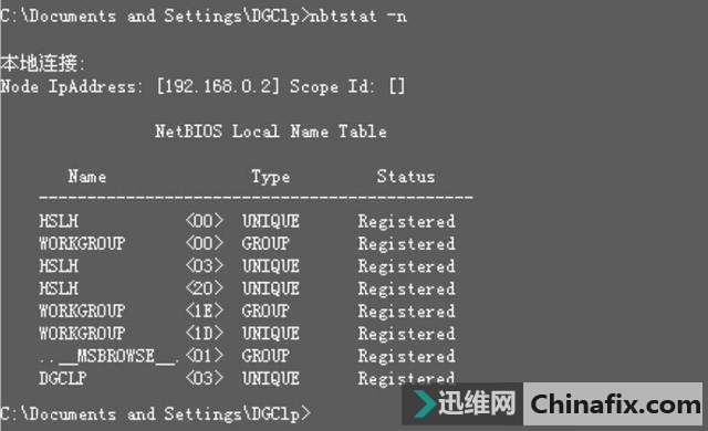

  ■ 实例3:显示本地计算机的NetBIOS名称表。
在命令提示符下键入如下命令:
nbtstat -n
按Enter键,运行后的结果。
  显示本地计算机的NetBIOS名称表
  从执行结果中可以得知,该计算机的NetBIOS名称、所在域(或工作组)以及当前登录的用户等信息。如果执行如下命令:
  nbtstat -a HSLH
  同样可以得到上述结果(从该图中可得知,本地计算机的NetBIOS名为HSLH)。

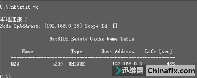

  ■ 实例4:显示本地计算机NetBIOS名称缓存的内容。
在命令提示符下键入如下命令:
nbtstat -c
按Enter键运行后的结果显示所示。
  从上面的运行结果中可以看出,本地计算机刚刚和IP为192.168.0.3的计算机连接过。因为NetBIOS的缓存里储存的IP是对方已经信任的计算机IP,因而这也给网络安全带来了隐忧。

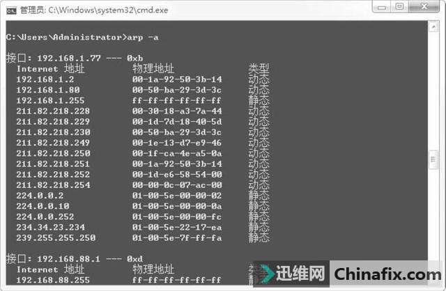

  1. 查看IP-MAC对照表
  在系统的ARP高速缓存中,记录了IP与MAC地址的对应数据,如已绑定的IP地址与MAC地址等,可通过arp -a命令来获得这些信息,如图所示,列出了IP地址与MAC地址的对应信息。其中,“静态”表示该数据是静态的,“动态”表示为动态数据,动态数据在下次启动时会消失。
运行arp -a命令
  按照默认设置,ARP高速缓存中的项目是动态的,每当发送一个指定地点的数据报且高速缓存中不存在当前项目时,ARP便会自动添加该项目。一旦高速缓存的项目被输入,它们就已经开始走向失效状态。例如,在Win NT网络中,如果输入项目后不进一步运用,物理/网络IP地址对就会在2~10 min内失效。因此,如果ARP高速缓存中项目很少或根本没有时,并不一定是网络问题导致的,通过另收到其他维修同行的一台计算机或路由器的ping命令即可添加。所以,需要通过ARP命令查看高速缓存中的内容时,可先运用ping命令测验到该计算机的连通性。

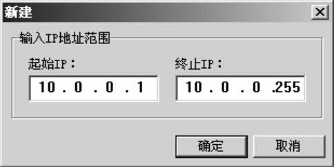

  首先需要设置要扫描的IP地址段。运行MAC扫描器,单击窗口工具栏上的“新建”按钮,或选择“文件”→“新建”选项,显示的“新建”对话框,分别在“起始IP”和“终止IP”文本框中键入要扫描的IP地址段,例如10.0.0.10~10.0.0.100,然后单击“确定”按钮。
新建IP地址范围

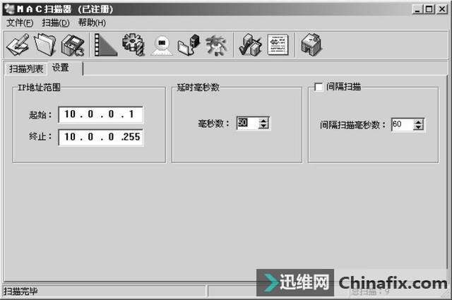

  2. 扫描设置
用户还可以对扫描过程中的延时和扫描频率进行设定。在“MAC扫描器”主窗口中打开“设置”选项卡,显示如,在此处可设置延时毫秒数和间隔扫描。
  扫描设置
  ● IP地址范围:IP地址范围在此处是不可修改的,若想重新获得其他网段计算机的MAC地址,必须重新在“新建”对话框中设定。
  ● 延时毫秒数:指扫描过程中在每台计算机上消耗的扫描时间,这和所扫描的网络的状况有关,一般采用默认值即可,如果扫描远程Internet主机且网络连通性差,则可适当增加延时毫秒数。
  ● 间隔扫描:是指自动扫描的时间间隔,默认情况下不启用该功能,因为如果仅为了获得对方的MAC地址,扫描一次就足够了,重复扫描只会浪费更多时间和带宽。但是,如果需要实时监控各个用户的运行状态,则需要启用“间隔扫描”功能,并设定适当的扫描间隔时间,默认为60 s。
  对于MAC扫描器的设置,不需保存可即时生效,待再次运行扫描时便可使用所做的设置。
