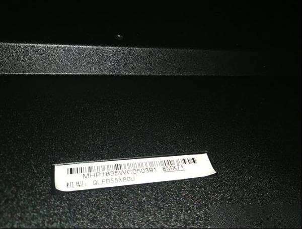

摘要: 收到同行送来的故障机壹台康佳QLED55X80U曲面液晶电视,显示“系统损坏 请升级系统”,由于曲面电视太大不好拿回店里,所以客户要求上门维修,让客户加微信拍照发来此机串号。首先通过康佳串码查询机器信息找到程序和升 ...

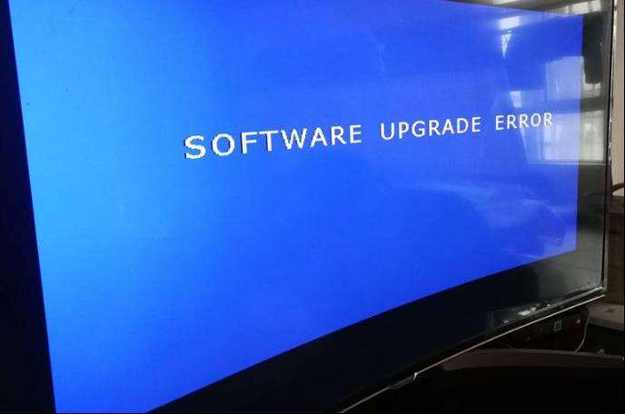

    收到同行送来的故障机壹台康佳QLED55X80U曲面液晶电视,显示“系统损坏 请升级系统”,由于曲面电视太大不好拿回店里,所以客户要求上门维修,让客户加微信拍照发来此机串号。首先通过康佳串码查询机器信息找到程序和升级方法准备好升级软件包,约好上门时间。到用户家电视插上带有此机程序的U盘,通电同时按住音量+键开机,电视显示蓝屏中间出现一串英文没升级进度条,U盘指示灯也不闪。升级不成功,准备第二天继续上门维修。
        回来反复对比升级方法和程序,此机是6A828平台,按资料查升级方法和818、918都是一样,但此机用的程序文件名是M828Upgrade.bin,另两个平台的文件名是MstarUpgrade.bin,又在康佳网站下载了其它版本的软件解压后也都是一样,之前没升级过这个平台的电视也不知道对不对,咨询一个做康佳售后的朋友说他没改过文件名可以直接用。看来要换U盘和数据试试了!
          这次直接下载两个版本的软件带两个U盘过去,先用前面用过的U盘通电还是和昨天一样,再用后带的U盘直接升级成功。看来前面那次升级不成功还真是U盘不兼容导致的,两个U盘都是4G 2.0的,不能升级的还是号称可以专门升级电视的U盘 ,另一个是6年前70元买的普通U盘,只是不带指示灯。
