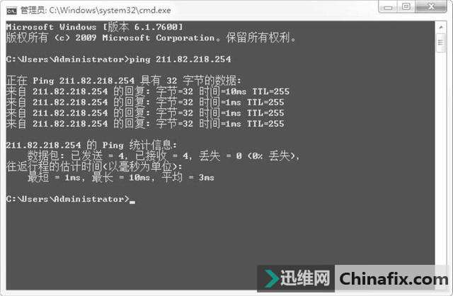

  例如,我们来测验与一个IP地址为211.82.218.254的计算机是否能够连通。选择“开始”→“运行”选项,打开“运行”对话框,在“打开”文本框中键入cmd。
  “运行”对话框
  单击“确定”按钮进入命令提示符状态,键入如下命令:
  ping 211.82.218.254
  按Enter键,Ping命令便开始测验,如果有返回值的话,说明对方计算机当前在线,并且可以与该计算机连通,并且通过时间和TTL(生存时间)值,还可以了解到网络的大致性能。time值越大,说明运用时间越长;TTL值越小,则说明网络延时越大,并且有丢包现象。
  测验与对方的连通性

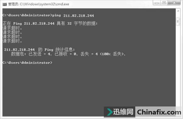

  如果在运用Ping命令时,返回“请求超时”的信息,则说明不能与该IP连通,有可能是对方计算机设置了不返回ICMP包,或者与对方计算机的网络不通,又或是该计算机根本不在线。
  不能Ping通
  提示
  如果在运用Ping命令时,返回的信息有时正常而有时却显示为“请求超时”,说明自己或对方的网络不稳定,出现丢包的现象,此时可检查网络是否出现了问题。

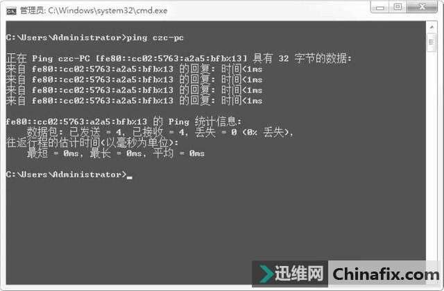

  ■ Ping计算机名
  如果只知道对方的完整计算机名时,可以Ping命令测验到对方的连通性,同时还可以得到对方计算机的IP地址信息,命令格式为:
  ping计算机名
  例如,现在知道局域网中的收到其他维修同行的一台主机名为“liuxh-pc”的计算机,用Ping命令测验,如果返回time和TTL值,说明与该计算机的连接正常;而在Ping一个主机名为“liuxh”的地址时,提示“Ping请求找不到主机Liuxh。请检查该名称,然后重试”(或“Ping request could not find host tjl. Please check the name and try again.”,说明找不到该计算机或网络中无此IP地址,或无法与该计算机连通。
  Ping计算机名

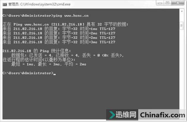

  ■ Ping域名
  在浏览网页时,经常会遇到网页不能正常打开的情况,此时就可以运用Ping命令检查本地计算机到Internet的连通性,同时也可以得到该网站的IP地址。
  例如,现在要测验一下本机与www.hsnc.cn)的连通性,可在命令提示符中键入如下命令:
  ping www.hsnc.cn
  按Enter键,在命令提示符中就会返回测验信息。
  Ping网站域名

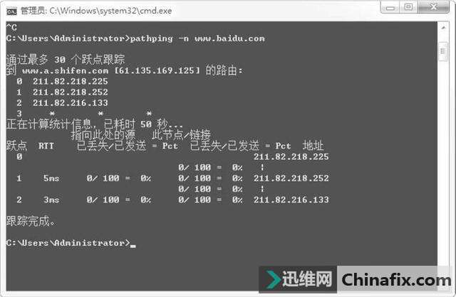

  ■ 实例1 :显示本地计算机和服务器之间的路径信息。
  在命令行提示符下键入如下命令:
  pathping -n www.baidu.com
  按Enter键,运行后的结果。
  显示本地计算机和服务器之间的路径信息
  运行pathping时,将首先显示路径信息。此路径与tracert命令所显示的路径相同。接着,将显示繁忙消息。显示时间大约为50 s(该时间随着跃点数的变化而变化)。在此期间,将会从先前列出的所有路由器及其链接之间收集相关的信息。时间结束时,将显示测验结果。在上面的示例报告中,已遗失/已发送= Pct和地址列说明,无数据包的遗失。
  在地址列中所显示的链接遗失速率(以垂直线|表示)表明造成路径上转发的数据包遗失的链路处于堵塞状态。路由器显示的遗失速率(由IP地址标识)表明这些路由器可能已经超载。

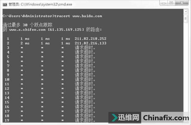

  1. 跟踪路由
  Tracert命令通过跟踪目标主机的方式,确定到达目标主机所需的路径。当网络出现问题时,运用Tracert命令可以确定出现问题的具体位置,找出在经过哪个路由时出现了问题,从而使网络管理员缩小排查范围,因此也是网络问题排除过程中常用的一款小工具。
  Tracert命令的运用很简单,在命令提示符下运行如下命令:
  tracert主机名或IP地址
  即可看到所经过的路由及运用时间。
  默认状态下,tracert可以显示30条记录。例如,跟踪网站www.baidu.com的路由。
图2-8 跟踪路由
  当ICMP数据包从本地计算机经过多个网关传送到目的主机时,Tracert命令可以跟踪运用的路由(路径),但并不能保证或认为数据包总遵循这个路径。Tracert是一个执行速度比较慢的命令,每经过一个路由器大约需要15 s。
   提示
  用户在运用Tracert命令检测网络的过程中很可能会遇到“Request timed out”的提示信息,出现这种情况,既可能是由于当时网络稳定性差,也可能是由于所到达的路由器设置问题。如果连续4次都出现该提示信息,则说明遇到的是拒绝Tracert命令访问的路由器。
