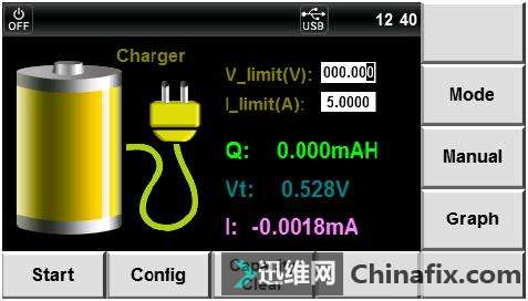

  IT6400全系列为双极性电源,电池模式可使电源模拟电池(Battery/Charger Simulators)如图一所示,按照用户编辑的电池电压、容量、内阻参数,模拟电池端电压、内阻、电量和剩余容量百分比Soc,可用于对手机保护板及接口设备的测验。Charger、Discharger功能可以按照设定的电压电流参数向电池充电或放电,并按照关断电压、关断电流、关断容量、充放电时间等条件自动停止充电或放电,如图二所示。
图一、IT6400系列模拟电池
图二、IT6400系列电池充电模式
