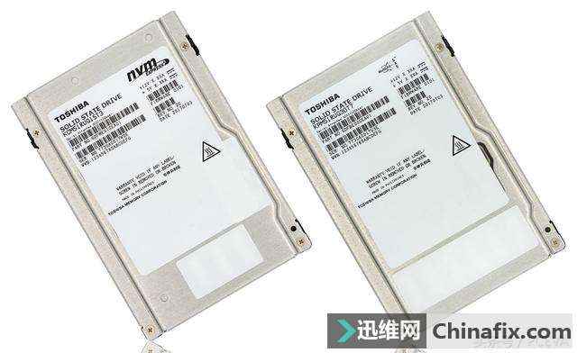

      很多玩家抱着自己120G的SSD,盼望哪天固态盘容量能追上机械硬盘。Toshiba刚刚宣告用最新一代64层堆叠BiCS 3D TLC闪存制造出30.72TB容量的2.5寸SSD。
  Toshiba对自家的64层BiCS TLC闪存耐久度很有信心,据说有3倍于2D MLC闪存的寿命,而且从路线图来看,MLC的确是后继无人了,未来3D QLC的寿命都将赶上当前的TLC闪存。3D TLC此时使用于企业级SSD当中也显得水到渠成。

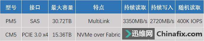

  计划运用它的SAS企业级SSD有2个型号,分别是SAS接口的PM5和电脑IE接口的CM5。
  可能有朋友一眼就能从规格中看出问题,运用SAS接口的PM5在宣传持续读写速度,而运用电脑IE 3.0 X4接口的CM5在杰出随机IOPS。

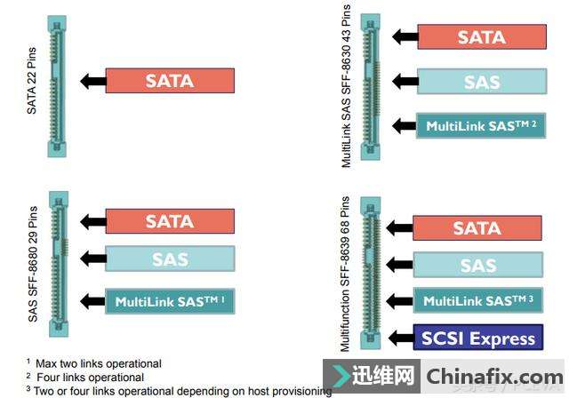

  MultiLink让SAS接口用上多通道:

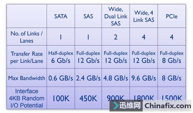

  在消费级领域,不少人感叹SATA落伍,未来已是电脑IE的世界。而在企业级当中,SAS接口也在一直进步,增加MultiLink特点之后,SAS接口的ToshibaPM5SSD能利用4通道最大实现9.6GB/s的双向传输带宽,甚至超过了电脑Ie 3.0 X4接口。我们熟悉的SATA标准只是SAS的子集,无论是传输速率还是延迟上都不如企业级SAS接口。

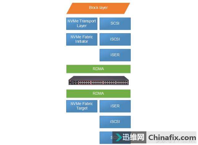

  在CM5的特点中包括了NVMe over Fabric,这对于普通大众来说比较陌生,他取代过去iSCSI协议在网络存储当中的作用,能够显著降低处理器占用,降低存储延迟。

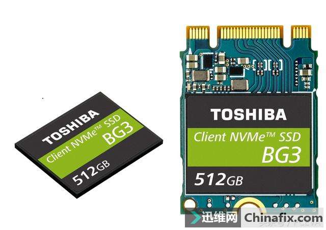

  在NVMe 1.2协议当中引入了Host Memory Buffer主机内存缓冲特点,能够让无外置DRAM缓存的入门级SSD借用一小部分电脑主机内存来充当缓存,加速SSD随机读写性能。Toshiba已经在BG2和BG3SSD中实现了HMB主机内存缓冲。

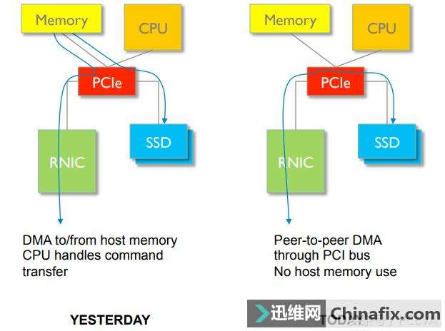

  而ToshibaCM5中引入的Controller Memory Buffer控制器内存缓冲几乎是HMB主机内存缓冲的反向版。CMB可将SSD板载缓存分享一部分给主机运用,当然这并不是因为SSD缓存太大用不完才分给主内存用。CMB控制器内存缓冲有利于网络数据传输减负,SSD当中的数据通过网络传输给其他电脑时,数据可不经过系统主内存,而是直接从SSD内缓存发出,大大提升了网络数据传输效率。
