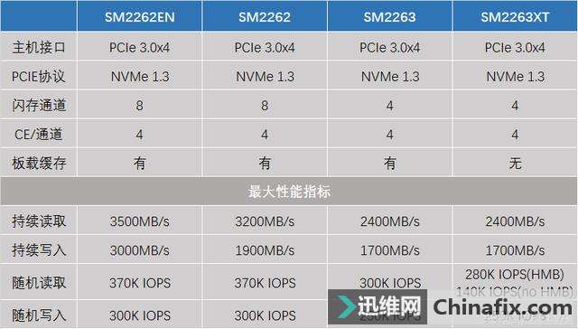

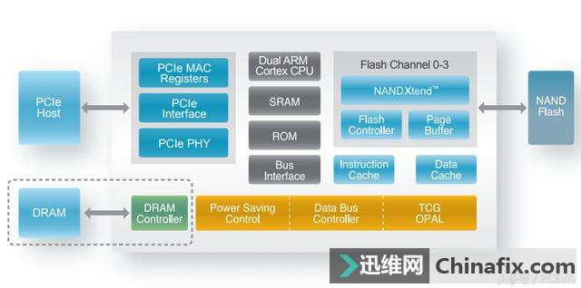

  四款主控包括主流与高阶定位的SM2262/2262EN与入门级的SM2263/2263XT,均运用电脑Ie 3.0 X4接口与NVMe 1.3协议,其中定位最低的SM2263XT为无外置缓存规划,其余3款均支持缓存。

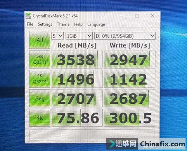

  新主控在增加了对LPDDR3及DDR4缓存的支持,同时性能也有大幅提升。增强版的SM2262EN最高可达到3500MB/s读取、3000MB/s写入的性能。低配版的SM2263XT也拥有远高于当代SM2260的持续写入能力。
  作为入门级无外置缓存方案的补充,SM2263XT可以支持SMB主机内存缓冲特点,该特点可由驱动程序向系统内存借用一部分空间,弥补无外置缓存的性能缺憾。根据SMI提供的信息,SM2263XT在开启SMB支持后随机读取性能最高可获得翻倍提升。

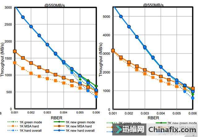

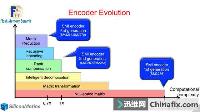

  在今年FMS2017闪存峰会上,Slicon Motion介绍了自家在LD电脑纠错技术上的研究进展,刚刚发布的SM2262/2263主控属于第二代LD电脑纠错,相比首代SATA接口的SM2256主控(已被SM2258取代)中的初代LD电脑编码效率更高。而未来的第三代LD电脑技术将可满足QLC闪存的纠错需要。
  现在Slicon Motion官网已经放出了SM2263、SM2263XT的介绍,更高定位的SM2262暂时只出现在产品列表中,并无详细说明。预计四款新主控还是会以入门级的SM2263打头阵率先进入市场,而SM2263XT搭配SMB主机内存缓冲技术更多适合于品牌机预装市场。
  强劲的LD电脑纠错能延长SSD的寿命,也能让SSD制造商适配体质比现在更差的闪存,但使用烂体质闪存会严重影响SSD性能的发挥,SSD可能会越用越慢。
