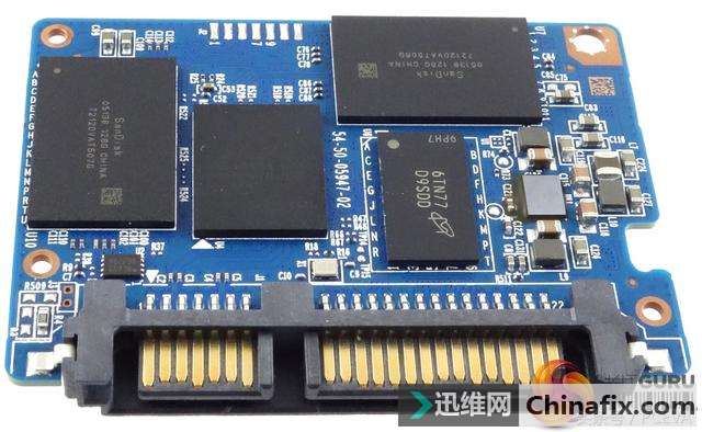

  蓝盘SSD是西数收购闪迪后推出的产品,大致相当于闪迪原有的Ultra至尊高速系列。新一代3D蓝盘SSD运用了Marvell 88SS1074主控搭配闪迪3D TLC闪存。1074主控为四通道规划,支持LD电脑纠错,可支持2D与3D闪存。
  西数3D蓝盘共运用了4颗闪存颗粒达到500G容量。闪迪的闪存颗粒不会直接外卖,各方面表现基本可以等同于同时期Toshiba的颗粒。

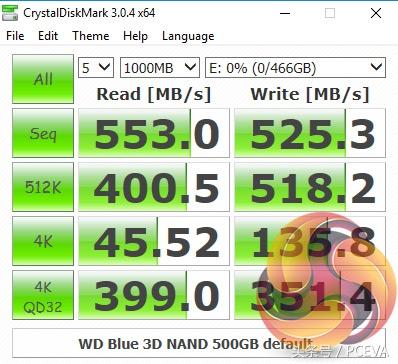

  CrystalDiskMark带宽测验:西数3D蓝盘基本跑满SATA接口上限,除了有SLC Cache的助力之外,新3D闪存对性能的贡献也不小。

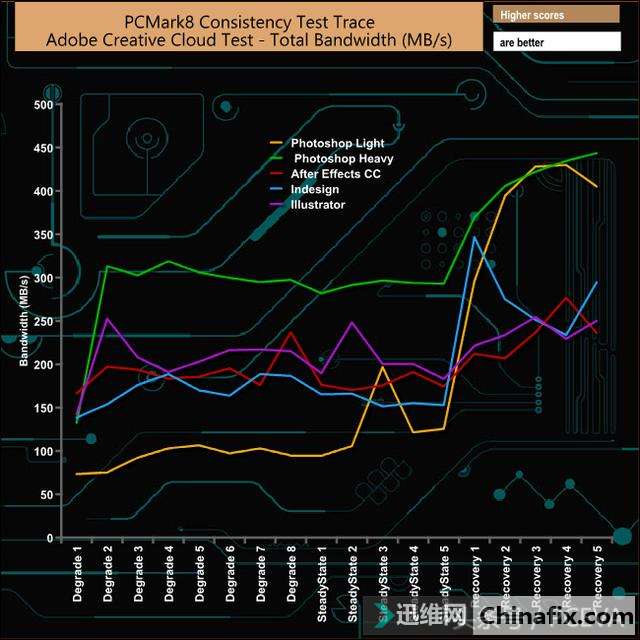

  重负载写入性能一直是TLC闪存SSD的命门,而通过电脑 Mark 8扩展测验的成绩来看,西数3D蓝盘的表现非常出众,整个稳定态过程中Photoshop Heavy项目的存取带宽接近300MB/s,已经接近部分MLC闪存企业级SSD的表现。
