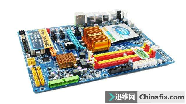

二、机箱开机电源按钮问题
  如果机箱电源按键按下去抬不起来的话,就相当于常按启动键,那么电脑也会在开机后几秒内自动断电。电源按键长按其实就是相当于强制关机的指令。
主板
  判断方式:打开机箱,将主板上的开机引脚插头拔掉,用导线短接一下断开,如果电脑能够正常启动,这说明这就是问题所在。
  搞定办法:修理机箱按键或者干脆直接换一个按键。

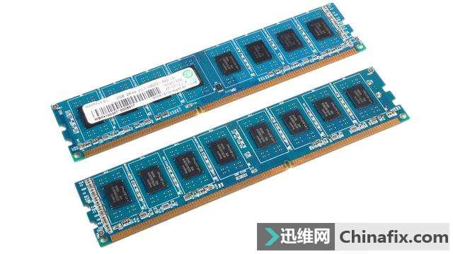

三、板卡金手指氧化,造成接触不良。
  长时间运转的旧电脑出现以下情况的也居多,由于工作环境状况不佳,板卡或插槽的金手指氧化、进灰都会导致接触不良,这样就有可能导致开机后自动重新启动的现象。
内存条
  搞定办法:清洁板卡金手指,用橡皮擦拭或用棉签蘸无水酒精擦拭,待恢复完全光亮后再进行插拔试试。
