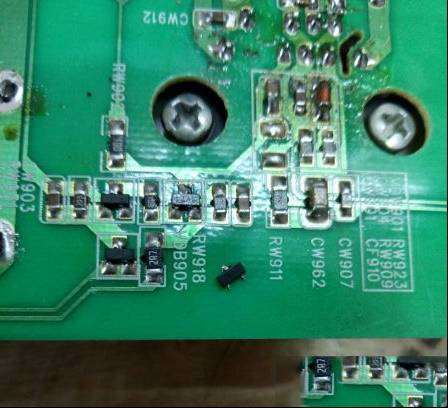

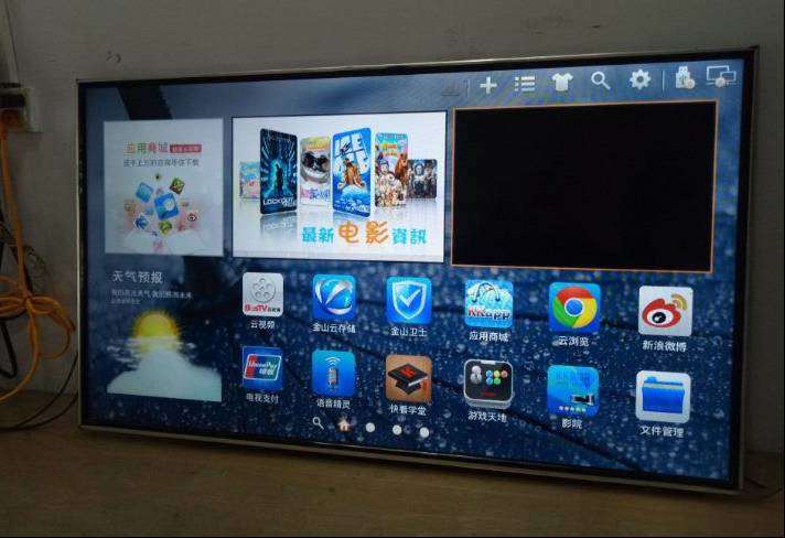

摘要: 本人近期收到同行送来的故障机壹台客户送过来的康佳LED50M6180AF液晶电视机,故障表现是 绿灯亮,不开机。拆开机器,检查电源板5V正常,P-ON有2.5V,无12V和24V。拆下电源板,强开发现PFC正常,FAN7930C的1脚2.5V,8 ...
    本人近期收到同行送来的故障机壹台客户送过来的康佳LED50M6180AF液晶电视机,故障表现是 绿灯亮,不开机。拆开机器,检查电源板5V正常,P-ON有2.5V,无12V和24V。拆下电源板,强开发现PFC正常,FAN7930C的1脚2.5V,8脚16V都有,主滤波电容处能升至390V。顺查至FSFR1700的7脚无电压,更换VDB905后12V和24V出现,试机一切正常。
