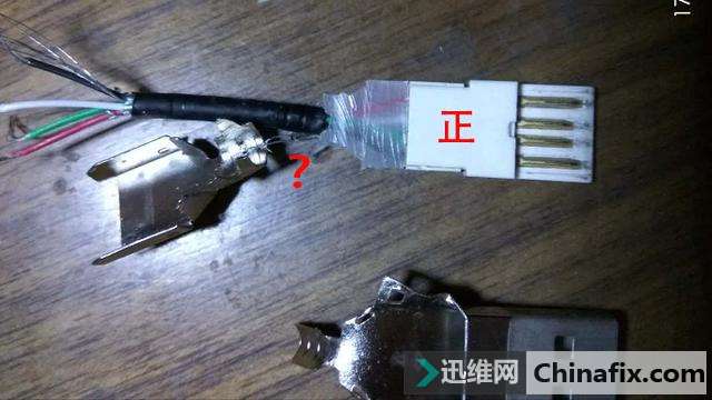

  以USB公口(A型插头)为例,它的线序是:如图1是5V正极;2是数据输入;3数据输出;4是5V负极。其实在我们的线中还一根不易被发现的线,不知道大家能否猜到它焊接在什么地方?它就焊接金属外壳上。如图所示,打红色问号处就是就那根隐藏起来的焊接线。

  在拆解这根数据线时还有一个无奈的小故事,感兴趣的朋友,下面我们分享一下。
  眼看手机就要没有电了,买一根线吧!时间上也不太方便。无意中我发现了平板充电器【已坏,充电头还能用。】正好也是5伏2安的,但是充电头是圆口的很是无奈。我决定将充电头换成mini USB公口(A型插头),因为我的数据线可不止一根,毁掉一根也没有关系。所以我就地将圆口的头部剪掉,准备将头接到一起。功夫不负有心人,我顺利地将接头接好了。
  带着胜利的喜悦,我将充电头插到我的手机上。手机忽然黑屏关机。这时我的脑子忽然是一片空白了,眼睛紧定着我的手机屏幕幕幕。一股后悔之意油然而生,心里有种想打脸的想法。冷静之后我想起来了一个严重的问题,我充电器的正负极弄反了。我拿起手机又试着按了一下开机键,一阵熟悉的开机画面和开机音将我紧张的心情稳定了下来。
  手机虽然没有报废,充电器也能正常运用了。但是通过这件事情让我明白了一个道理:焊接任何设备一定要分清接线的正负极。我手机的数据接口没有电源正负极接反的保护。
