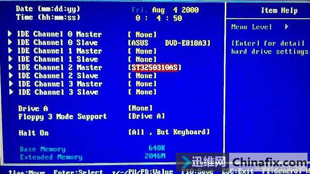

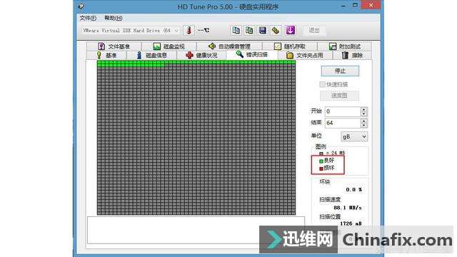

  1、启动电脑时,进入BIOS系统设置,检查BIOS是否检测到了硬盘。如果BIOS没有检测到硬盘,可以尝试换掉硬盘的数据线或者电源线,如果换线后可以检测到硬盘,我们需要做的是对硬盘进行一次全面检查。双击我的电脑,在系统盘符上单击右键,在弹出的菜单中选择属性选项打开,找到工具选项卡项的检查功能,对硬盘各区进行逐个的检查,并让其自动修复错误。如果出现的错误过多,导致系统运行不稳定,可以运用HDTune等相关软件检查硬盘的SMART信息,如果在健康一项有错误出现,要立即备份所有的重要数据,做好最坏的准备。
BIOS硬盘检测界面
HD TUNE
