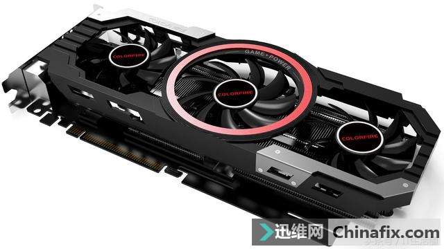

      我们都知道,显卡的性能由GPU性能和显存性能来决定的,GPU相当于电脑中的处理器,而显存则相于内存条。挑选显卡不仅要知道的GPU的参数,也要清楚显存的规格参数。GPU谈的人比较多了,下面我们来了解一下显存的重要性能参数:容量、位宽和频率,而其中的位宽和频率决定显卡的数据带宽。
显卡
容量:
  显存的容量越大,能存储的图像处理信息越多。例如可以装载更高辨别率的材质,更多材质过滤及抗锯齿运算的数据。简单点来说,显存的容量越大,您可以享受更精细的游戏画面,而且显存容量越大越能减少游戏“卡”和“停顿”的几率。所以在高辨别率和高画质下大容量显存的优势比较显著。
现在的显存容量以G为单位计算。而在显卡的标注上,并不是所有的显卡都会清晰的标注显存的规格,这要依据不同的生产厂商而定,选择时要擦亮眼睛。

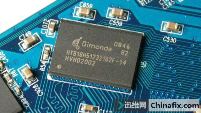

显卡颗料
带宽:
  如果显存的数据吞吐量是公路上的车流量,那么位宽就好比公路的宽度——6车道肯定比2车道更宽,所以同时行驶的车辆肯定会更多;而频率就相当于车辆的速度,在路同样快的情况下,车开的快一点是可以提升车流量的。
  如果你看懂了上面的那个比喻就好理解了,显存的位宽越高,频率越高,那么数据的带宽就越高,显卡的性能自然就是越好的。挑选显卡时,甚至我们可以更加的简化,不用关心位宽和频率,只关心显存的实际带宽即可。
显卡
  如果显存没有标注带宽,那么你就拿出手机,用这种方式计算一下即可:带宽=位宽/8*频率
