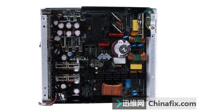

主动式PFC电源
  从环保方面考虑主动式PFC有很大的优势。电压不稳的环境中运用电脑,选择主动式PFC是最好的,它能够接受的电压输入范围相对于被动式来说要宽;但是,主动式电源一般使用于中高端电源,那么价格相对来说就要高一点了。我个人认为运用主动式还是运用被动式要结合自己的运用情况,选择适合自己的才是最合适。
主动式PFc电源拆解图

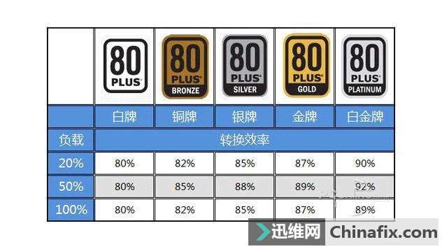

三.80PLUS认证
  由美国能源署出台,Ecos Consulting负责执行的一项全国性节能现金奖励方案。起初为降低能耗,鼓励系统商在生产台式电脑或服务器时选配运用满载、50%负载、20%负载效率均在80%以上和在额定负载条件下PF值大于0.9的电源。由美国政府自掏腰包,对于符合以上要求的,台式电脑每套系统奖励5美元,对于服务器每套系统则奖励10美元。在中国80PLUS认证非强制性,所有些电源上也没有贴这种标示。在选择的时候,可以将此认证作为选择节能电源的一个参考标准,毕竟转换率高的电源可以为自己节约出不少的“银子”。
80PLUS电源认证标准图表
