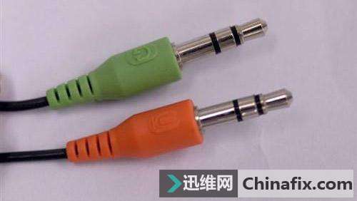

  我们再来看一下3.5mm立体声双声道三段式插头。如图2所示
图2
  这种TRS类型的插头日常生活中比较多见,在电脑的音频接口上用的就是这种类型的插头。这种三段式的插头规格参数比较统一,基本上都可以通用。它的顶段是左声道,中间段是右声道,尾段是接地。三段式立体声插头用途比较广泛,大有一统天下的趋势。

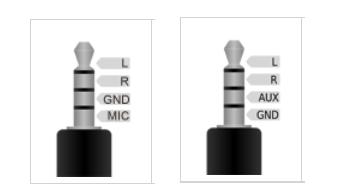

  3.5MM四段式插头大小尺寸规格基本上是一至的,但每段金属所代表的意义却是大相径庭,可以说是百花齐放。
  市面上比较多见的类型如图4中左侧图所示:L是左声道,R是右声道,GND是接地,MIC也就是麦克风。而右侧所示四段式插头多见于汽车上运用,而AUX是输入或者输出的意思,在插孔上是输入,在插头上就是输出了。

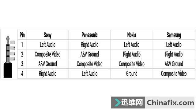

  如果仅是上面这两种类型,四段式差头也不算是复杂,但是你看了下面这张图你就会彻底明白为什么四段式插头很多不能通用了。
图5
  如图4所示的四段式插头,图中列出了索尼,松下,诺基亚和SAMSUNG四家世界知名的跨国企业的不同标准。即便不从尺寸上考虑,仅是从四段金属圆柱参数的含义上来说,就已经不能通用了。
