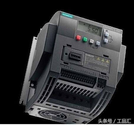

  变频器的运用不仅让让电机实现了更高效率的运行,而且可以保障电机工况的可控性,在现代工业中可谓十分重要,但是要为整个电机运动系统选择合适的变频器,一直以来都是一个让人十分头疼的问题,那么究竟该怎么选合适的变频器呢?这需要综合考虑被控对象的类型、调速范围、静态速度精度、启动转矩等方面。
如何选择合适的变频器?
  一般而言,运用多大的电机就选择多大的变频器,但也可以选大一个规格的;如果想降低噪音,可用选择水冷型变频器;如果想要制动,就要选配制动斩波器以及制动电阻;假如作业现场仅有直流电源,可以选择单纯的逆变产品。
  那么在选择变频器时,我们应该确定哪些信息?
  1. 最先要确定的一件事是采用变频的目的;恒压控制或恒流控制等。
  2. 其次,还要确定好变频器的负载类型:比如叶片泵或容积泵等。
  3. 另外,变频器与负载的匹配问题也不可忽视。一方面是电压匹配:变频器的额定电压与负载的额定电压相符。另一方面是电流匹配:普通的离心泵,变频器的额定电流与电机的额定电流相符。对于特殊的负载如深水泵等则需要参考电机性能参数,以最大电流确定变频器电流和过载能力。最后还有一个是转矩匹配,这种情况在恒转矩负载或有减速装置时有可能发生。
  4. 如果运用变频器驱动高速电机,由于其电抗小,会使得输出电流值增大,因此用于高速电机的变频器,容量要选择稍大于普通电机的。
  5. 如果要长电缆运行变频器,要采取措施抑制长电缆对地耦合电容的影响,防止变频器出力不够,此时,变频器容量要放大一档,或者我们也可以在变频器的输出端安装输出电抗器。此外, 对于一些特殊的使用场合,如在高温,高海拔等情况下,变频器容量也要放大一挡。
