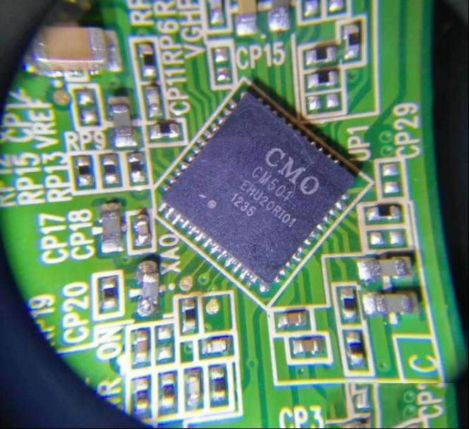

摘要: 本人近期收到同行送来的故障机壹台康佳液晶电视LED42IS95N,故障是灰屏有声音,用液晶屏检测仪测试一样灰屏,说明主板是好的故障在逻辑板或者屏坏,奇美V420H2屏,逻辑板和边板是一体的,CM2688A+CM501,12V,3.2V.1.2 ...

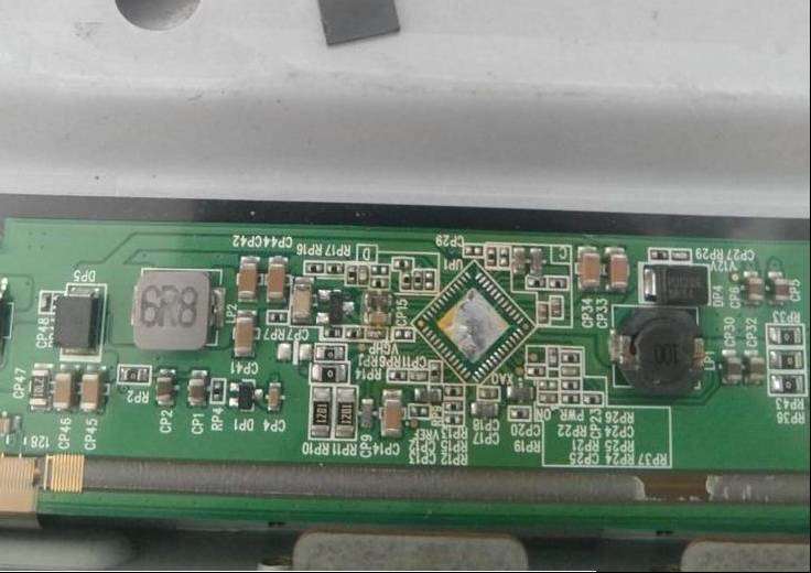

    本人近期收到同行送来的故障机壹台康佳液晶电视LED42IS95N,故障是灰屏有声音,用液晶屏检测仪测试一样灰屏,说明主板是好的故障在逻辑板或者屏坏,奇美V420H2屏,逻辑板和边板是一体的,CM2688A+CM501,12V,3.2V.1.2V电压正常,QP1 123脚12V,4脚12V,5678脚0V,VGH 0V,VGL 0V,CM501没有工作或保护,9脚开关脚高电平3.2V已经开启,39脚VGHP 2.5V,40脚VGH 0V。CM501没有温度,查了后级各电容均没有漏电短路,网上都说CM501坏了,找一个换上还是一样。试着把后级各输出断开,断开到40脚VGH保险电阻的时候,QP1有17V输出,VGHP29.8V,VGL-7.9V,VGH26.4V,CM501工作正常。

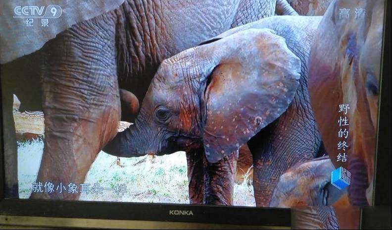

          断开的VGH另一端却是-7.9V,一测VGH和VGL的阻值才有90欧,这时才明白VGH和VGL已经短路造成CM501保护,逻辑板没问题,屏的问题。奇美屏都是有耳朵的,说干就干,撕第一个的时候开机有字符一闪而过又灰屏,接着撕第二第三个还是一样,撕到第4个开机正常了。(备注:撕耳朵的意思是板上的排线断开,哪边短路撕哪边)
